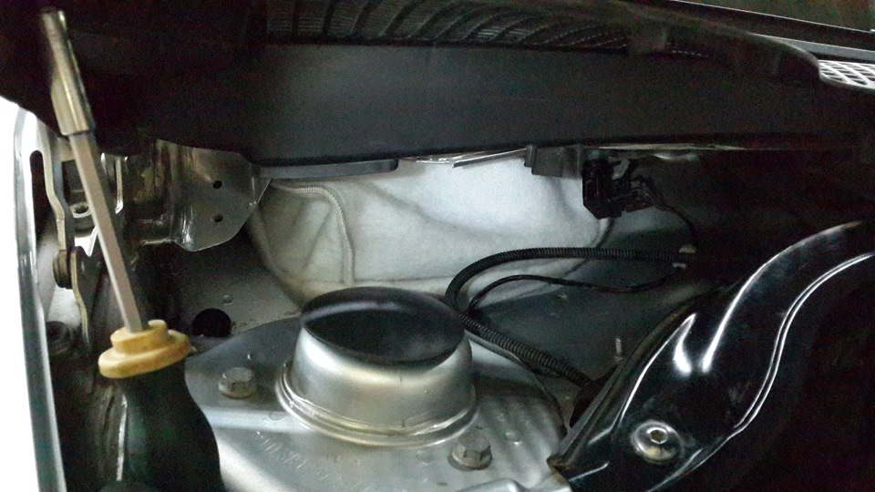

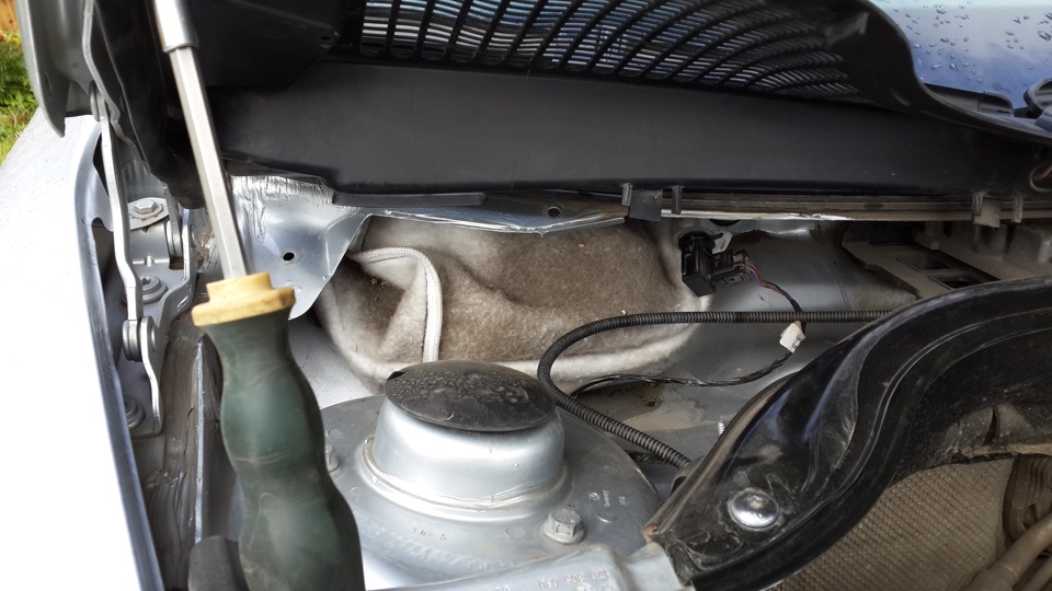

Я в своем БЖ уже не раз писал про странное конструктивное решение нашей печки — мотор с крыльчаткой стоит до салонного фильтра. Из-за такого просчета лопасти крыльчатки очень быстро забиваются грязью и как результат печка плохо дует и появляется вибрация. Иногда задумывался об этой проблеме, но все ни как руки не доходили. Потом когда стало ясно что мотор уже убит грязью сильно не парился. Но перед зимой хочу поставить новый, так как старый зимой будет 100% противно скрипеть. Как то мне подсказали, что бы на мотор меньше летело грязи то на воздухозаборник можно одеть УАЗовский фильтр. (артикул: 31512-1109080-01)
Сегодня поставил машину на подзарядку аккумулятора и решил залезть и посмотреть как там все устроено. А там грязищи! Все отмыл. Установил УАЗовский фильтр и собрал все на место. Вообще место вполне доступное, так что я лучше буду раз 1-2 месяца вытряхивать фильтр-чулок чем буду с такой же периодичностью чистить мотор. Теперь буду заказывать новый мотор для печки — дышаться ему будет легче.
P.S. Ну что могу сказать. Отключил зарядку аккумулятора и конечно же побыстрее завел что бы посмотреть как дует печка — идеально! Да же на единичке хороший поток воздуха. Теперь осталось проверить как этот фильтр перенесет дождь или мойку, но что то мне подсказывает что все будет хорошо ;)).
P.P.S. Сегодня мыл машину и не просто мыл а отмывал. Сначала смывал гудрон, которого за "лето" скопилось наверно килограмм. Потом смывал средство которое отмывало гудрон. Один раз прошелся кипятком. Потом на 2 раза с химией. Короче вылил на машину несколько тонн воды и в районе правого угла лобового стекла не стеснялся лил столько сколько надо. По времени это получилось чуть больше 2-х часов. После мойки завел машину и из печки все так же легко шел нормальный сухой воздух. Хочу отметить, что до его установки (фильтр-чулок) когда долго мыл машину, при запуске из печки шел влажный воздух и да же стекла немного затягивало, а с установленным фильтром ни чего не затягивало. Так что уверен фильтр будет нормально стоять!

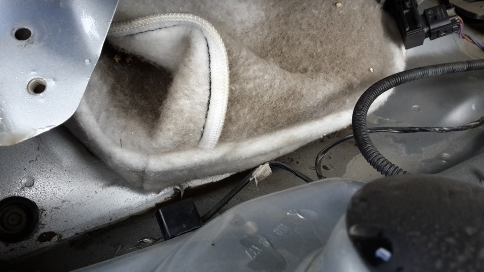

P.P.P.S. Через 2 недели я залез посмотреть что творится с фильтром. Оказывается он себя там хорошо чувствует, сухой, немного грязный. Когда снял, он довольно легко отряхнулся, под фильтром все чисто. Так что я лично буду его использовать и дальше.

Как крепил в пластиковому воздухозаборнику? И еще вопрос, это толстый фильтр, или тонкий? Где-то видел такой же, только тонкий, но не могу найти артикул.

Залез под капот и отогнул пластик в том месте где должен быть воздухозаборник и долго его искал…
Пока не догадался открутить пластиковую защиту воздухозаборника. Как она выглядит можно посмотреть тут : имеет номер 1Z1 815 159 C, называется "заглушка воздуховода" и стоит на Екзисте 570 рублей. Под заглушкой немного пыли (за три года) и я её протер, но не настолько много чтобы нужно было колхозить с неким дополнительным фильтром. Поставил всё на место и перестал париться об этой проблеме.

Неплохо так за две недели он собрал гамнеца…

Жабо вытаскивается из паза в стекле. Не задирая дальний край от стекла, край ближний к стеклу аккуратно потянуть вверх.
Легко вынимается или с усилием и как ставится потом, я имею в виду — паз не разобьется там от регулярных вытаскиваний?
Усилие не большое, вытаскивается нормально. Главное что бы не было там все промерзшее! Обратно я кулаком легонько забиваю. Пока проблем не было.

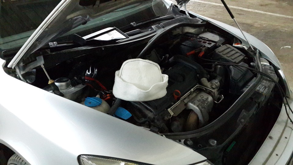

Менял сегодня фильтр салона и вспомнил про уазовский фильтр, сходил купил пару штук — вопрос — может его плашмя положить и просто резинкой решетку обтянуть снаружи — так можно любую ткань сверху класть и резинкой вокруг притягивать… просто не ставил еще фильтр и не пощупал своими руками как там все держится и одевается.
можно и так, только чулок получится в 2 раза толще. Похуже воздух будет проходить
Так может его располовинить вообще, да и просто ткань еще проще использовать.
лучше не натягивать — это уменьшит фильтрующую площадь. Я одевал как носок и что бы большая часть его участвовала в очистке воздуха.
Думал над этим тоже, по сути — если не сложно лазить, то можно чаще менять, а так "носок" работать будет дольше.
нужная вещь. Наверное можно и самому по размеру сшить купив материал, так долговечнее? а фильтры поменьше, продающиеся для пылесосов на пробовали?

Все вижу обратно его ставить не нужно.

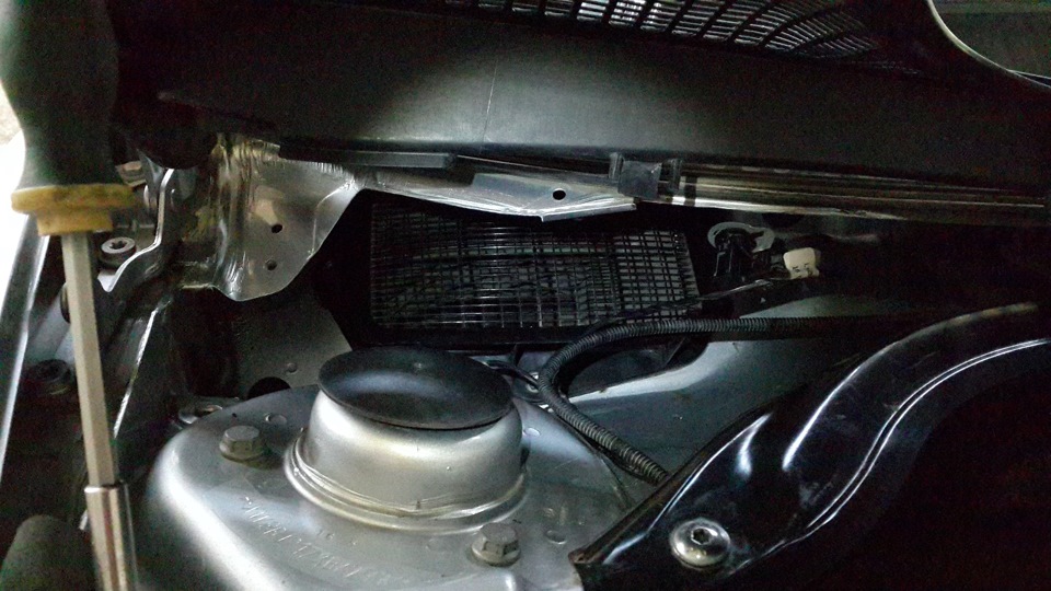

Смотрел у себя отогнул решетку но там стоит просто пластмасса а не решетка как у вас на фото первом.
Ну да. Это экран, он снимается. На втором фото он лежит на щетке "дворника".

Ребята, подскажите, от какого УАЗа этот чулок. И для чего он в УАЗе ? Я в несколько магазинов заезжал, никто про него неслышал…
Как мне объяснили этот фильтр используется в УАЗах с карбюраторным двигателем. Что в специализированном магазине запчастей для УАЗа они стопудово должны быть. Каталожный номер мне скажут завтра.
Спасибо, если номерок подкинешь, будет очень здорово. Я в несколько магазинов звезжал, на пальцах объяснял. Никто не знает )))
31512-1109080-01

Седня купил чулок УАЗ, только у себя на жабо торксов не нашел. В мануале написано надо гайки с дворников открутить которые держат жабо. На А5 FL должно же быть просто ?
Жабо это пластиковая панель под дворниками? Не знал. Ну если так то откручивать не нужно. У меня на фото видно как эту жабо держит подставленная отвертка. А вот там дальше внутри стоит пластиковый экран, который крепится на 2-х саморезах торкс-20 вот его нужно открутить и все.

Белая ткань и есть сам фильтрующий элемент от УАЗа ?
Да. Как сказали есть да же разные по плотности. Но в данный момент был только один вариант.

Этот фильтр-чулок из довольно толстого материала и значит захватывая пыль он долго будет пропускать воздух, а колготки очень тонкие и имеют малюсенькие отверстия, которые очень быстро забьются и воздух перестанет проходить. Так что не советую связываться с колготками.
совершенно верно. Ведь этот фильтр рассчитан на заборник воздуха для ДВИГАТЕЛЯ. Естественно он рассчитан не пропускать ни какой пыли вообще. Иначе сколько такой двигатель проходит. Конечно это советский фильтр )), но все таки если для двигателя предназначен то для салона справится на 100% и моторчик проживет горааааздо дольше и салонный фильтр можно реже менять, так как основная пыль останется в "чулке"!
