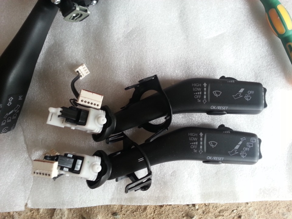

Если ваш подрулевой блок поддерживает круиз-контроль, то нужно поменять только ручку переключения поворотников.У меня стоит подрулевой блок 5К0 953 569.
Для блоков серии 5K0-953-569-X/XX нужны следующие подрулевые рычаги "стрекоза":
5K0 953 502 N 9B9 — слева круиз, справа БК
5K0 953 502 M 9B9- слева круиз, справа пусто(для тех у кого мультируль)
Начал поиск, на экзисте они стоят около 4.500, на мой взгляд не оправданно дорого.Стал искать по дешевле.В итоге на авито нашел б/у вместе с подрулевым блоком за 3000р.Породавец согласился продать стрекозу отдельно за 2000р.Перевожу деньги и через неделю из Питера Почта России мне доставила долгожданную посылку.
Но так как "стрекоза" была снята со шкоды етти, то на правом рычаге было нарисовано "лишнее" положение для заднего дворника.Что бы все было по фэн шую, меняем прывый рычаг на свой.Особого смысла в этом нет.Потому что меняется только картинка.Наш рычаг тоже отжимается от себя, как и на етти.
Собираем все в обратном порядке.Как оказалось потом, нужно еще протянуть провод от 45-го пина 94-контактного разъема блока управления двигателем до 5-го пина 16-контактного разъема подрулевого блока.
Что бы активировать заходим в Блок 16, байт 2, бит 4-7 и в выпадающем окошке выбираем "10 — Cruise Control controlled via Turn Signal Lever".Затем идем в Блок 01, байт 5, бит 5 — ставим галочку.
Круиз работает, в строке с пробегом показывает заданную скорость.

это номер "стрекозы" — 5K0 953 502 M 9B9, переключатель слева и справа в сборе, без подрулевого блока?
мне ОД дал код 5к0054691е (стоит мультируль), может это с подрулевым блоком и стрекозой в сборе и загнул цену с установкой 17000 руб.
Да это только стрекоза, оба переключателя идут в сборе, как на первой фотографии.У подрулевого блока отдельный номер.Такой номер как дал ОД раньше не видел.Возможно это стрекоза вместе с подрулевым.Хотя везде они по отдельности идут.Но 17к это очень дорого.Если самому сделать то минимум 10К сэкономишь, а если твой подрулевой уже поддерживает круиз, то все 15

Отдельно купить нельзя.это одна деталь.у левой кочерги нет своего номера, номер только у целой стрекозы.больше ты номер подрулевого ни как не узнаешь.
