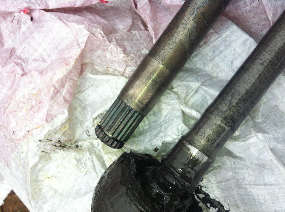

Ну как ломы, не ломы но все же.
Я и так езжу очень аккуратно и до сих пор живы родные полуоси но запас как говорится, не тянет.
Наконец то дождался передние усиленные полуоси с самурайскими шрусами.
Разобрал все кулаки и скажу я Вам, за год пробега и 15 000 км + 2 отменных гонки, они в очень хорошем состоянии но все равно все было вычищено, вымыто и все забито новой смазкой.
И так были перебраны целиком оба кулака, промыты и смазаны шкворневые, заменены и смазаны направляющие суппортов.
Спасибо Роме Sprinterу за хабы Warn Воду не пропускают, все сухо чисто.
Спасибо Грину за ломы.
