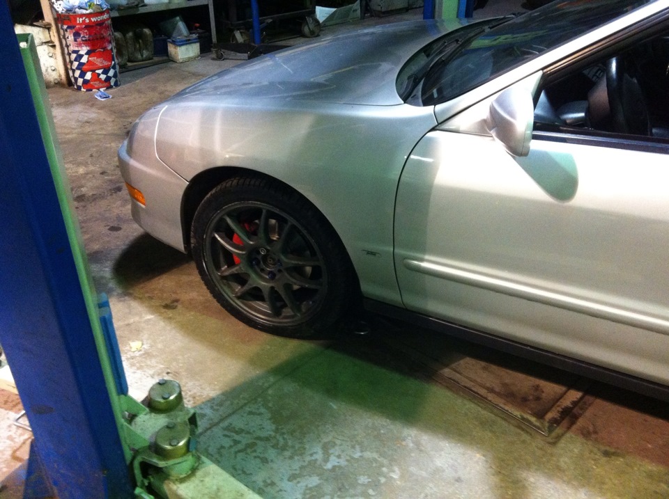

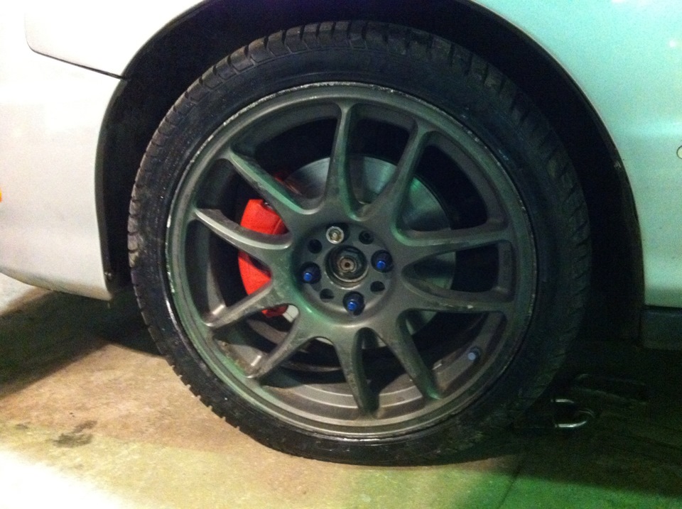

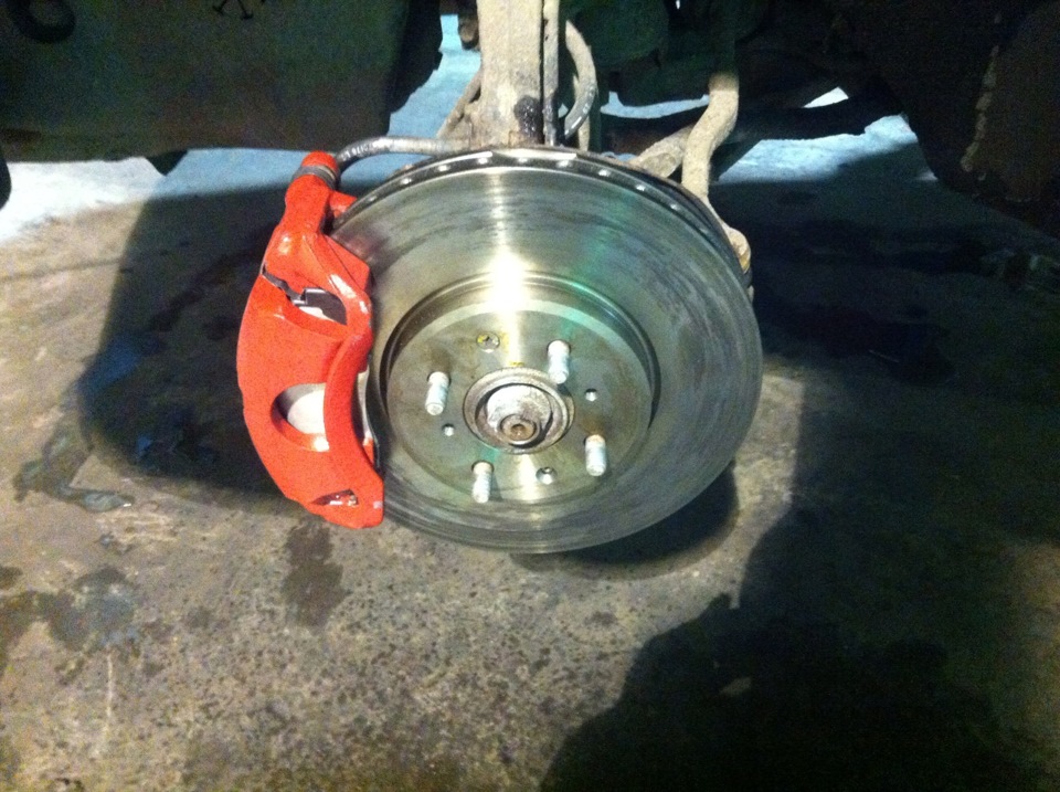

Ну наконец то я добрался до установки моих тормозов!

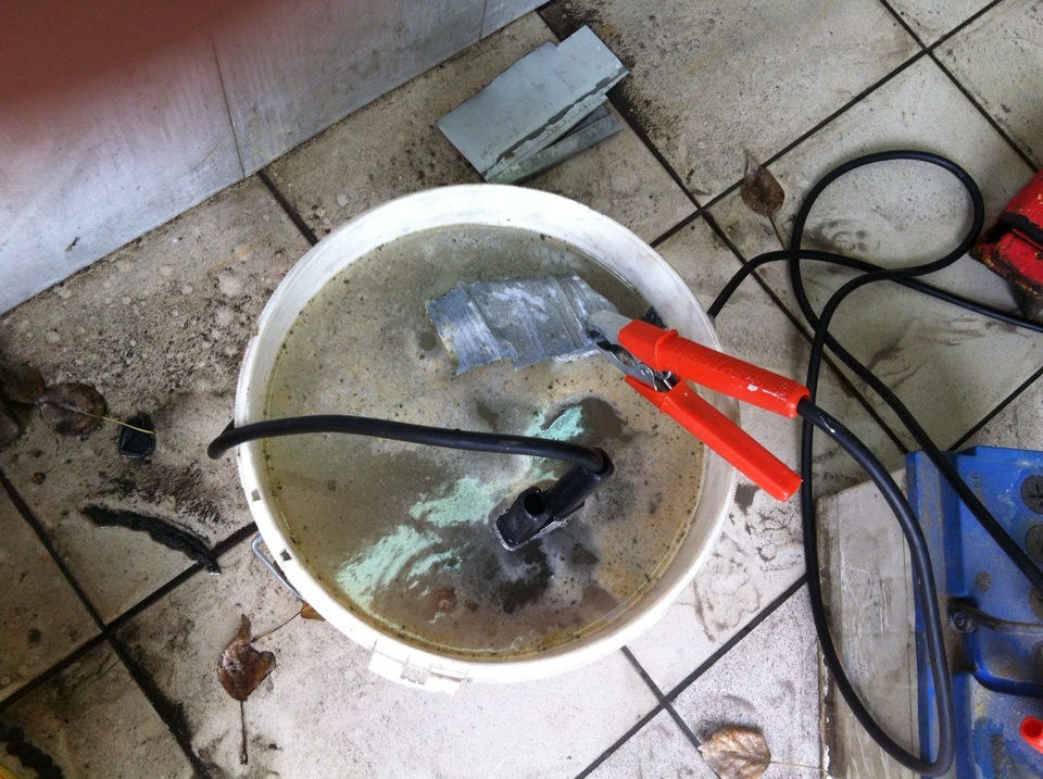

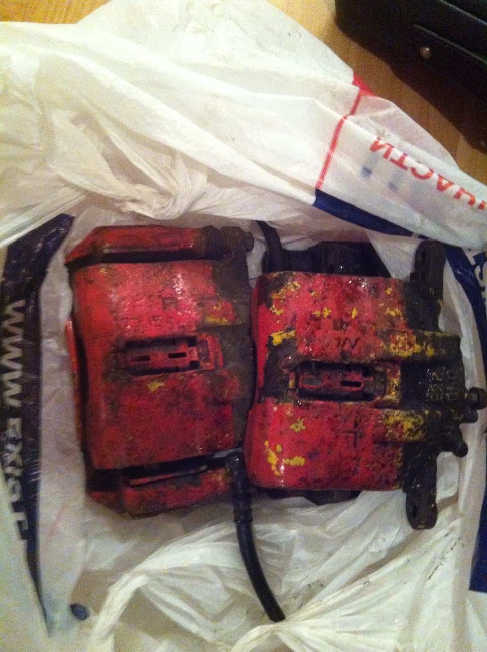

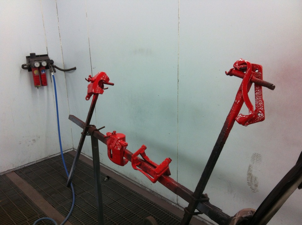

Долго их отчищал, зачищал и красил… в конце концов решил задуть их в красный)
Очищал по рецепту сода + 12V
С установкой проблем не возникло, все встало болт-он, только скобу пришлось подточить чуть чуть!

Молодец ! И что прям всё болт он ? И отверстия совпали да? Хорошая альтернатива Type-Rным тормозам ;) из отдельно мало кто продает )
Именно! Все совпало, Так по сути суппорта те же что и на тайпр)
Пока еще только не понял их, колодки еще не притерлись — тормозов пока нет)
