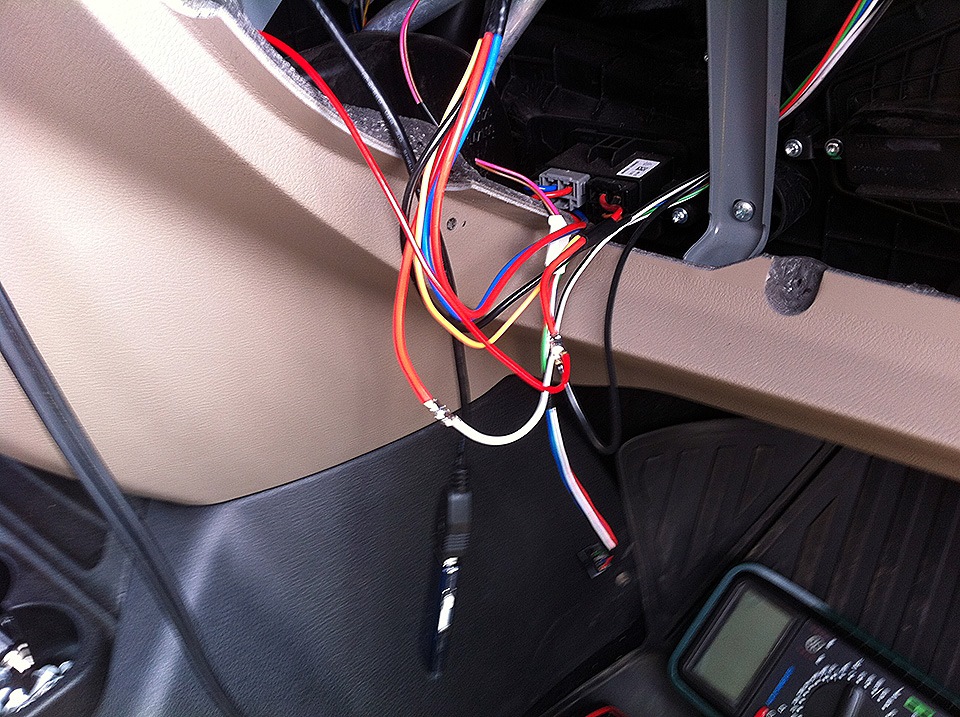

Блок климата имеет специальный вход питания, предназначенный для включения отопления в режиме предпускового подогревателя. Таким образом, если на основном входе (с ключа зажигания) питания нет, но появилось питание на входе предпускового подогревателя, блок переходит в специальный режим. В этом режиме, вне зависимости от текущего положения кнопок и крутилок температуры и режима обдува включается режим рециркуляции (забор воздуха из салона), максимальная температура обдува и режим «В ноги». Работа блока климата в режиме предпускового подогревателя индицируется желтым подмигиваием центральной крутилки. По прошествии 5 минут, режим «В ноги» сменяется на режим «В ноги и в лицо», после чего будет удерживаться до конца работы предпускового подогревателя. Скорость вентилятора при этом будет соответствовать положению штатной крутилки вентилятора, но не более 4-ой скорости, и не менее 1-ой. Т.е. даже если вентилятор выключен, все равно обдув будет включен на 1-ой скорости. Таким образом, сразу отпадает масса сложностей по настройке крутилок для правильного прогрева салона – все будет сделано за нас умной электроникой! При включении зажигания блок климата автоматически перейдет к штатному режиму, даже если Бинар еще работает. Таким образом, этот режим не будет мешать работать Бинару в режиме догревателя в дороге.

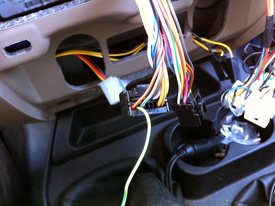

Что же нужно сделать, чтобы все это заработало? Под капотом в жгуте Бинара есть колодка для подключения реле – необходимо установить его и закрепить ушко реле (я прикрутил к свободному отверстию на Бинаре винтом М6 небольшой длины). Вместе с проводами для пульта управления Бинара в салон должны быть прокинуты два провода из жгута Бинара (черный и бело-черный). Эти провода предназначены для включения вентилятора отопителя салона. При выключенном Бинаре они замкнуты, при включении Бинара и достижении 40 градусов, бело-черный провод повисает в воздухе, а на черный подается питание +12В. Таким образом, эти провода необходимо включить в разрыв питания вентилятора, дополнительно подключив черный провод к разъему блока климата, отвечающего за режим предпускового подогревателя.
Снимаем крышку вещевого ящика, вынув оси внутрь, далее снимаем его рамку, выкручивая несколько саморезов. В открывшемся пространстве слева видим небольшой блок (ШИМ-контроллер скорости вращения вентилятора). К нему подходит оранжевый, черный и красный провод, а выходит красный и синий (они идут к вентилятору). Разрываем красный провод со стороны разъема с 3-мя проводами. К разорванному красному проводу, идущему к разъему, подключаем черный провод от Бинара, к другому концу – бело-черный. Дополнительно, к черному проводу подключаем проводок и прокидываем к блоку климата.
Снимаем нижнюю часть центральной панели, откручиваем блок климата. Отключаем разъемы от блока климата и ищем пустое простанство между красным и бело-синим проводом в нижнем ряду одного из разъемов. Это и есть контакт подключения питания в режиме предпускового подогрева. К сожалению, в разъеме отсутствует ответная часть контакта. НО! Порывшись в жгуте рядом с блоком климата, был обнаружен никуда не подключенный зелено-желтый провод с искомым контактом, замотанный изолентой. Подозреваю, что этот неподключенный провод является К-линией для диагностики блока климата. Ну раз он не используется, перепрофилируем его для других целей. Небольшой кусочек провода с ответным контактом был отрезан, обрезанный зелено-желтый провод заизолирован, а полученный таким образом ответный контакт вставлен в разъем блока климата и подключен через небольшой удлиняющий провод к точке подключения черного провода из жгута Бинара.

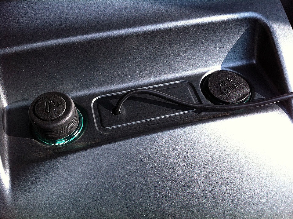

Уфф, вроде бы все. Осталось выбрать удобно место для пульта управления Бинара. Фактически, необходимость в нем отпала, он нужен только для настройки времени работы Бинара и мониторинга температуры и ошибок. Я расположил его между прикуривателем и розеткой 12В. Приклеил на толстую клейкую ленту.

Привет! Немного не понял про "был обнаружен никуда не подключенный зелено-желтый провод с искомым контактом". То есть, клемма не вставлена в колодку разъема, а провод с клеммой просто подмотан к жгуту?
Совершенно верно.
Порылся у себя на эту тему, у меня ничего не обрезано, провод идёт куда ему положено до самого подключения.

Доброго времени суток . подключил все по вашей схеме но возникла проблем когда включаю работу вебасты включаются дневные ходовые огни ( как будто ключ в замке зажигание повернут в первое положение ) и когда должен включится вентилятор печки он не включается . автомобиль 2014 года . подскажите пожалуйста может есть какие догадки
Странно, по моей инструкции запитка вентилятора идет в разрыв, т.е. после подачи питания на вентилятор, цепь, откуда приходит питание штатно, разрыввется, соответственно, в машине ничего запитываться не должно.
я не понял зачем включать еще провод в разрыв провода управления вентилятором, если пульт управления КУ и так будет управлять работой вентилятора в нужном режиме если подать +12В на его специальный контакт
Нет, не будет. Там слаботочный контакт, сработают только заслонки, а питание на вентилятор в штатной схеме подается с ключа зажигания.
на электрической схеме как то непонятно подписан этот контакт: "Включение предпускового подогревателя". Почему "включение" если этот контакт наоборот как управляющий ОТ пускового подогревателя…
Еще одна из причин, почему питание приходит в "разрыв" — на той же точке, где висит питание вентилятора, висит еще подогрев заднего стекла. Если просто подать напряжение — запитаются лишние цепи.

Осторожно! На желто-зеленом проводе, идущим от пульта управления климатической установкой к диагностическому разъему (на блоке реле и предохранителей слева под рулевой колонкой) "висит" еще и блок иммобилайзера 3160.ru/index.php?productID=6741 ! Я вот решил воспользоваться штатной проводкой, чтоб подать управляющий плюс (с черного провода реле Бинара) на пульт управления КУ (при установке Бинара установщики провода от его реле завели в салон как раз у блока реле и предохранителей) и попал на иммобилайзер :( В общем делать надо как здесь и описано: резать желто-зеленый провод непосредственно у пульта управления КУ, удлинять его и соединять с черным проводом от реле Бинара скорее всего в том же месте, что и подключение питания ШИМ регулятора вентилятора отопителя. А тот желто-зеленый хвостик, который останется на жгуте после обрезания — заизолировать и не дышать на него :)
Там висит не только блок имобилайзера, но и штатная сигналка (контроллер электропакета), контроллер АБС, ЭСУД, контроллер раздатки, короче говоря, все, что диагностируется по К-линии. Поэтому желто-зеленый провод однозначно отсоединять.
Наконец-то добрался до пульта управления климатической установкой. У меня желто-зеленый провод не болтается замотанным изолентой, а вставлен в большой разъем между коричневым и черным проводами. Можно, конечно, попытаться его "выковырять", но любопытно узнать: а за что он отвечает (вдруг что-то без него работать перестанет). Попробовал поискать распиновку разъемов ПУКУ — не нашел, может есть у кого?
Это К-линия диагностики.
Т.е. она идет на диагностический разъем, который на блоке реле и предохранителей под рулем расположен и больше никуда?
Да. При его отключении диагностика блока климата через стандартный диагностический разъем будет невозможна (на диагностику двигателя это никак не повлияет).
ОК! Спасибо! Интересно, а есть ли на разъемах ПУКУ совсем незадействованные провода, которые можно совсем безболезненно использовать?
Немного не понял по подключению питания вентилятора (красный и синий провода от ШИМ контроллера).
Как я понял схемотехнику: к ШИМ контроллеру подходят три провода: красный — плюс от замка зажигания, черный — масса и коричневый — управление от блока управления КУ; выходят от ШИМ контроллера два провода: красный — постоянный плюс и синий — регулируемая ШИМ контроллером масса на вентилятор. Получается, чтобы работал сам ШИМ контроллер и через себя питал вентилятор, то нужно подавать питание с Бинара (черный провод) на красный провод, идущий к ШИМ контроллеру (а не к вентилятору). Если подать питание от Бинара на красный провод идущий непосредственно к вентилятору, то ШИМ контроллер останется обесточенным и не будет работать.
Или красный провод подходящий к ШИМ контроллеру и отходящий от него — это один и тот же "общий" плюс (тогда конечно точка подключения Бинара определяется удобством монтажа)?
Вот нет нормальных схем по машине — и гадаешь на кофейной гуще или методом тыка …
У меня вроде так и написано — земля общая не разрывается, провода с реле бинара в разрыв красного провода до(!) ШИМ-контроллера, причем черный к самому ШИМ контроллеру (с него он будет питаться в режиме подогрева).
Точно: "Разрываем красный провод со стороны разъема с 3-мя проводами. К разорванному красному проводу, идущему к разъему, подключаем черный провод от Бинара, к другому концу – бело-черный." Разобрался. Спасибо!
