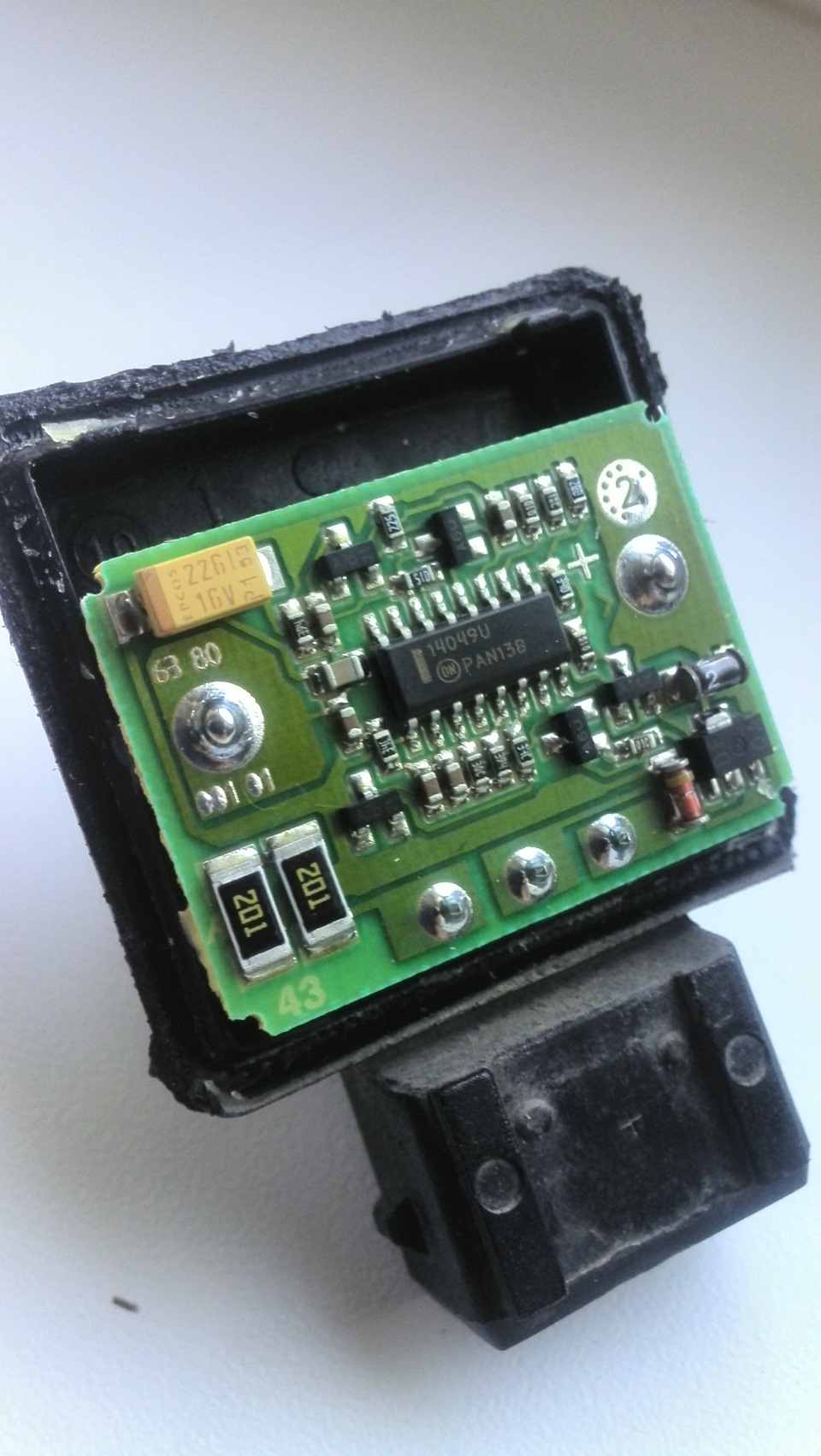

тоже думаю пропаять потому что пищит периодически(( но пока тока разъем снял. вопрос следующий: как он (датчик) там сидит его просто вытаскивать? антифриз польется?

на рестайле чуть чуть другая схема, сегодня разобрал, увидел что контакты от "напаек" как бы отслоились. пропаял все контакты и сцука не заработала…

А если фишку снять, ошибка пропадает?
да
ок! спасибо!
Датчие повернуть и вынять. Бачок положить на бок.

паять только 2 контакта?
Да. Только эти
Вчера свой разобрать пытался, ничего не получилось — все залито пластиком намертво. Видимо, в рестайлах сменили конструкцию, или есть 2 вида датчиков.
ну корпус там один долбжен быть. просто побоялся жать хорошенько. конструкция идентичная на всех датчиках
Нет там корпуса. Там монолит. Я его весь разломал, но добраться до контактов невозможно. Жаль, что фото к комментарию прикрепить нельзя.
