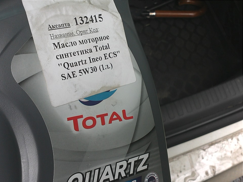

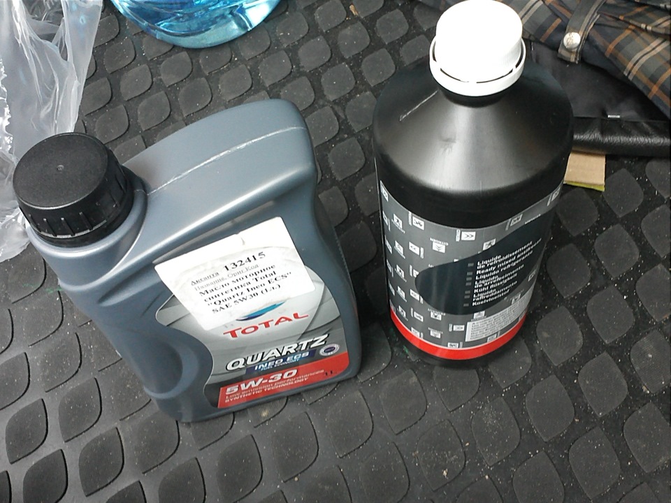

Еще 30 августа побывал в фаворите на нулевом то. Не понятно почему нулевое, ведь прошло уже 10000 км.
Все заняло примерно полтора часа и 4500р.

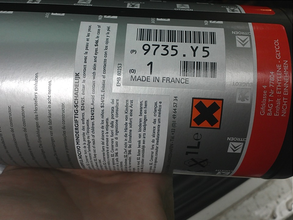

В эти деньги вошла стоимость литра масла (доп. На всякий случай) за 400р и литр красного антифриза за 300р.
В след раз куплю еще масляный фильтр — на эксисте 220р оригинал, вместо 580 на сервисе.

но масло 5w30 перед зимой, да ещё и в thp…

А зачем согласились на 5w30? Его в ТНР вообще стараются не лить, не то что зимой… Странный этот фаворит…
Хорошо. Пусть тупо замена масла. Зачем тогда это масло одобрено? И никто не спрашивал что лить, что не лить…
Если посмотреть в сервиску, то там одобрены оба типа масла… Но их оба лили только в 2010 году, когда ещё не столкнулись с проблемами в ТНР. Потом поступило указание в ТНР 5W30 не лить.
Да и сам по себе 0 на зиму лучше, ибо он жиже… Может, что-то опять изменилось…

Сама по себе вязкость 5w30 для двигателей THP допустима и рекомендована заводом. Большинство ОД перестали заправлять Total INEO ECS 5w30 в ТНР не из за вязкости, а по иным причинам (тут мы можем домысливать и делать выводы о его качестве).
Московский коридор зимних температур масла с вязкостью 5w30 перекрывают с лихвой.
Вязкость — момент исключительно зимней эксплуатации. Никто не говорит, что мотор стуканёт, но 0w30 было бы лучше.
А перестали его лить не просто так в ТНР…

Просто в попытках хоть как-то победить проблемы ТНР одним из шагов был отказ от 5w30
А еще можно купить 5 литров масла Total Quartz INEO ECS 5w30 за 1,300 рублей вместо 2,000 по цене сервиса. ;-)
Все можно. Даже интересовался этой темой. Но! Сказали, что если вдруг что-то случится с движкой, то еще не известно, окажется ли твое масло оригинальным и тд. Типа экспертизы и тд и тп. Поэтому решил, что пусть пока свое масло льют
Ну, это их любимая тема! :) Я предпочитаю покупать у дистрибьютора, чем заливать из открытой бочки в сервисе, тем более Total INEO ECS 5w30.
А если что и случится, то пожалуйста, пусть делают хоть две экспертизы.
Какое тогда лить?
Ну, здесь советы давать сложно. Для себя сделал выбор в пользу Mobil-1 ESP Formula 5w30. Можешь посмотреть пост у меня и комменты, там описывал свои ощущения.
