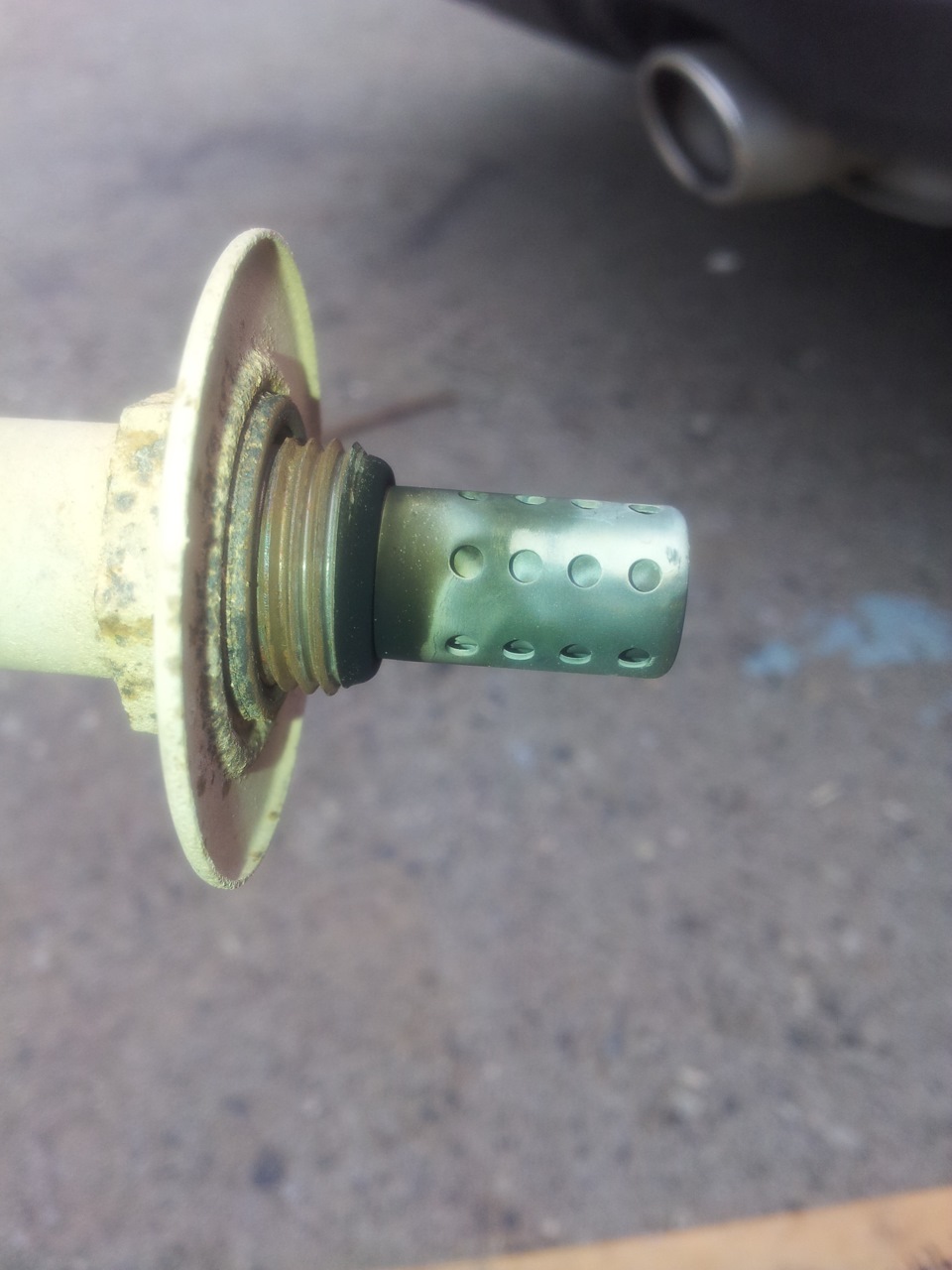

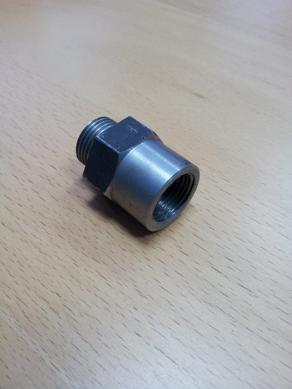

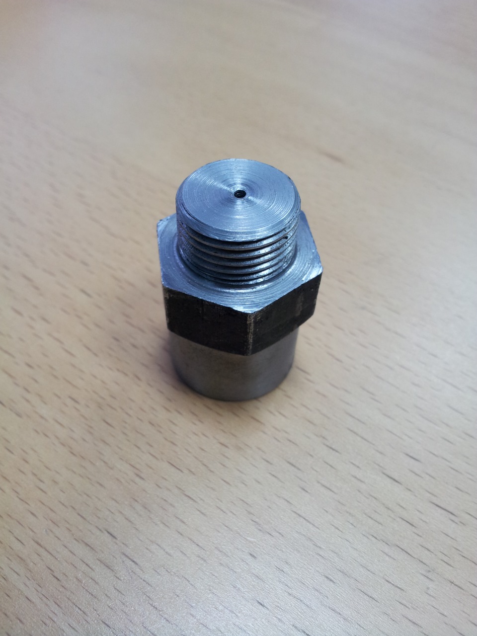

1. Обманка-втулка — самый бюджетный вариант: покупаешь в магазине крепежа железную трубку близкую к размерам лямбды. Дорабатываешь напильниками, надеваешь с натягом на лямбду. Но есть риск что эта втулка когда-нибудь слетит в трубу Подробнее есть у smell.

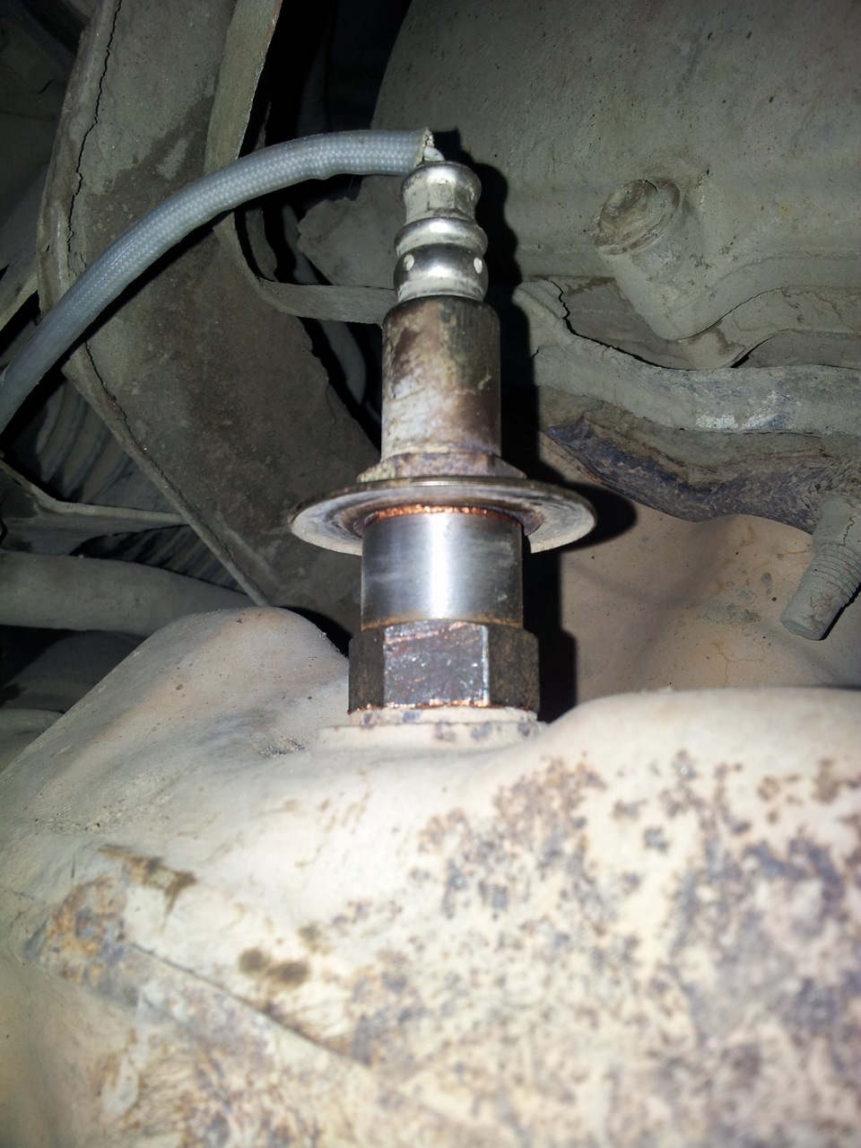

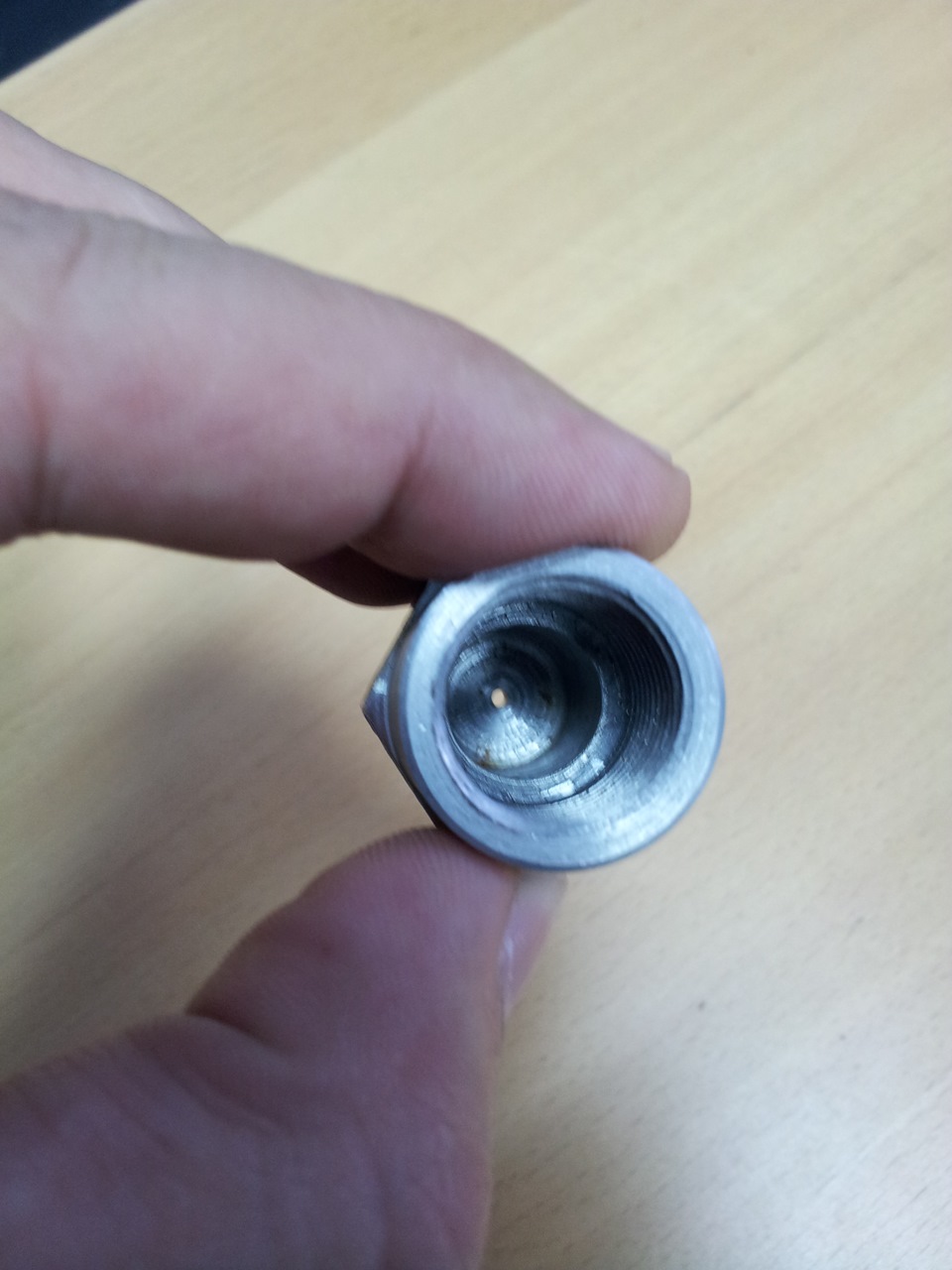

2. Обманка-проставка — ее можно купить и сразу поставить в специализированном сервисе от 500р. или заказать выточить у токаря. Вот образец:

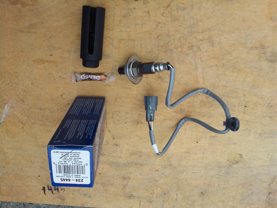

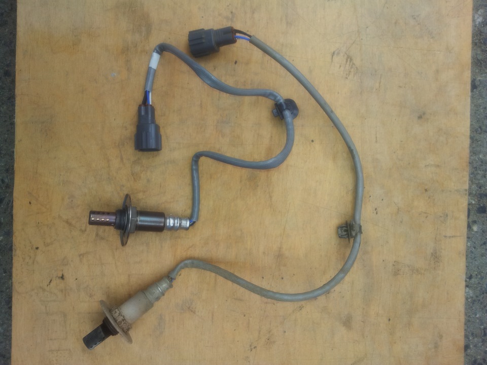

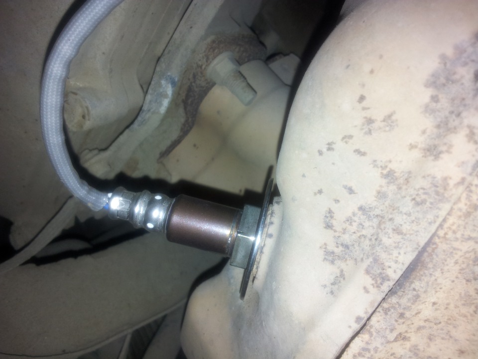

3. Попробовать заменить лямбда зонд после катализатора. Именно эта процедура рекомендована в мануале при ошибке 0420.
Оригинальный субаровский на 2,5 атмо 22690-AA810 — ценник начинается от 4000р., точная копия оригинала DENSO 23444-45 — от 2500р. и бошевский универсальный 0258986507 от 1500р. но его нужно сращивать с родным разьемом.
Решил пробовать в целях профилактики с заменой на новый датчик Denso.

Ну вот уже сухо, тянет в путешествия да и надоело постоянно скидывать ошибку для того чтобы воспользоваться круизом. Ставим обманку.

Видимо не много ездишь в течение года. У меня ошибка из состояние "загоралась раз в месяц" в состояние "горит постоянно" меньше чем за пол года перешла)))) Сначала на СТО воткнули такую же обманку, но она не помогла. Потом заказал в интернет-магазине o2ss.ru/?utm_source=drive…ium=post&utm_campaign=oss обманку с мини-катализатором и до сих пор все работает.
Скажи пожалуйста какую обманку ты в итоге поставил ? На сайте их несколько.
o2ss.ru/obmanki-lyambda-zonda/evro-3-korotkaya — маленькая как в посте
o2ss.ru/obmanki-lyambda-zonda/evro-3 — длинная без "катализатора"
o2ss.ru/obmanki-lyambda-zonda/evro-4 — длинная с "катализатором"

Лямбда — это измерительный датчик, они в принципе на всех машинах одинаковые, а разница лишь в конструкционных особенностях. Она передает данные в компьютер и тот уже решает — нормальный выхлоп или нет. В Японии одни стандарты, в Европе другие, в США — третьи. И вот как раз-таки катализаторы на Японце, Европейце и Америкосе будут разные, а датчики могут быть одинаковые. Поэтому и обманки разные. Читайте матчасть. А высота обманки это техническая характеристика, просто придумали более удобную форму, чтобы меньше выпирала обманка. Знаю, что на некоторых оппозитниках вообще угловые только подходят обманки — это нужно на машине смотреть, есть место рядом с датчиком или нет.
Ну конкретно эта высота (внешняя высота) в этих обманках я так понял влияет на расстояние чувствительной части лямбды и отверстия откуда будут газы приходить… По конструктиву я думаю влезет без проблем, но вот повлияет ли это расстояние на точность датчика. Хотя наверное без разницы — все равно не получшь с обманкой точных значений как если бы лямбда стояла штатно, Главное чтоб ошибка не горела
В итоге какую ты себе поставил ? Длинную с катализатором ?
Высота на что-то влияла когда вместо таких вот обманок использовали что-то вроде трубки — вот она реально отдаляла датчик и за счет того, что выхлоп в этой трубке смешивался с находившимся в ней кислородом — получалась смесь которая устраивала старые ЭБУ. Но то что сейчас она ни на что не влияет — это 200%, потому что компьютеры теперь следят за показаниями на уровне тысячных вольта и отклонение чуть вправо-влево карается чеком))) Поэтому и нужен кусок катализатора, причем настоящего, а не какой-то там ваты или песка что некоторые продают. По сути сейчас никак лямбду не обмануть кроме как установить новый катализатор, а современная обманка — это катализатор маленького размера вот и все. По крайней мере эти обманки мы расковыривали, там стоят настоящие каты, там даже где-то есть фото на сайте и видно внутри соту керамическую.
