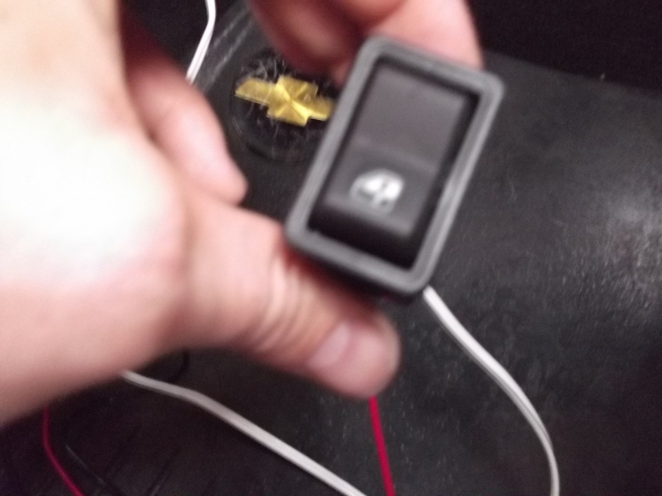

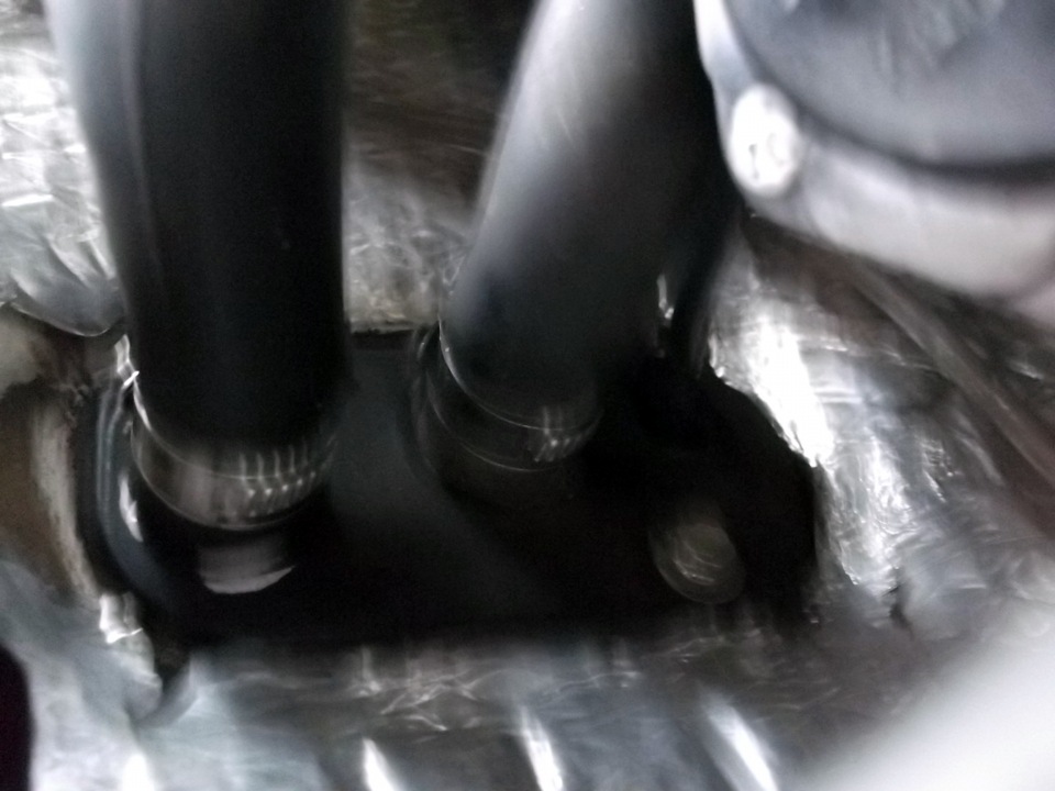

Теперь и у меня кран печки от газели. Потёк у меня кран и решил я замарочиться на такой апгрейд. Все знают, что классические краны клинят и текут, а течёт всё в салон, на ковёр, под ковёр, а потом в полу появляются дыры. Вообщем заменил я кран, поставил его в открытом положении, снял трос, чтоб никому не захотелось подергать за рычажок). Да и вообще собираюсь делать бороду прям от туда, где печка и пепельница, ну это другая история.
Для этого понадобилось:
1. Электрокран печки от газели
2. Патрубок печки длинный (Классика)
3. Кнопка стеклоподъёмника (в моём случае газелевская)
4. Хомуты, провода, герметик
Срезал с крана один виток, чтоб патрубок не перегибался, ну на фото я думаю всё понятно.
P.S. Посмотрим сколько газелевские краны ходят

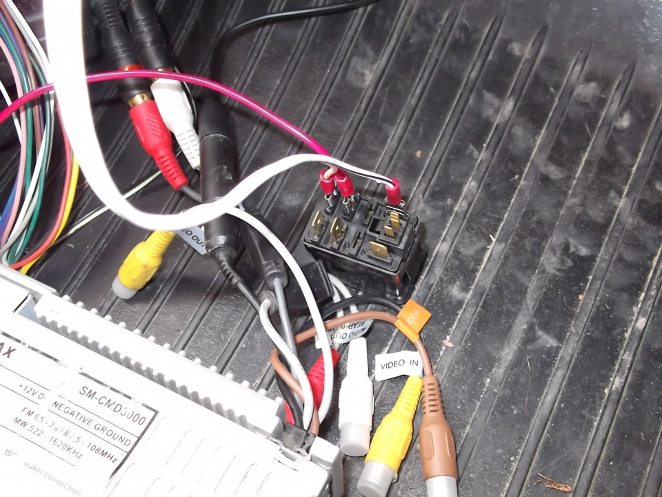

Пример: нажал на кнопку, подал питание, закрыл кран, отпустил кнопку, он остается закрытым. Нажимаешь на кнопку которая открывает кран, подаешь питание, он открывается, отпускаешь кнопку, он остается открытым.
Комментарий удалён
+ (оранжевый) на кран постоянный подаешь, а минусом откр./закр. подаёшь на белый кран закрывается, на коричневый кран отрывается. Кнопка без фиксации (кратковременная подача питания)

У крана задача, закрывать или открывать, циркуляцию жидкости через радиатор печки, у меня и у тебя он перекрывает на выходе с радиатора печки, а у него на входе, то есть кран свою задачу выполняет и там и там.
По проводам, кран управляется минусом, Питание на нем постоянно (+ оранжевый) (- черный), белый и коричневый управление, замыкаются на минус (-черный)
Кнопка должна быть без фиксации. У тебя должно быть так i67.fastpic.ru/big/2014/0…4925531d77622a6f46ef8.jpg
Спасибо буду пробовать, а по поводу электро крана там есть стрелка вот эта pp.vk.me/c619518/v619518161/f010/tagQxF-_OSg.jpg опять-же с той темы просто там кто создавал тему не отвечает, так вот эта стрелка должна быть подсоединена к верхнему патрубку входа в печку или к нижнему патрубку? или разници нет?
У тебя правильно стоит, просто у него перед входом в радиатор печки перекрывается подача жидкости, а у тебя на выходе, в любом случае при закрытом кране, циркуляции через радиатор печки нет, радиатор не нагреется без циркуляции.
