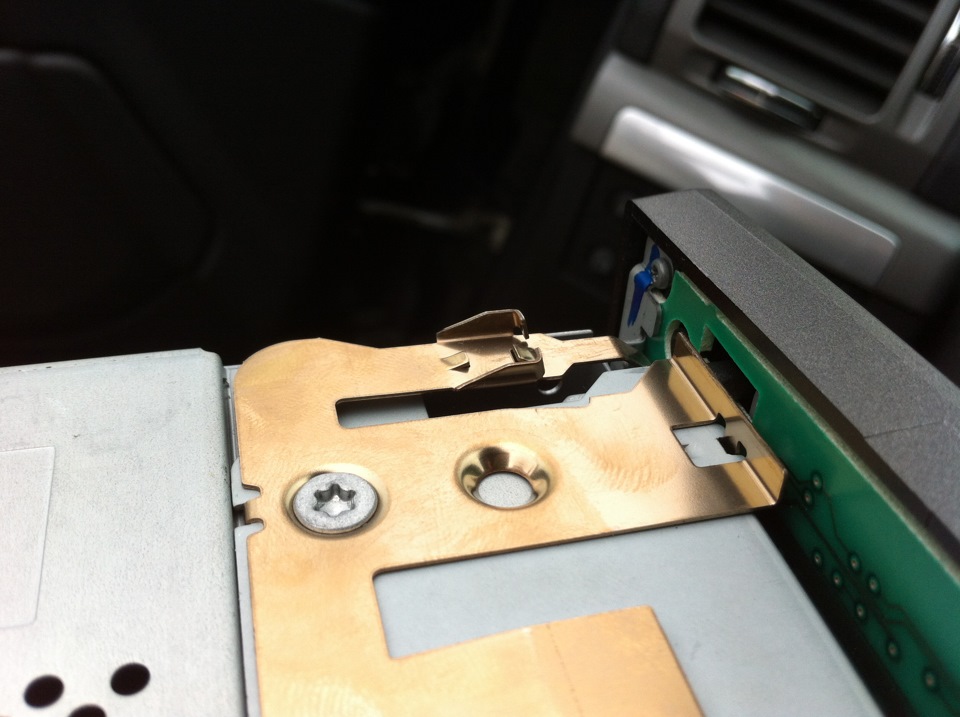

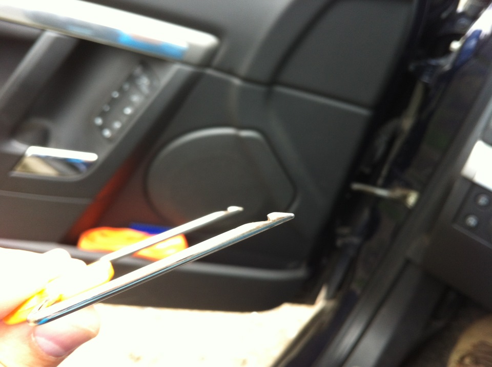

Наконец-то сделал нормальный съемник для опелевских магнитол, которые до этого несколько лет вынимал при помощи 4 гвоздей ))) Если бы в один прекрасный момент не потерял пару гвоздей, то до сих пор пользовался бы ими )))
Идеально подошли китайские П-образные сьемники непойми для чего, которые давно валялись без дела, и рисковали попасть в помойку. Выпрямил, согнул как надо, 10 минут пошуршал надфилем, и получил еще один полезный инструмент :)
Как выглядел процесс с гвоздями показано в этом видео :)
И как оно выглядит теперь :)
Если кто не в теме, смотрите на фотки и поймете как и чем цепляется магнитола, и как ее вынуть.

крутой съемник…а от чего эти П образные штуки где надыбал?)
Бык в тексте все есть ))) Ищи раздел БОНУС )))
китайские П образные съемники) оно?
оно)) тока переделанные

Нафига переходная рамка то? Вот тебе первое что загуглилось www.phantom-russia.ru/good_368.html
хм, а съемник такой — я уже видел у автоэлектрика, который опелями занимается.
Думал это специально для этих магнитол продают такой съемник
Спецом для этих вряд ли, по крайней мере я точно не встречал.
