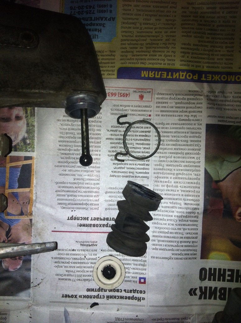

Моторчик, который приводит в движение весь механизм, держится двумя болтами. Если кому интересно, то все болты откручиваются торксами(звездочки). Сочленение моторчик — корпус является герметичным за счет резиночки.
Все в смазке, и намека на выработку нет. Износа стальной оси явно не предвидится, а вот износ шестерни мог бы быть, но стружки нет. Посмотрим что представляет из себя часть, которая давит на вилку сцепления.
Опять же все очень герметично. Пластиковый упор вставляется внутрь пыльника, а пыльник в свою очередь натягивается на корпус актуатора и зажимается мощным хомутом. Толкающий "штырь" представляет из себя металлический стержень с шариками на концах. на один шарик одевается пластиковый упор, а вторым шариком штырь вставляется в приводящий механизм. Механизм — громко сказано, на самом деле … будем проще… это еще один штырь, которой по середине имеет точку крепления. Т.е. просто изменяет направление движения на 180 градусов.

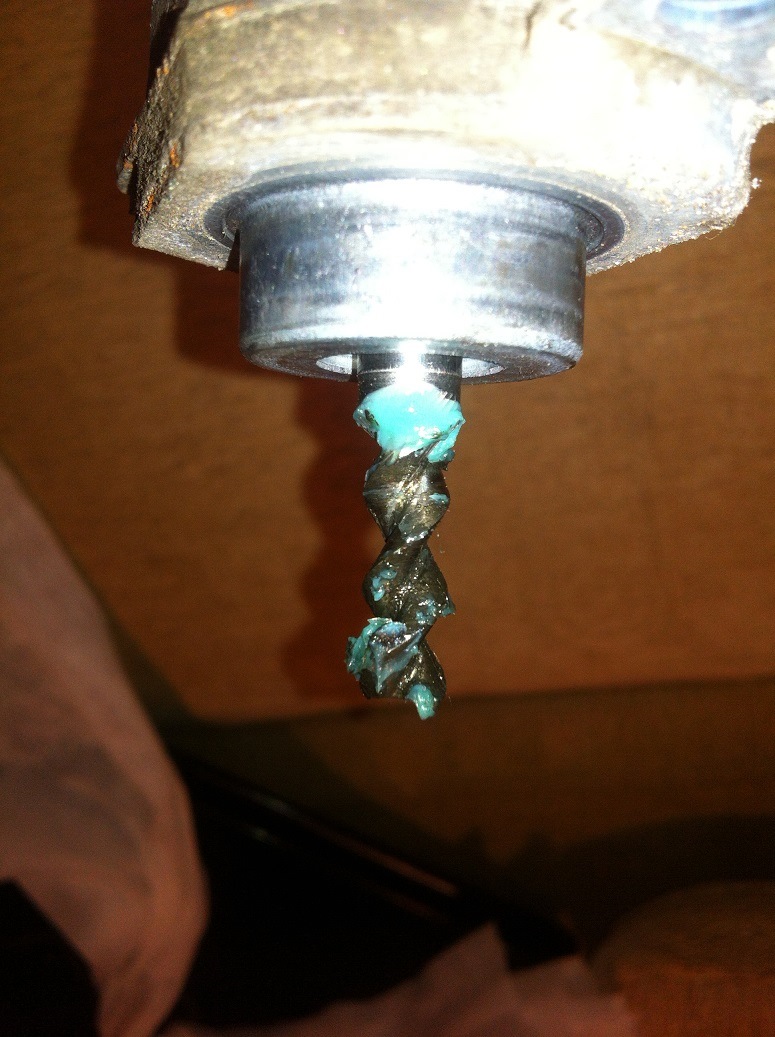

На оси вращения шестеренки одета еще одна пластина, которая соединена с шестеренкой по средством демпфирующего механизма(на фотографиях не видно) — пружинка. Т.е. когда актуатор упирается в свои ограничения по подвижности, весь удар принимает на себя эта пластина. По размерам она больше шестеренки и именно этой разницей в размерах она может демпфировать удар о стенки корпуса, тем самым дает ей долгую и счастливую жизнь без поломок.

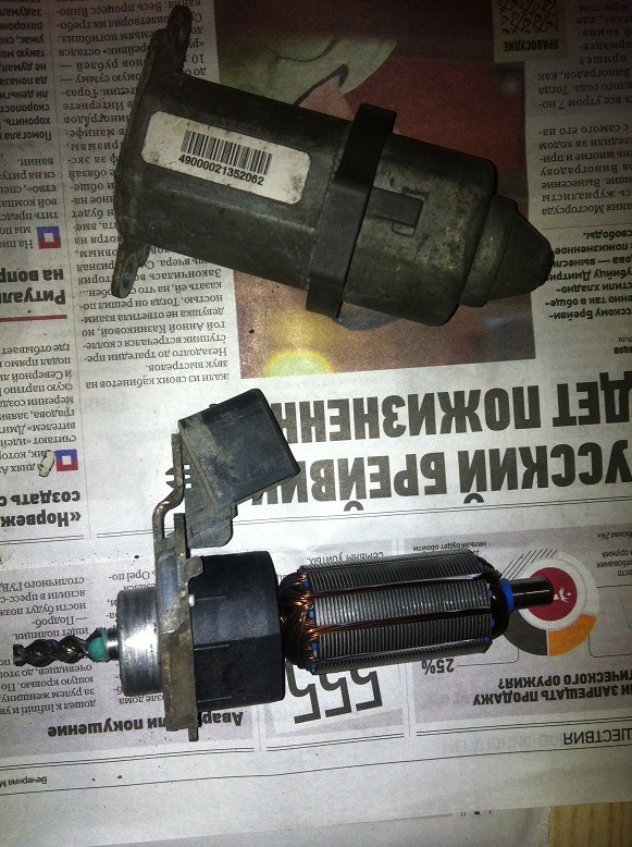

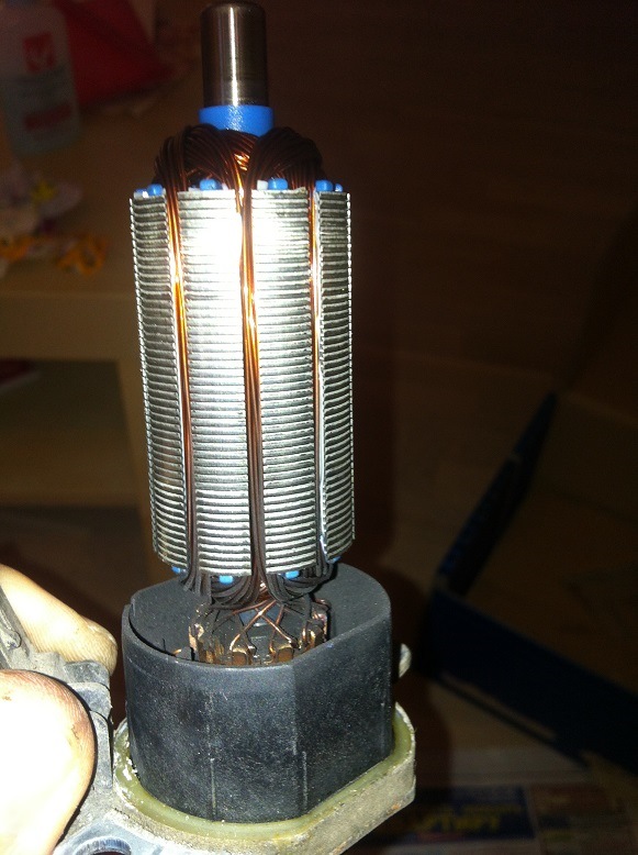

Посмотрим из чего сделан моторчик. Типичный электромотор, ничего нового, все чисто и благородно.
В корпусе мы видим два постоянных магнита и направляющую для оси.
В целом состояние хорошее, лишь внизу виден процесс износа щеток.
Вот собственно и источник грязи. Состояние приемлемое и этот электромотор может еще проработать достаточно приличное время. Открою секрет, когда я занимался ремонтом сальника, я обнаружил точно такой же электромоторчик на механизме выбора передач, правда не смог долезть до кода продукта, но внешне они выглядят идентично. А теперь подумаем… Если два идентичных электромотора погибают в разное время(я бы сказал совсем в разное, один живет с машиной все время, а второй просится на замену раз в 50 тысяч), значит дело не в моторчике, а в чем-то еще(об этом "еще" поговорим в другой раз).
