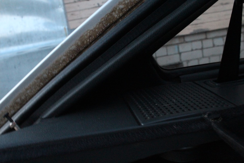

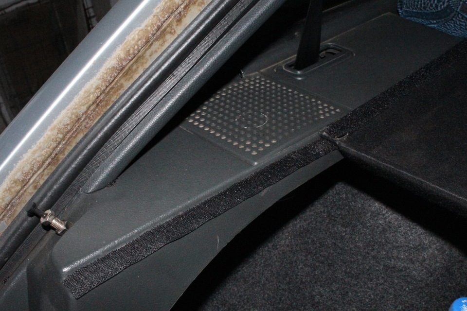

через день после того как поездил с шумкой, стал улавливать следующие посторонние скрипы и стуки в кормовой части машины, сначало не мог понять, что и откуда, но вскоре было выявлено что прыгает полка и от нее идет не приятный стук. было решено купить липучку и приклеить её к полке, такой вариант очень часто фигурировал в интернете, и решено было сделать так же. полка перестала прыгать и стучать, но скрип остался и нервировал меня, долго не думал я решил протрясти багажник на наличие этого скрипа, было выявлено что ужасный скрип шел от левой акустической полки, решено было её снять и заклеить битопластостом в местах соприкосновения пластика и металла, благо его осталось достаточно с ШВИ дверей, а в завершении протянул крепление замка багажника. дверка не прыгает, полка на месте, сверчок убит, хозяин спокоен!
