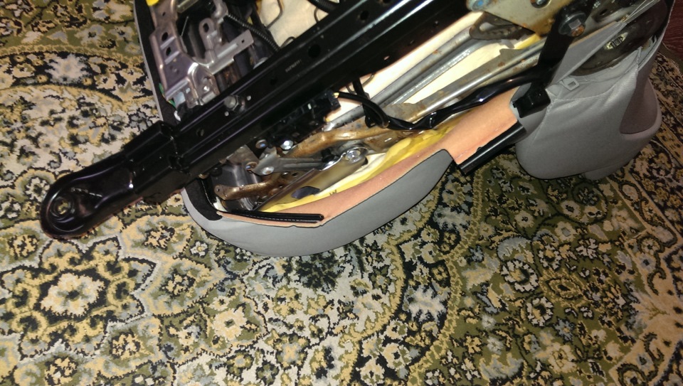

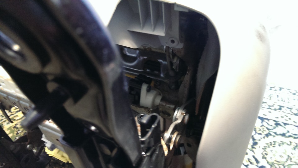

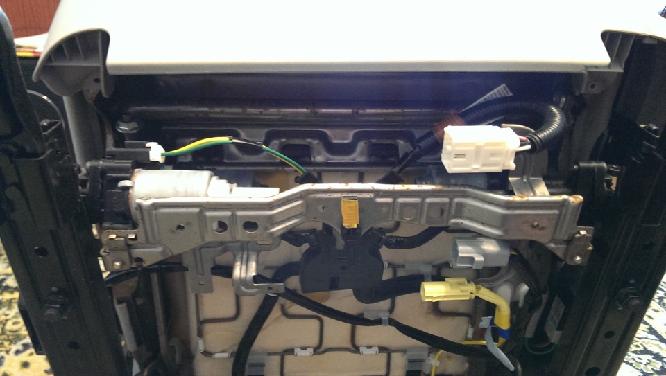

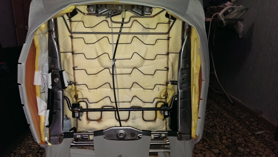

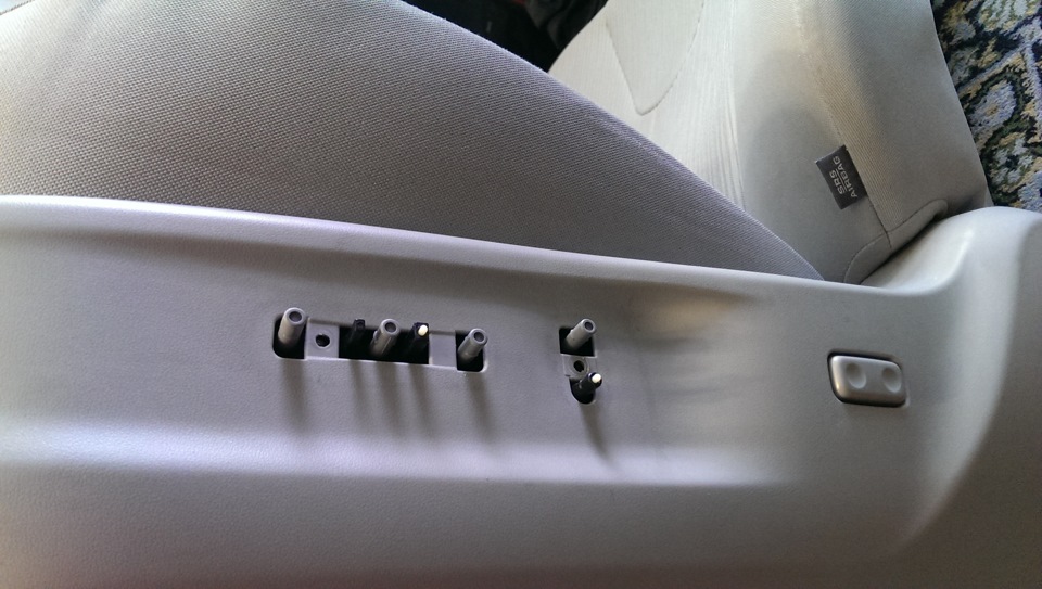

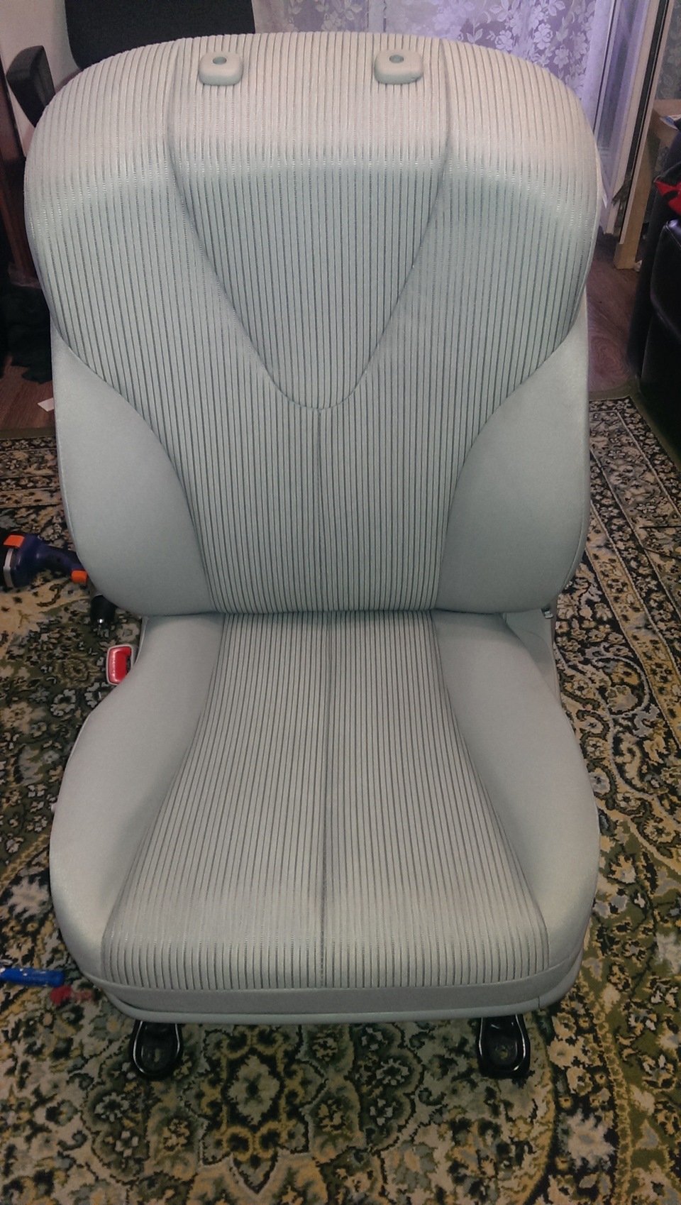

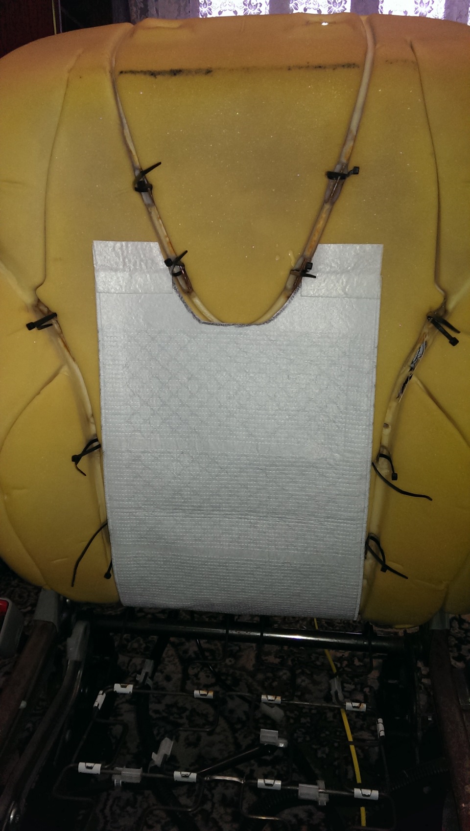

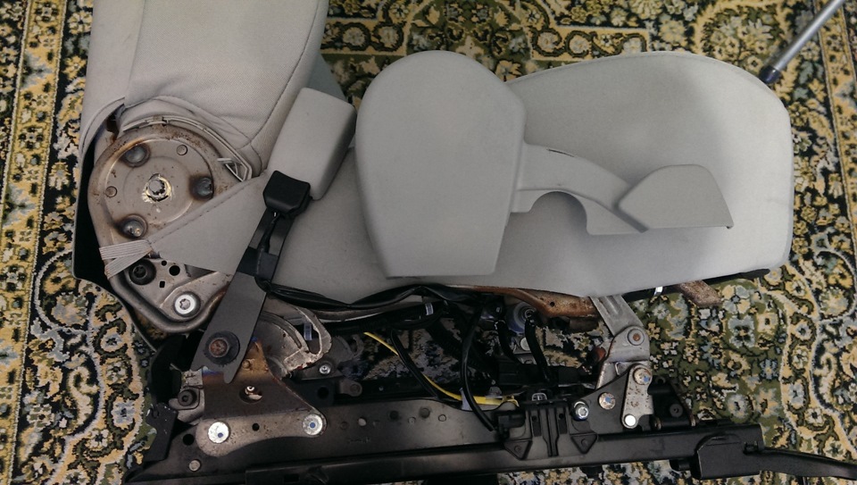

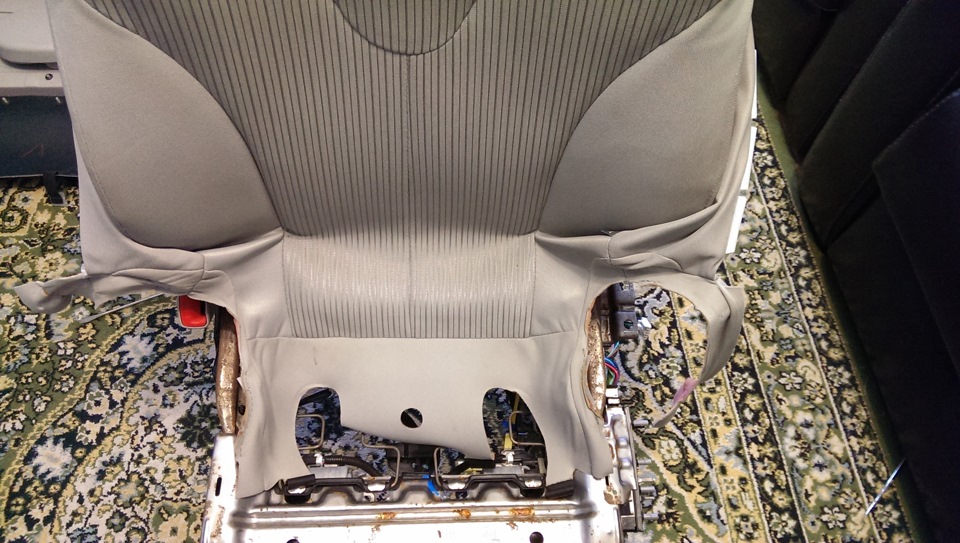

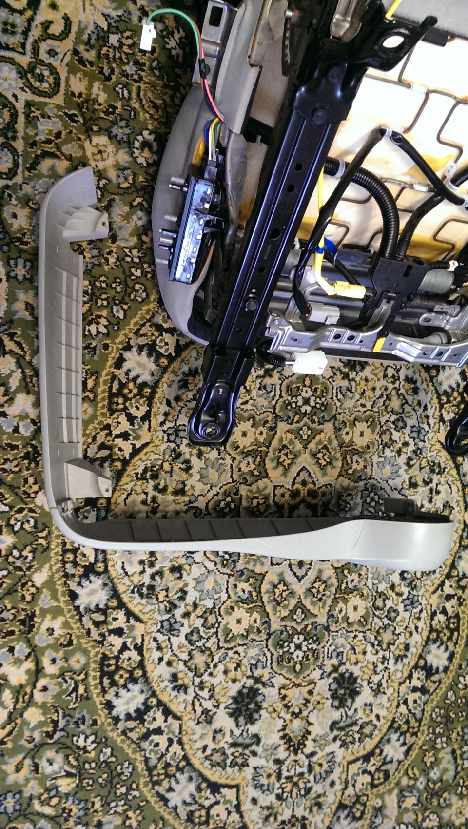

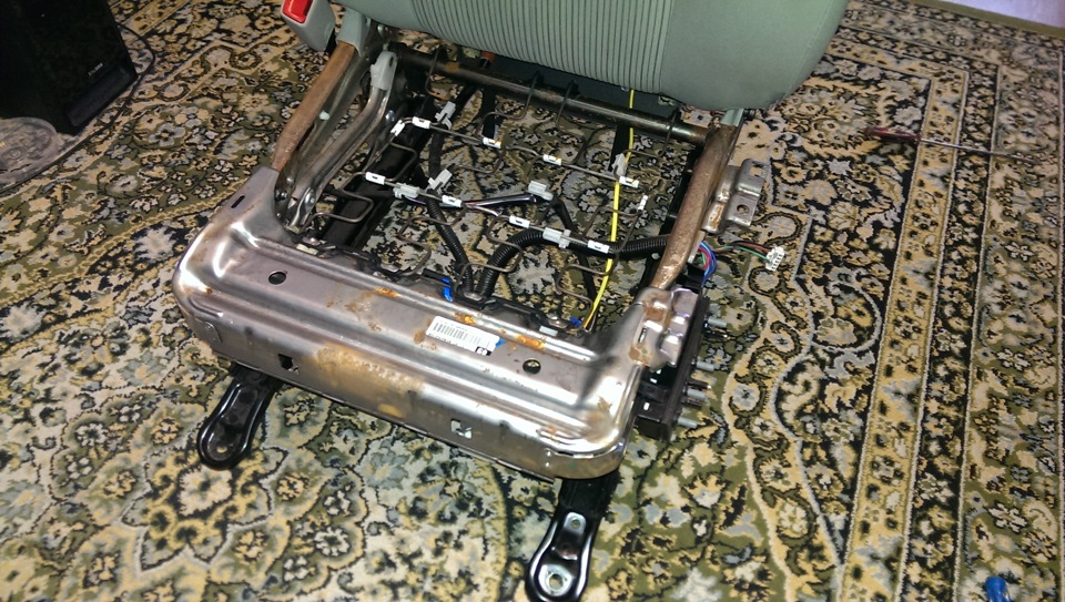

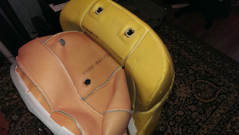

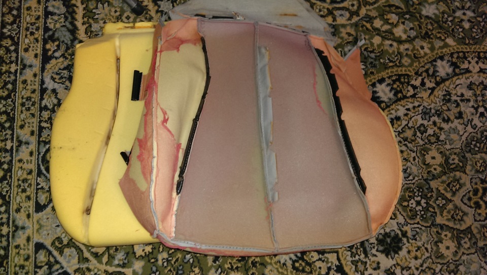

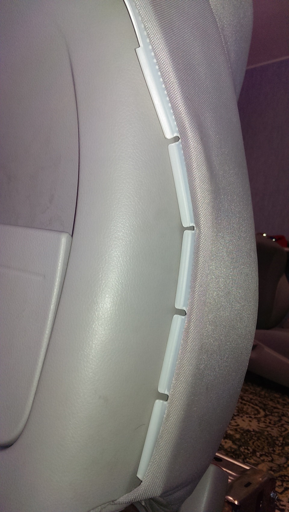

Так как моя комплектация не предусматривает подогрев сидений, приходится устанавливать самому.
Скажу, что занятие не очень увлекательное. Муторное, требует усидчивости и аккуратности.
Я делал один. БОльшую часть времени занимает демонтаж колец с поролона. Вместо них поставил хомуты. Получается быстро и крепко. После снятия видно что, все ржавоё. Продаван химчистку салона устраивал перед продажей.
Комментарии 2
Привет! Приобрел такой же комплект подогрева, подскажи а как ты прирепил мат подогрева к сидухам посередине и как закрепил саму проволоку изнутри которая на обшивке к проволоке на матер, резал подогрев или не стал крепить середину?
