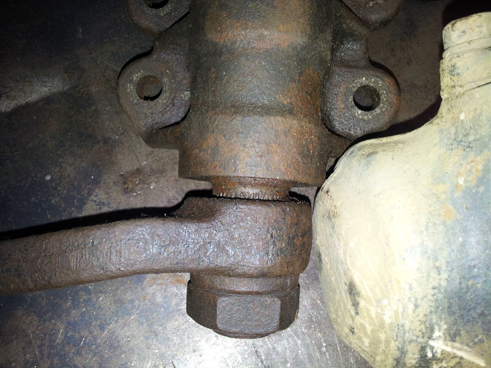

В рамках борьбы с ШИМи, был обнаружен баг, свернутый вал рулевого редуктора.
Разбирать и дефектовать редуктор оказалось экономически нецелесообразно, поэтому решил купить б/у девайс.

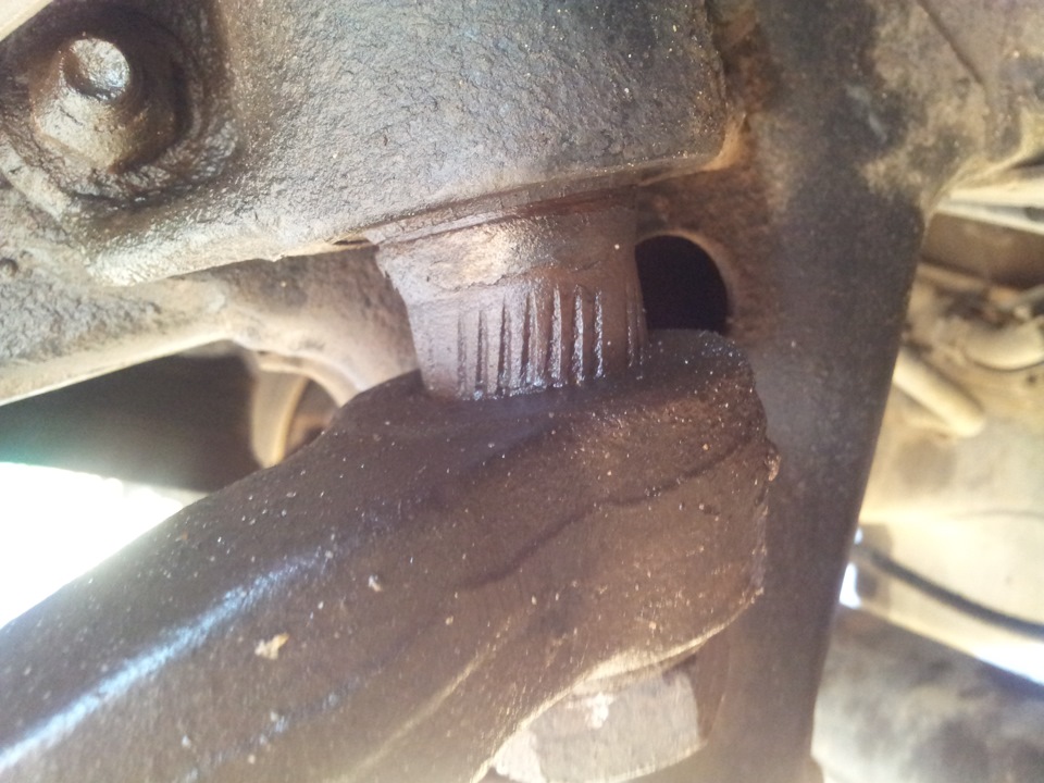

Различия рулевых редукторов от Nissan Patrol Y60. Обозначены: обратка (низкое давление), подача масла (высокое давление), регулировка люфта.
Мне уже говорили, что на патрули бывает два вида ГУРов, и что они на 100% совместимы и идентичный по ттх. Но геометрия отличается, даже шлицевое соединение выглядит иначе (сами шлицы почти не видно.)
В общем, действительно оказались почти одинаковыми. За исключением отвертится для подачи и отвода масла:
Немного поломал голову, и не без помощи, решил, что приоритет длина трубок. Т.е. та трубка, которая длиннее (обратка судя по всему), соединяется ближе к рулю, та что короче (подача масла) дальше от руля.

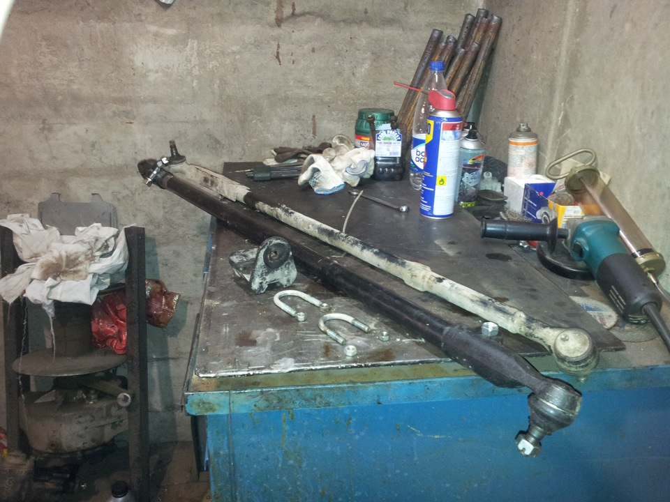

За одно сменил и рулевую тягу, которая идет от редуктора:
Теперь на передней тяге у меня тоже сменные наконечники, правда, я немного ошибся в размерах, надо будет чуть укоротить, сделаю попозже. Теперь осталось купить и демпфер, старый ушатан в хлам.
В общем, геморроя с рулевой оказался океан, как можно свернуть шлицы на валу я до сих пор не понимаю… И главное, ну ладно сломалось, могли ведь заменить агрегат, стоит он тысяч 4-7 в зависимости от жадности продавца… Нет, они изуродовали всю остальную рулевую, что привело к порче насоса (заменю с мотором, надеюсь, не развалится окончательно пока), заклиниванию редуктора и вообще могло привести к страшному дтп…

Мое мнение, рулевые тяги на Y60 лучше сделать у токоря из трубы (ст-45) и сразу обе под наконечники от y61. Они расово более верные (резьба лучше сохраняется от коррозии). И в трубу можно подобрать потолще, разница в массе будет не существенной, а в прочности можно выиграть.
Номера рулевых наконечников от Patrol Y60 (резьба на наконечнике внутренняя):
48520-01J10 правый
48570-01J10 левый

Сошка нужна от вашего редуктора со свернутым валом.
Не осталась случайно ?
Случайно нашел. У меня на новом редукторе нарисовано, куда "тудатка", а куда "обатка", только вот на шлангах нет( Хорошо, что вовремя твое прочитал — постараюсь не перепутать.
Как ты умудрился вал свернуть?
Вал сернули до меня, как — понятия не имею.
О! Нарисовался! А тебе не ажется, что сошка должна как-то выше засаживаться?
Это зависист от типа редкутора, есть такие в которых засаженна глубоко, есть в котором — не глубоко. Ты же себе новый купил? Поставил?
Я-то поставил. Так вот меня смущают торчащие шлицы. Такое ощущение, что до конца сошка не зашла. Хотя, гайка явно уперлась.
