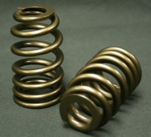

С завода ЗМЗ дали чёткий ответ: стандартные пружины 511 зависают свыше 4500 оборотов. Т.е. для получения более ровных характеристик на верхах ( а тем более при более "злом" распредвале) нам потребуются более жёсткие пружины.
Самым распространённым тюнингом этого узла- является установка пружин от змз 402/ умз 4215-4216.
Теперь немного фактов:
Пружины змз 511:
при сжатии до 46 мм ( клапан закрыт) 28-33 КГС;
при сжатии до 37 мм ( клапан поднят на 9 мм) 62,5-70,5 КГС.
Пружины змз 402:
внешняя пружина:
до 46 мм — 30,5 КГС;
до 37мм — 64 КГС.
внутренняя пружина:
до 40 мм-10,5 КГС;
до 31 мм — 21 КГС:
до 22 мм — 31 КГС.
Итого. Если сравнивать НОВЫЕ пружины 511 и НОВЫЕ пружины 402, то вторые естественно лучше, т.к. они жёстче на 10-20%. С ними мотор будет крутить и до 6000 т\об. Но под злой вал нужны ещё жёстче. 90-100 КГС, а это очень серьёзные нагрузки на грм. Поэтому можно пойти по другому пути. Вместо увеличения жёсткости пружин, можно снизить вес некоторых деталей грм (клапан, тарелка, толкатель).
Изначально я пошёл по первому пути и установил двойные пружины от 402. Следующие сборки я буду производить на одинарных пружинах, но с легкими клапанами и тарелками.

приветствую! у меня вопрос, тарелка под пружиной змз 511, сами пружины от 402 двойные и вот внешняя пружина по диаметру немного больше чем 511, на тарелки сидит как бы на краях. что делать собирать дальше или все-таки искать тарелки от 402?
при установке пружин от змз 402 нужно использовать и тарелки и опорные шайбы от него же.

Installed Height (in):1.700 in.
Seat Pressure at Installed Height (lbs):112 lbs.
Open Height (in):1.210 in.
Open Pressure (lbs):320 lbs.
пружинки edelbrock — 5757 похоже как и на 402 моторе по размерам, параметры перевести нужно…
Number of Springs Per Valve:Dual
Outside Diameter of Outer Spring (in):1.485 in.
Coil Bind Height (in):0.950 in.
Damper Spring Included:No
Inside Diameter of Outer Spring (in):1.110 in.
Inside Diameter of Inner Spring (in):0.830 in.
Valve Spring Style:Standard
Coated:No
Quantity:Sold as a set of 16.
если найти нормальные 402, их хватит с лихвой при условии титановых тарелок клапанов, они как раз с роспуском идут — подойдут под бОльщий подъем. Но лучше конечно подобрать аналоги, и желательно тоже двойные, что бы резонансные частоты пружин компенсировать

у меня полно пружин от sbc 350 если по спекам пойдут, могу отдать безвозмездною. так же полно пружин от 2.2-7.4 литра всех моторов GM 88-96года.
ого. это хорошая новость!)
promobass
я бы тоже не отказался от пружинок на 8 клапанов =)
promobass
От него и идут от 350ci Mortis заказывал, и ставил себе на 402
promobass
Тоже от пружинок не отказался бы на 8 клапанов
размеры давай
Одна загвоздка, вот бы узнать размер пружины для 402-го)))
