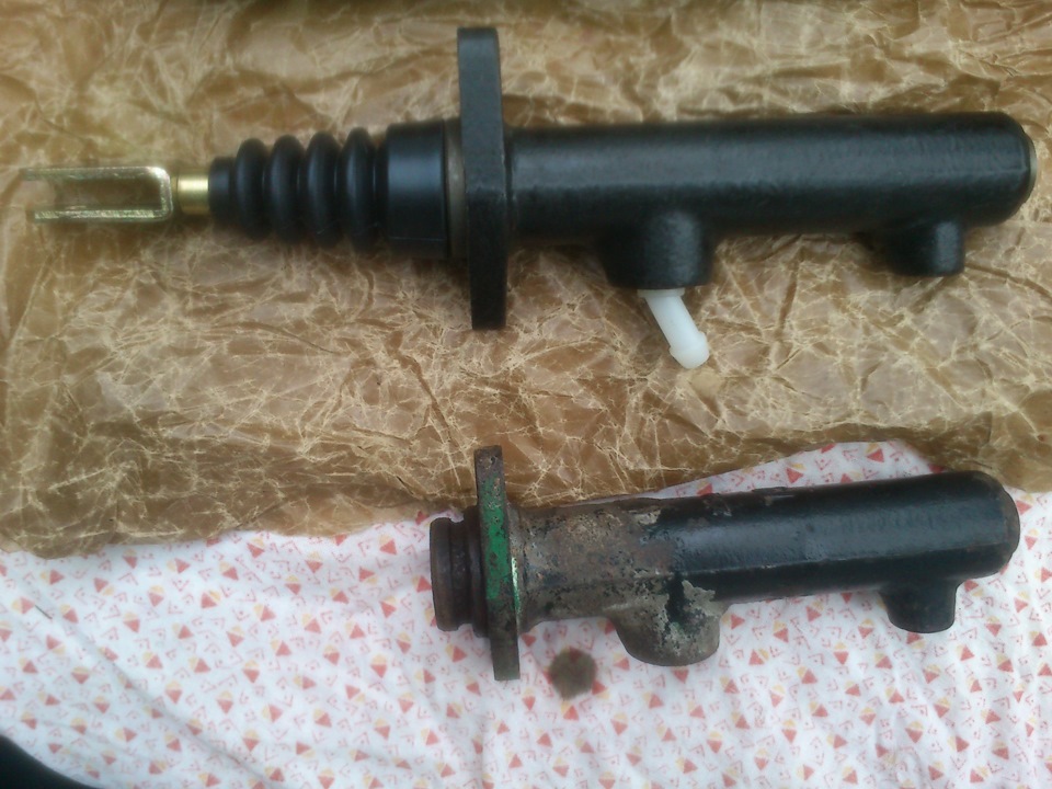

Собственно забрал цилиндр, цена смущала но подругому никак) до этого старый кинул в керасин, думал растармозить потом, так оно и получилось) отвёртка делает чудеса.

ставь оригинал, с прокачкой ни чего сложного. Меняй главный но трубки не затягивай, чтобы тормозуха потекла, после чего затягивай и прокачивай.
