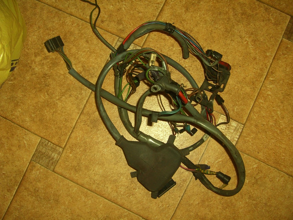

Случилось это во вторник, неделю назад, прийдя на гараж с бутылочкой пива стал неторопясь все собирать чтобы попробывать завести. Честно скажу даже не думал что заведется. Малость тупил правда я. Собрав всю проводку начал крутить, а она не заводилась, потом понял что забыл вставить мозги=)))) После установки мозгов завелась сразу, но обороты безумные, форсунки переливают похоже. Еще потом на дохлом аккуме крутил двиг, он не завелся, зато был хлопок во впуске, хз че это=\ Ну а вцелом настрой боевой=) Вот тока мозг думает уже о СВАПе к тому же есть неплохой вариант, но все упирается в $$$$ =)
А пока я жду пару запчастей, решил снять родную моторную проводку и окунуть ее в гофру=) фен-шуй хочу навести. Кстати, на экзисте штекер моторной проводки идущий в блок предохранителей стоит 300р, подумал может самому спаять моторную проводку, тем более от нее старой мне тока понадобится датчик масла, температуры, провода на стартер и генератор, остальное можно вырезать но жалко) вдруг на другую машину понадобится, вообщем в раздумьях)

Спасибо! Адовые подсосы не исключены, ибо коллектор прикртил на старые прокладки хрен пойми из чего) благо априори заказал комплект новых. Не могу по каталогу найти прокладку выпуска от штанов до резонатора.
Еще раз поздравляю)) Насчет хлопка — это такая особенность января. при включении зажигания на свечах искра пробегает, и если есть во впуске не догоревшее топливо после твоих масланий стартером — оно и поджигается. Обороты ЛИХИЕ могут быть еще и от адовых подсосов воздуха
