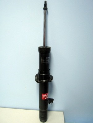

Неделю назад заехав на диагностику мне сказали что у меня умерла передняя левая стояка(удевительно более 100тыс км проехали родные), с умом если менять то менять сразу парой, заказал себе парочку передних стоек + отбойники + пыльники. Оригинал не стал заказывать выбрал KYB. Ощущения координально поменялись, машина четко стала заезжать в повороты. ну и как положено при таких мероприятих сделали развал схождения. Фоток нет так как делал не сам а в сервисе.

KYB норм выбор! А какие именно поставил?! У меня на бывшей Машке после 120к пробега стойки были как новые =)
добавил фото. коды KYB 341332 R, KYB 341333 L (вроде так)
Если не путаю, оригинал именно KYB . :)
