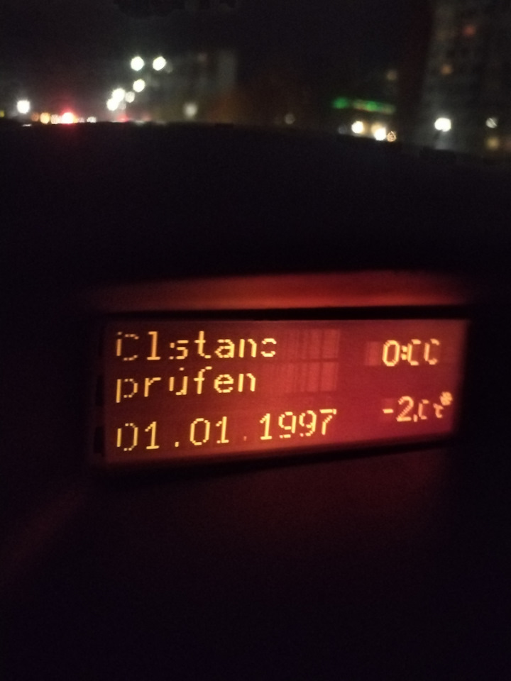

Бортовик мой на немецком, но своей ошибки я не нашёл в списке
Celmanael, но говорят что это уровень масла, кто что знает, может я ошибаюсь?
