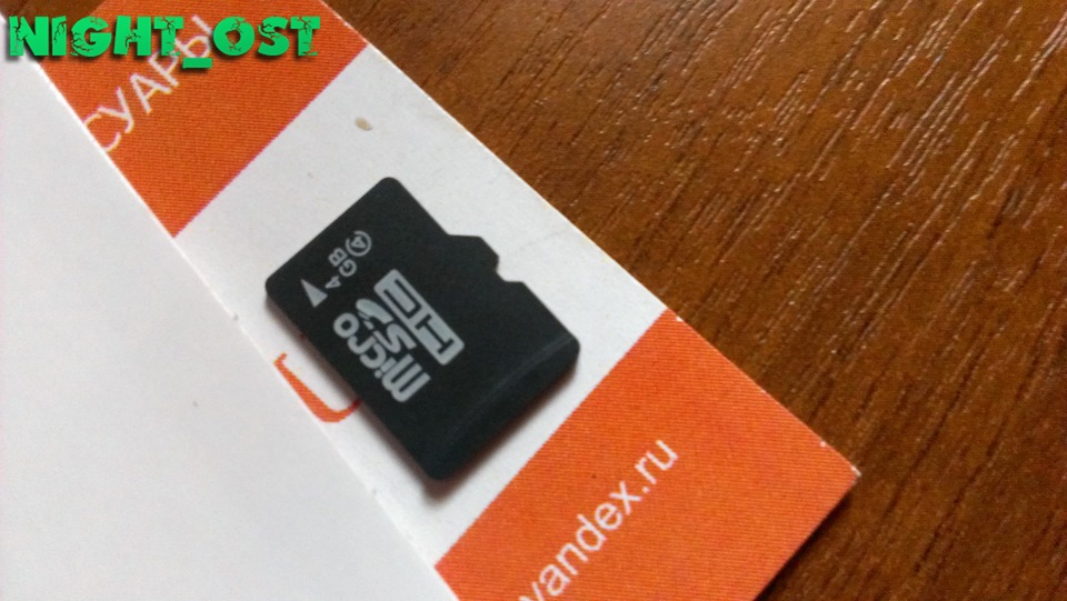

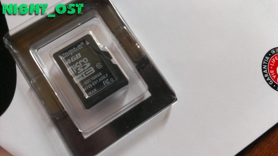

Ранее мной было куплено устройство AdvoCam FD5 Profi-GPS. После первой недели эксплуатации (я в эту неделю почти не ездил) были замечены некоторые лаги в работе устройства. Запись порой заедала и устройство висло. Думал, что карачун пришел регистратору, но нет. Я не обратил внимания на флешку, которая шла в комплекте, т.к. она была уже установлена… черт ее дери. Для устройства нужны флешки 6 класса и выше, а там, как выяснилось позже, стояла 4 класса. По счастливой случайности, у меня дома была новая 4гб флешка 10 класса. Отформатировал ее, установил и все прекрасно! Так что, мой совет: проверяйте флешки, которые в комплекте и сравнивайте с требованиями устройства ;-) Т.к. у флешек с низким классом(так, наверное, назвал) паузы между записью больше, чем у устройств с более высоким классом, скорее всего это и была основная причина глюков. Всем удачи на дорогах!

Я когда купил регик воткнул флешку что была 4 класс тоже нет нет кадры прыгали почитал инструкцию, флешка должна быть не ниже 6 класса!
но я то не ставил ее))) Она уже стояла в регистраторе, я просто не посмотрел что за флешка, а зря…
