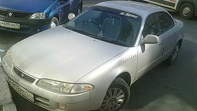

Всем привет еще разок) В общем писать буду кусками, так-как нахожусь на работе и при возможности буду обновляться. И так! Продолжем предъисторию, о том как она любила покушать маслице. В один прекрасный декабрьский день прошлого года, поехал я значит в деревню.Еду я значит еду, ни что не предвещает беду светит солнышко и тут на тебе, как будто ктот на ходу за попец ухватил!Останавливаюсь значит, а она вся трясётся как эпилепсик… Открываю капот и давай проверять методом тыка, какой горшок отказал. Оказалось второй. Думал свеча сначало и как на зло свечника та с собой нет, а ехать та еще пол пути… В общем поехал я на 3-х горшках дальше.За 90км она уменя скушала почти 20л гсм. Там походил вокруг, по думал по решал, выкрутил свечу она сырая.Поставил другую, результат нулевой.Что ж делать нечего, надо в город один фиг гнать. В общем на обратную дорогу у меня ушло чуть больше 20-ти литров гсм на 170км, с учетом что я даже на трех горшках подтапливал до 110км/ч))) Долго думал, самому в нее залазить или знакомому утараканить.Решил сам. Началось вскрытие. При снятии башки был в шоке от увидинного под ней… На поршнях был нагар приверно 3-4мм сажи. Причина отказа горшка была простой, всего лишь куска клапана небыло)))))При чем довольно таки значительного куска, и если не изменяет память выпускного, чет запамятовал.Есть фото, но их выложу позже.Фотал не все, так как обычно чет парился и забывал это делать.Вытащив поршня, тоже офигел. Маслосъемные колечки просто вообще не видно было от гари…Вал пришлось тоже протачить, так как были задиры и на шатунных и на коренных шейках в паре местах.Вал был проточен:Корень-0,5 Шатун-0,25. Запчасти заказывал во Владике через брата.Недостающие брал тут на ABS74(Ценник адекватнее чем в экзисте).
