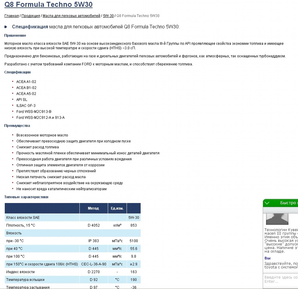

Топаем на сайт Q8 и продолжаем муки поиска. Попадается 5w30.
Все бы ничего, но вязкость при 100 градусах не совпадает с желаемой. Да и при 150 тоже выскакивает другая цифра. Полазив по сайту расстраиваемся ненайдя нужного масла и идем искать дальше.

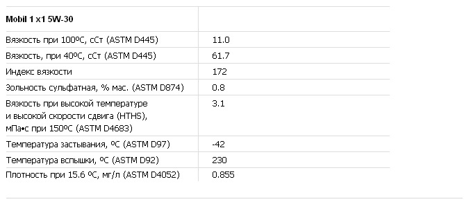

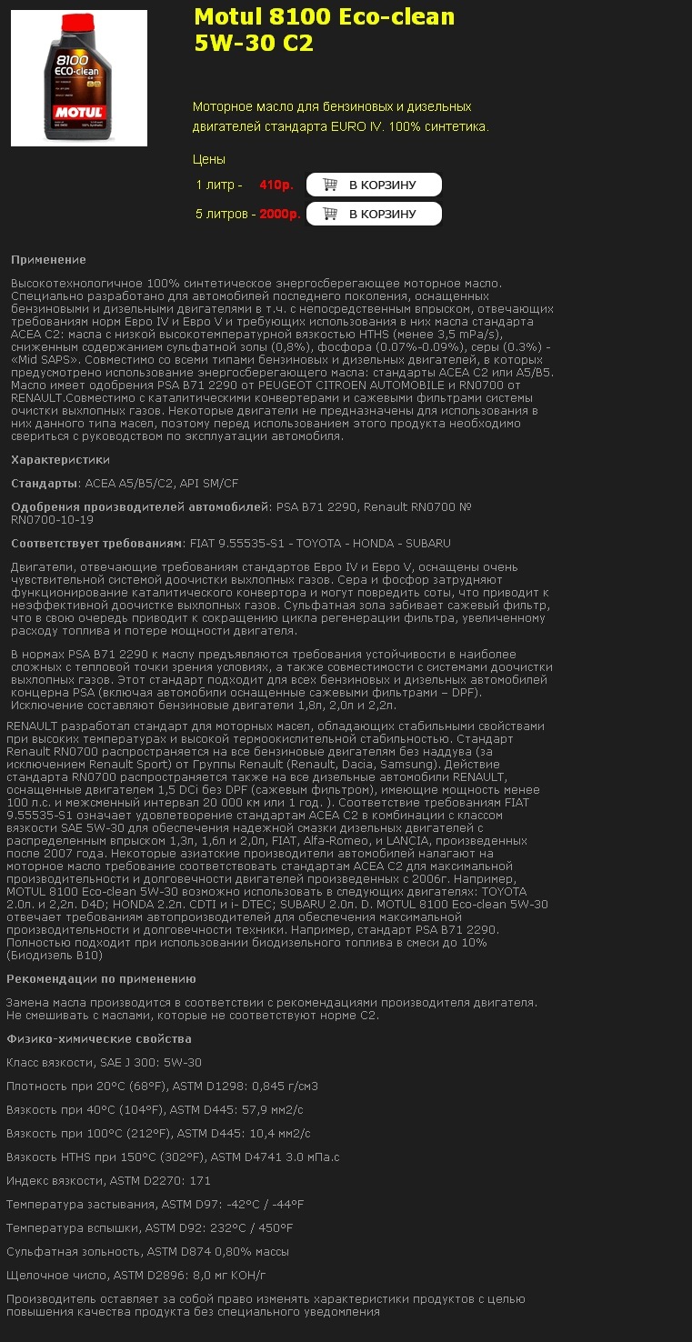

Немножко посмотря характеристики масел натыкаемся на Motul 5w30 Eco-clean c2.
Смотрим характеристики.
Бинго! Все цифры впределе нормы для нормальной работы дрыгателя. Ну что поеду в магазин искать масло для своей любимой. =)

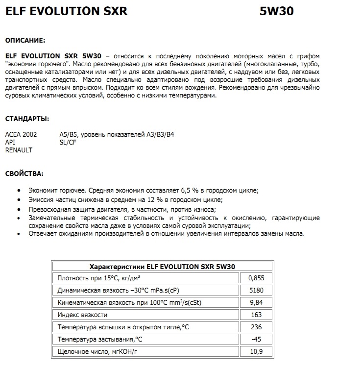

Приехал… Нет масла говорят. ЗАвтра привезут, цена на него 2000р и только в 5л. упаковках есть, а мне надо 4 литра. Смотрю на Эльфа, думаю была нибыла. Возьму на пробу, показатели у него привлекательные, к тому же глупости про него никто еще не писал и не говорил.

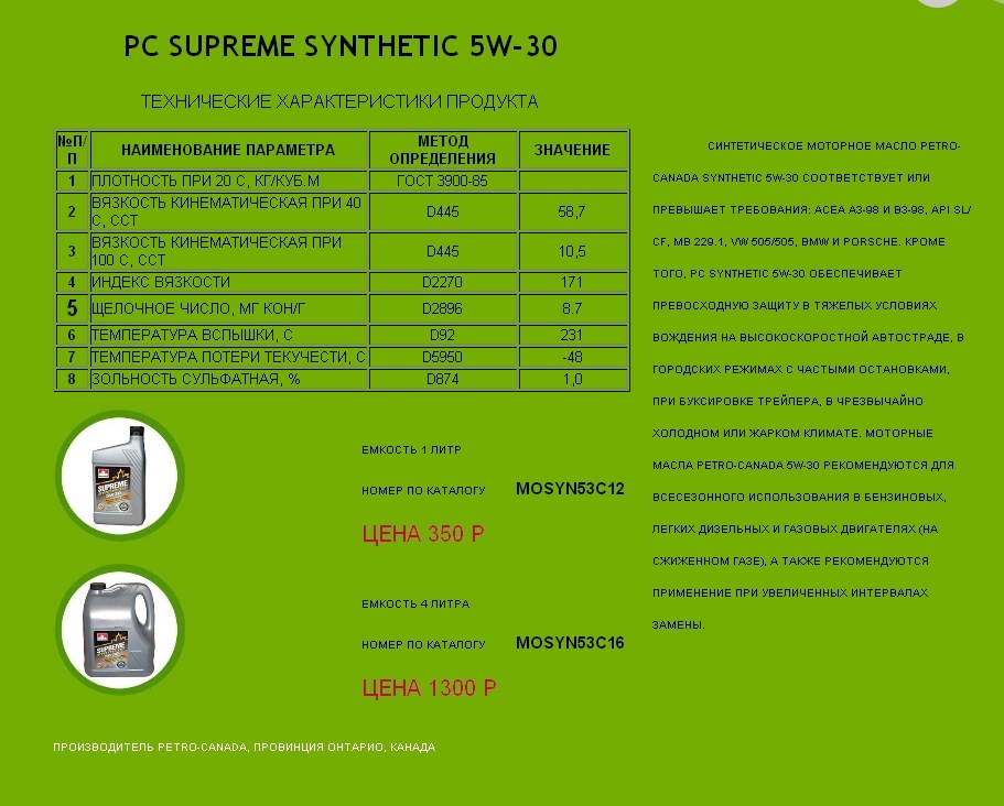

Вот ты тип (в хорошем смысле) =)))…надо же было так покапаться в маслах…я вот щас остановил свой выбор на петро канада 5на30…цена и качество на должном уровне…в азове можно купить за нормальные деньги в проверенном магазине…меня каждые 7000 км
