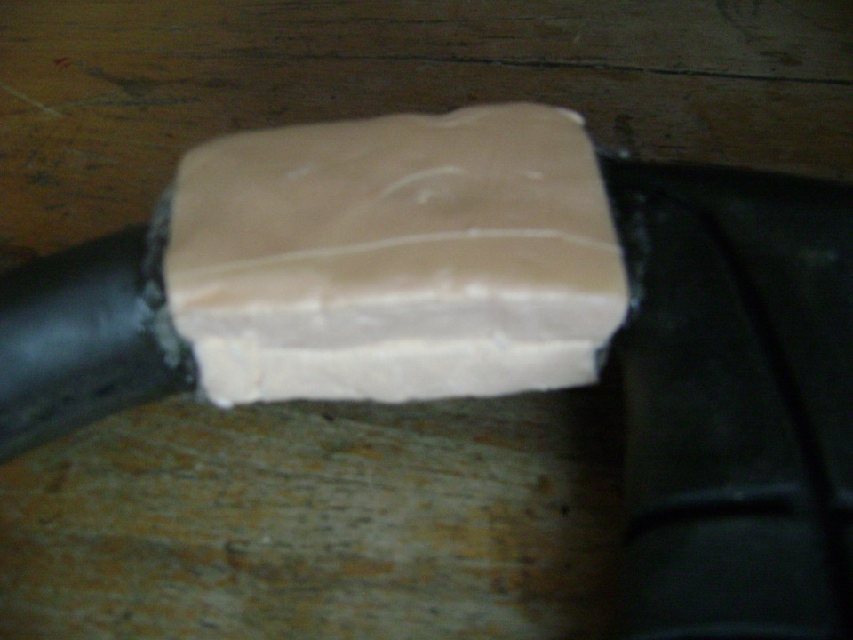

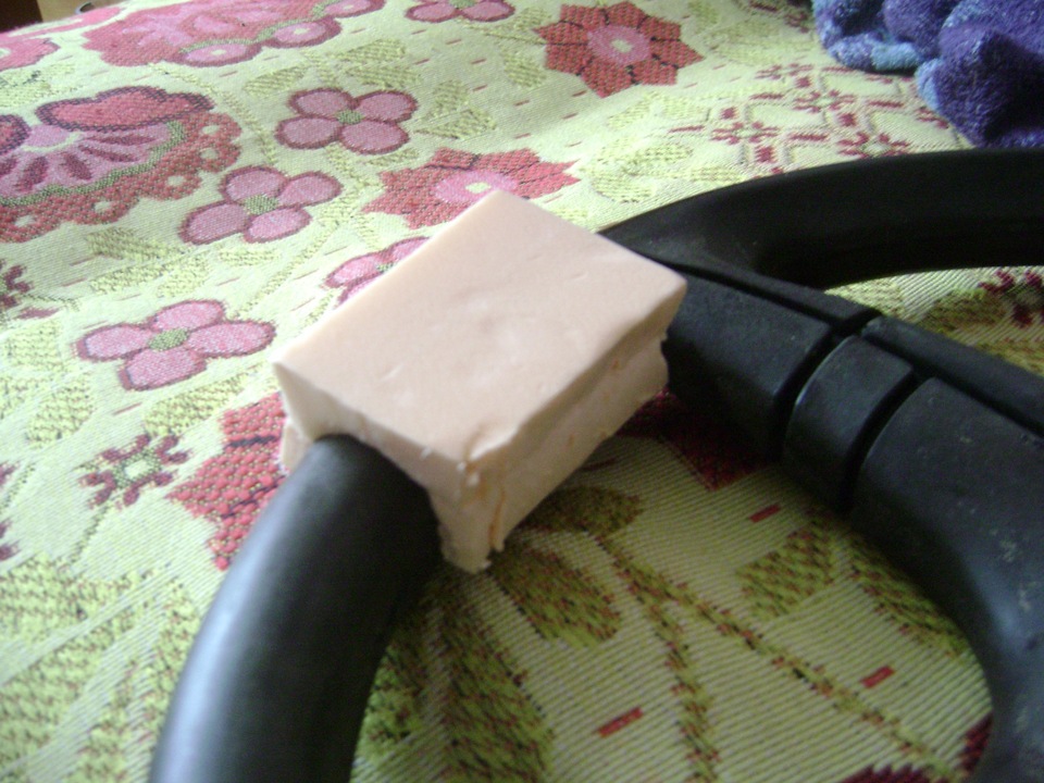

Потом выбрал кусочек пеноплекса который больше подходит, чтобы из него предать форму рулю. Сделал выборку, обрезал вставку по длине почти в размер, плотнее будет)
Примерял, все хорошо село, плотненько.

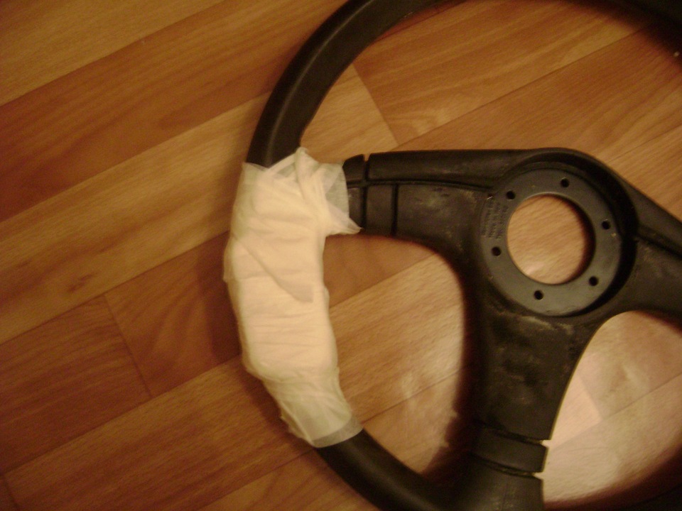

Ну и на клей ее, да и по-плотнее со всех сторон замотать.
Сегодня с утра снял повязку, приклеелось везде плотно, скоро будем вырезать.

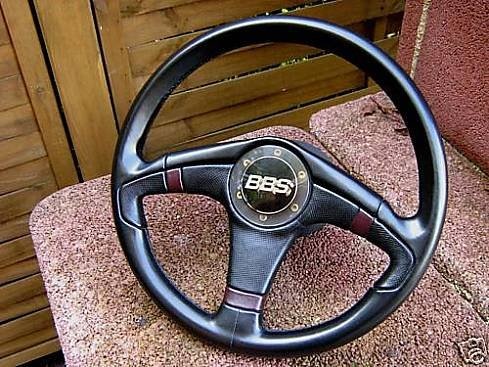

А вот к чему будем стремиться.
Комментарии 3
Ориджинал то вообще крутой)
Да оригинал очень крут, но ведь когда то и этот экземпляр был так же крут))
Время его не пощадило
