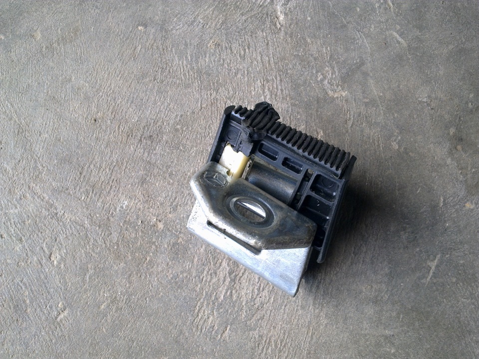

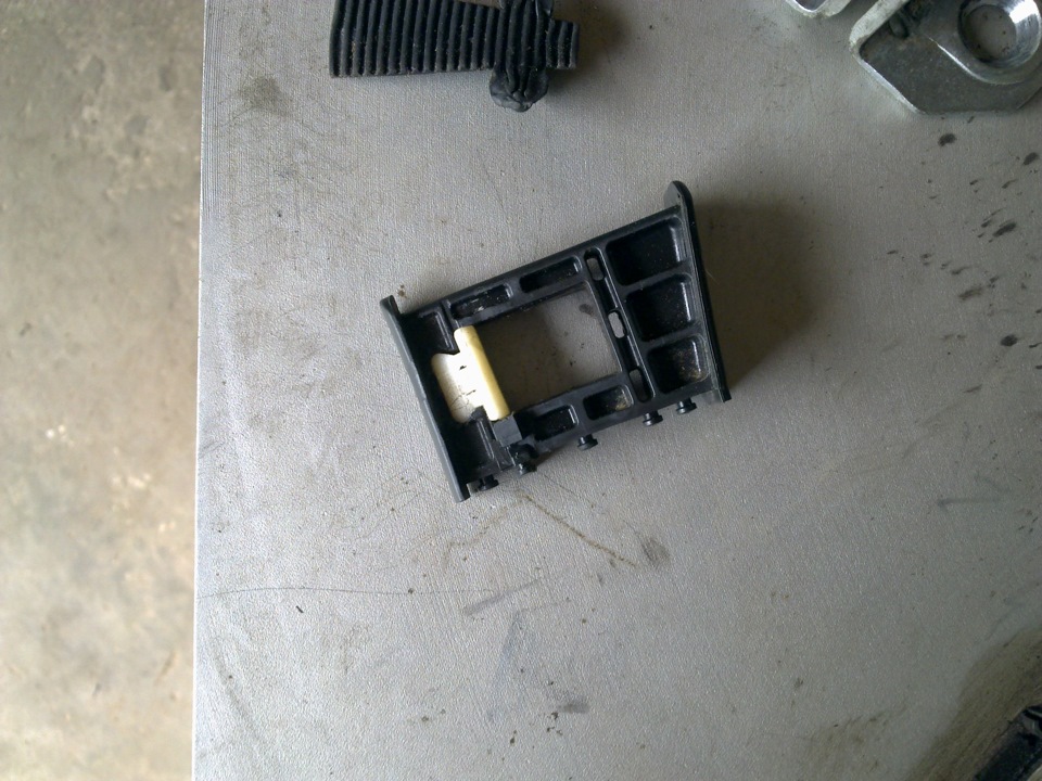

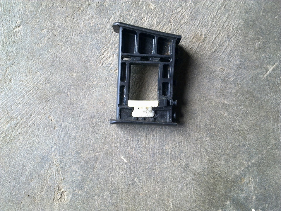

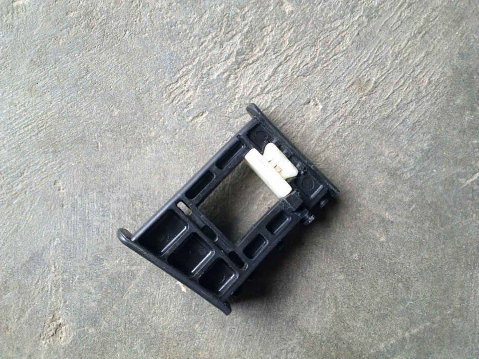

Не знаю как у остальных, но у меня на неровностях дверки немного постукивали, я выяснил что этот стук на замках! Заказал ремонтные вставки № A 140 723 00 79, как приехали сразу занялся ремонтом! После замены никаких стуков, и дверки чуть толкаешь и они сразу закрываются, даже доводчик не успевает! Фото прилагается, качество только желает лучшего!

Подобные не только на 140 применяются кстати. Другой вопрос почему по этому номеру сейчас приходит маленькая белая штуковина, которую никак туда не воткнуть, когда должна быть вся черная. Вот оптимизаторы те еще! Как раньше делалось все и как сейчас…

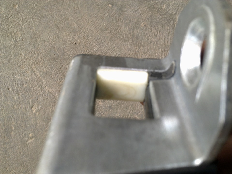

Посмотрел на свои петли и там нет посадочного места для вставки. Выходит её нужно самому вырезать?
Да, я вырезал

Себе не ставил такие вставки?
Да, поставил одну перед пассажира. Прямо "вауууу" не было, но закрываться стали лучше.
