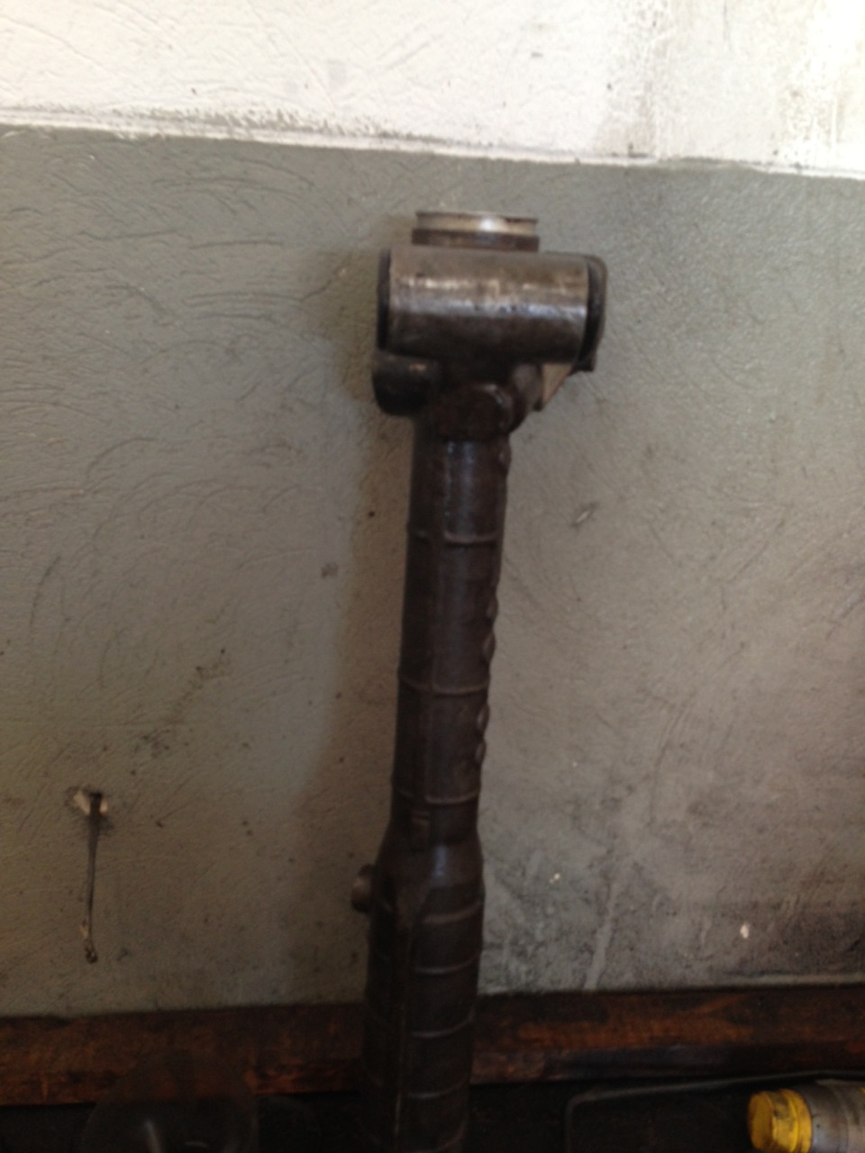

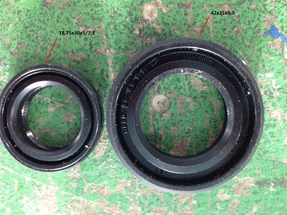

Привет всем! вот и сделали мне рулевую рейку. Поменял два сальника. делали мою рейку "Узбек-сервис" ))). Молодцы хорошо сделали и гарантию дали! после замены, руль был кривой и тугой (назад руль не возвращался), сделали развалсхождения и ослабили натяжения на руле! Кстати размеры сальников на фотках. Сразу прошу прощения фоток мало так как машину оставил в сервисе, а сам уехал на работу!

вопрос! есть небольшие удары при резком движении руля на стоячей машине, люфтов нет, рулевой кордан смотрел. удары из рейки. Нужна регулировка ?
натяжение на руле ослабляли на "развал схождении"? тоже самое отремонтировали рейку седня. Руль тугой и не возвращается сказали ехать на развал типа все пройдет. Я вот волнуюсь. тама где ремонтровали развал не делают.
Когда сделали тоже был тугой руль и обратно не возвращался! Попросил расслабить натяжение ( там есть регулятор натяжки) и все стало на свои места! Руль немного тормозил при возвращение обратно, но потом все стало норм!
т.е сам он возвращатся не станет(не разработается)? надо опять ехать в сервис к ним и просить чтоб ослабили?
Если сильно тугой и не возвращается на место, то да, надо ослабить. Мастера что говорят?
говорят что новые втулки поставили и еще не разработались. Мажут?
седня вроде стал полегчеа назад возвращается из крутого поворота(когда руль сильно выкручен) и не до конца. а из не большого едит криво.
