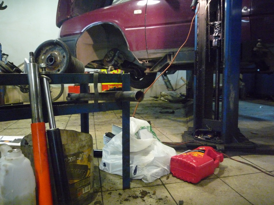

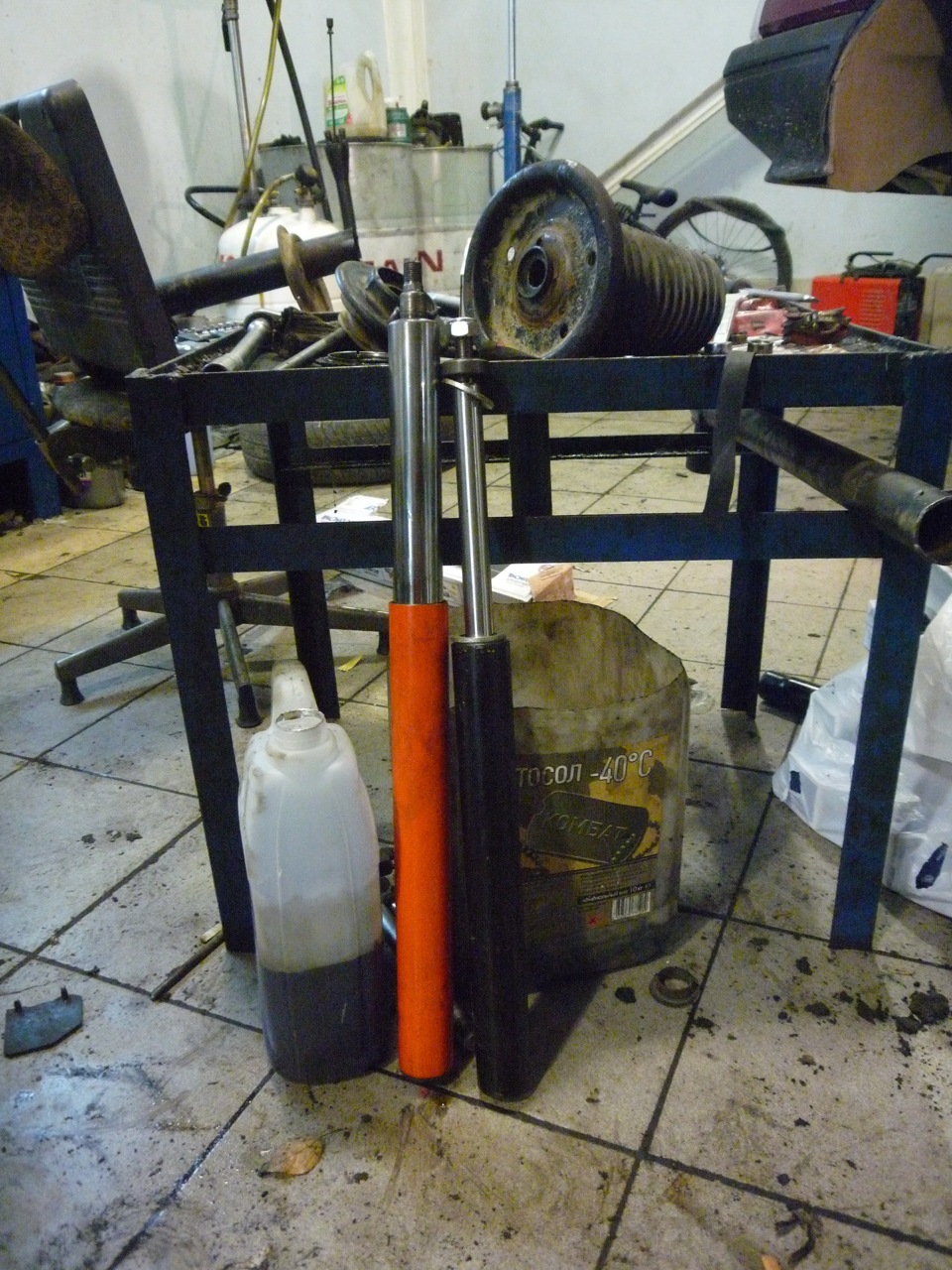

— Передние вкладыши аммортизаторов от Audi 80
№ на экзисте A-8636 G, я взял Optimal газовый 864р/шт.
К НИМ ОБЯЗАТЕЛЬНО!
— опорный подшипник № 713 0005 00 80р/шт
— втулка штока № 02159 40р/шт
Что бы эти вкладыши влезли в наши стойки надо просто положить что то на дно высотой примерно в 3см ( я клал 2 гайки большие). ВСЁ! больше ничего придумывать не надо.

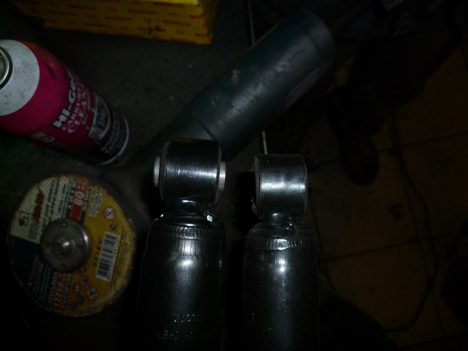

— Задние аммортизаторы от Daewoo Nexia
№ E 1003, я взял Monroe газовые 1000р/шт.
У них просто чуть чуть подрезаем ушки. На фото слева как есть, справа обрезанный. НО, они короче наших, т.е. встают только с пиленными пружинами.
