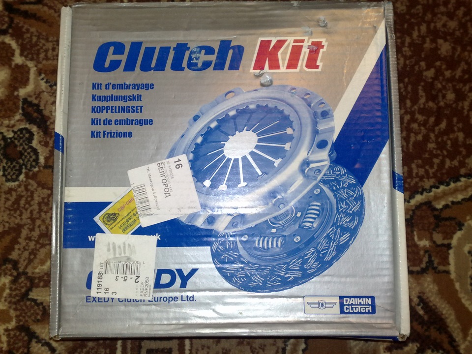

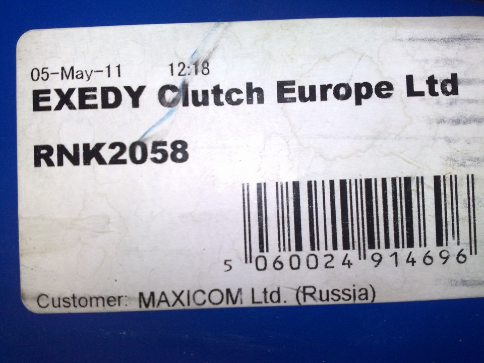

В общем сцепление я получил в запечатанной упаковке, которую при мне надрезал и вскрыл менеджер Владимир…
На коробке штрих-код начинается с 50, что означает страну поставки — Великобританию.

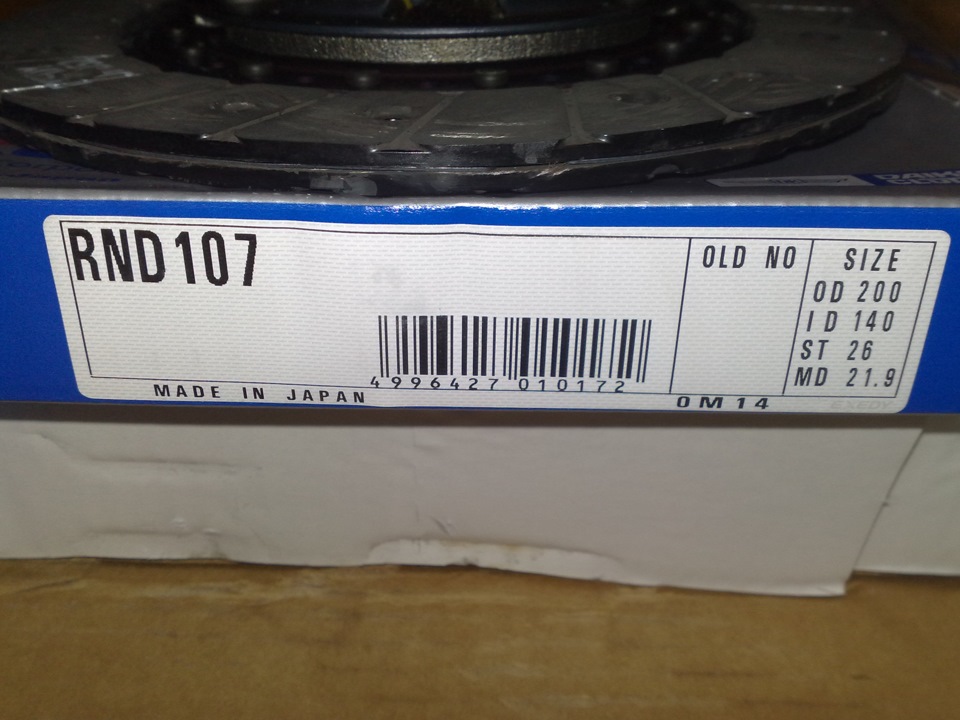

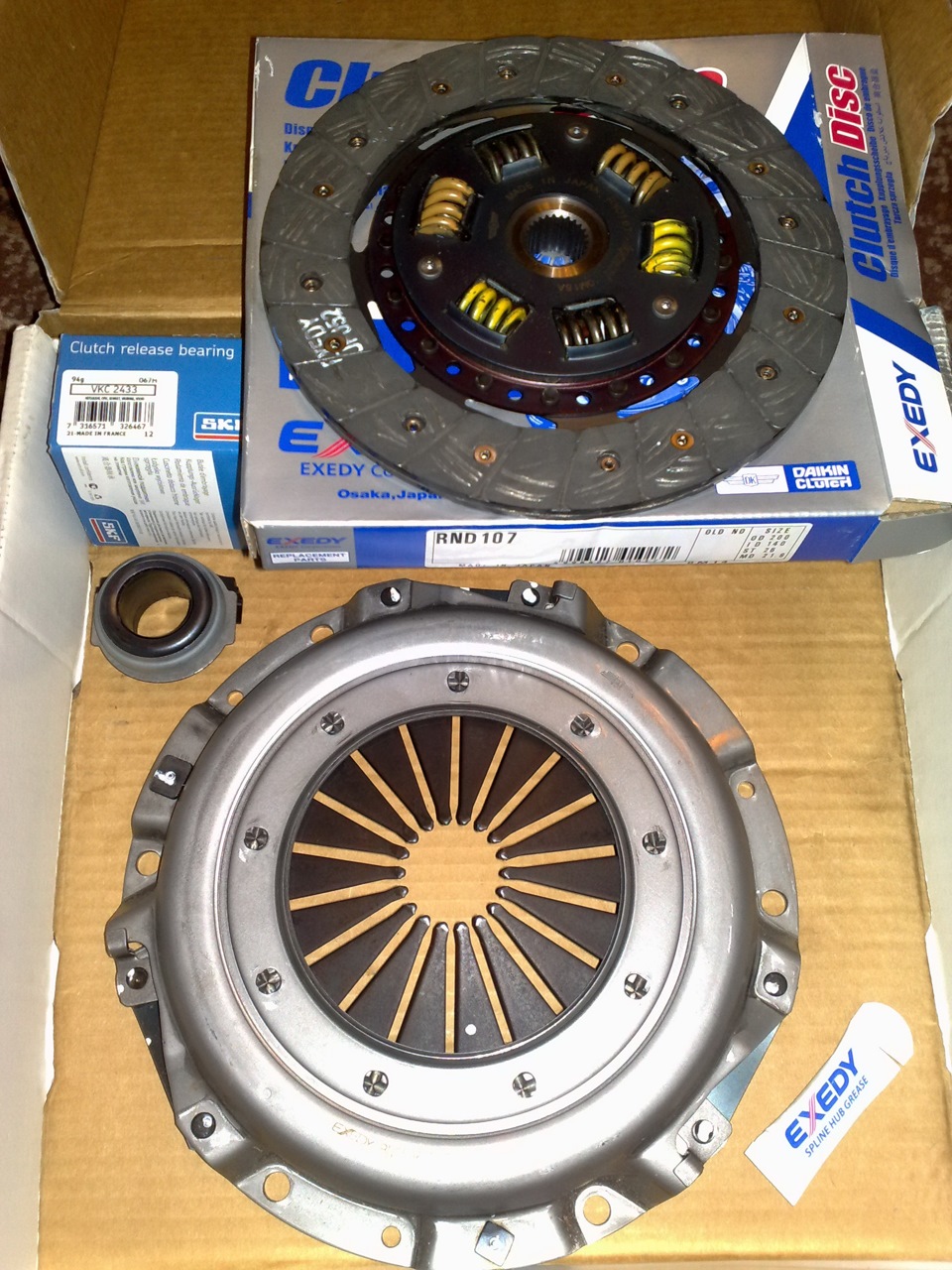

Внутри коробки оказались:
— корзина сцепления Exedy RNC 506;

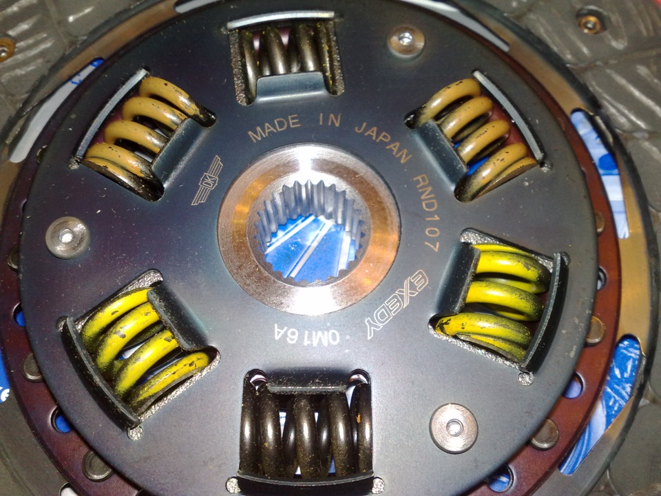

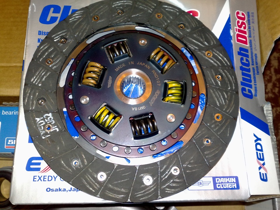

— диск сцепления Exedy RND 107;

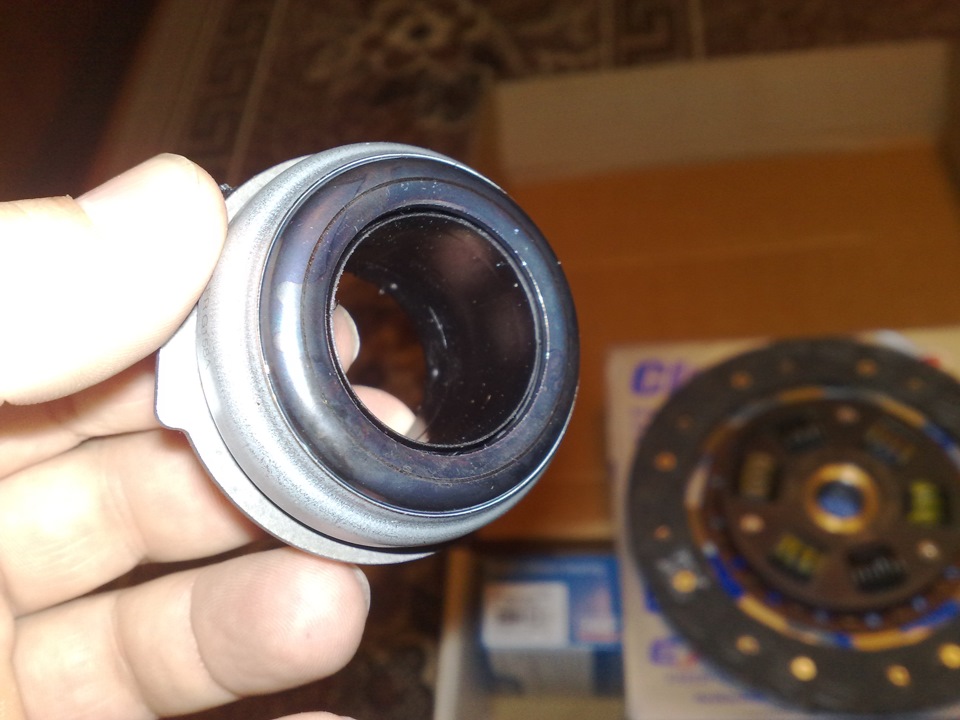

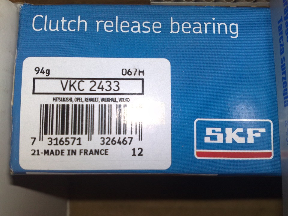

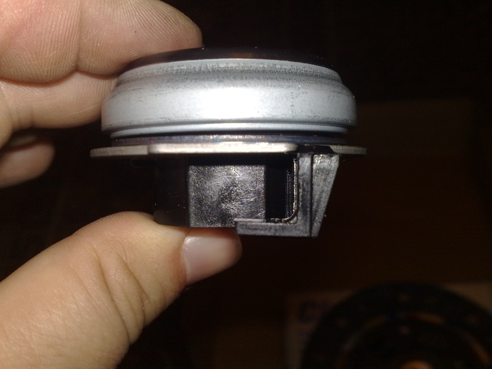

— выжимной подшипник SKF VKC 2433.
Ожидал и выжимной из Японии (BRG 782), но он оказался французом… Ну да ладно, почитаем отзывы… Японца можно заказать и отдельно, например Asin BM-002.

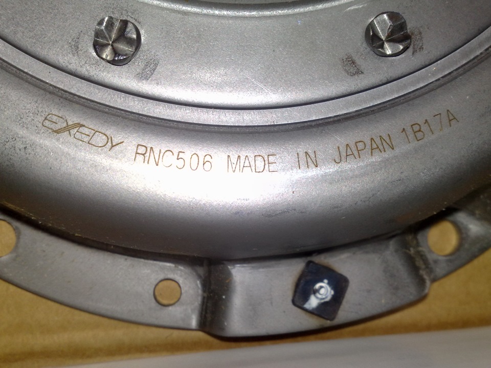

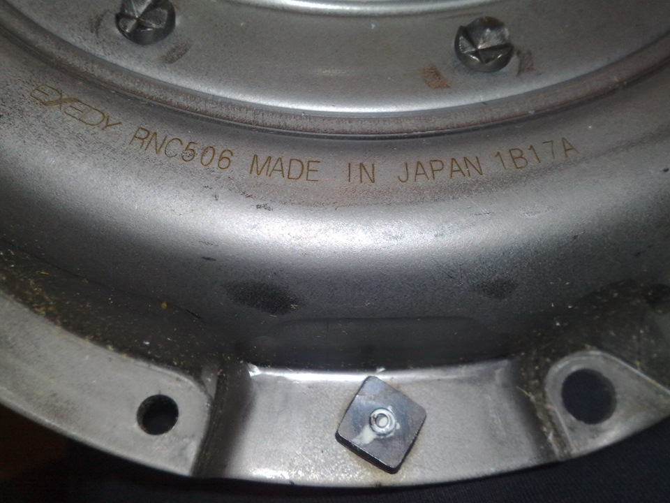

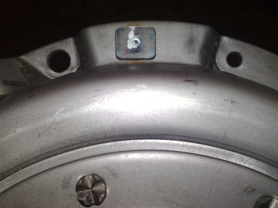

Обратили на себя внимание пара металлических элементов на краях корзины ( не уж-то грузики?), с виду выточенных вполне по-нашескому — разной формы и размера…)))
Но просмотрев фотки приобретших Exedy ранее, успокоился — такие же штучки приварены и на других корзинах из Японии (www.drive2.ru/cars/hyunda…rnal/4899916394579155987/)… Что это за элементы — предстоит теперь узнать…)
В общем, вот такой пришел комплект…

В принципе доволен — все пришло в комплекте и основные элементы (корзина и диск) сделаны в Японии. Профессионалов же прошу обратить внимание на крепления корзины — подойдут ли они на Логан 1,6 8-клапанник Фаза1? Сам на днях свожу сцепу в сервис на осмотр спецов — хочу удостовериться в ее точной аналогичности оригиналу.

К моему маховику корзина крепится через отверстия которые ближе к краю корзины расположены, а на корзине Exedy получается этих отверстий нет, и просверлить нельзя, т.к. внешний диаметр корзины Exedy чуть меньше, чем у Valeo. И под направляющие, отверстия у Exedy не совпадают с маховиком. Самое интересное теперь, выяснить бы для какого авто эта корзина)))
Сейчас тоже займусь сравнением… Мне кажется оно на Nissan.
Тоже только-что сверял обе корзины, Exedy и мою штатную Valeo. Суть в том, что на корзине Valeo отверстия просверлены для двух видов маховиков, т.е. шесть отверстий для направляющих (3 для одного вида и три для другого) и 6 совмещенных (в виде восьмерки) отверстий для болтов. А в корзине Exedy отверстия только для одного вида маховика. Получается, что на то авто, для которого сделана корзина Exedy, можно поставить корзину Valeo. Проще так: Exedy — для одного авто, а Valeo для двух авто… коряво написал, но вроде понятно

Все в порядке, это я прошу прощения, что мои эксперименты стали проблемой для тебя… Все-таки хотелось узнать точно твою модель Сандеро — год выпуска, кол-во лошадей… Я сегодня заезжал в сервис и оттуда привез домой корзину б/у Valeo, если уж возращать в 1001 запчасть, то аргументированно. В сервисе прикладывал одну сцепу к другой — совпадают вместе с крепежными отверстиями… Единственный момент — это 3 отверстия направляющих?.. Постараюсь сегодня дома все точно сверить.
"Подогнать никак не получилось?" я предложил мастеру просверлить в корзине отверстия под маховик, но повертев корзину на маховике, поняли что не получится этот фокус, т.к. внешний диаметр корзины чуть меньше оригинальной, да и смысл огород городить… решил данную проблему очень просто и незаурядно))) купил в магазине ближайшем то что было в наличии, а именно комплект LUK 620108000, его и поставили. Выжимной решили оставить из моего комплекта SKF VKC2433 — он показался более надежным, да и на вид симпатичнее))). Спросил ребят про LUK (отзывы), сказали все таксисты в городе ток на нем и ездят, жалоб вроде не было. Обидно конечно очень получилось, но выхода не было, машина то разобрана и на подъемнике висит, а до дома 300 верст… вот и пришлось ставить то что было… А теперь о результате: ДОВОЛЕН как слон!))) Педаль по сравнению с тем что было, вообще невесомая, такое ощущение, что тросик не подцепили))) очень мягкое! Пришлось заново учится трогаться, очень непривычно, хватает плавно, без рывков и дерганий, скрипа никакого. Вообщем все отлично получилось! Заехал в сервис в 9:30 выехал в 15:00. Что теперь делать с комплектом Exedy?.. Могу продать, надо кому?)))) P.S. еще зачем то бесплатно поменяли ромбики (эмблемы рено), оба))), при этом мои были в идеальном состоянии))), сказали что всем подряд меняют… Вообщем такие дела, извиняюсь за отсутствие фото отчета, просто в суматохе сборов ранним утром, фотоаппарат дома забыл…
А можно заказать корзину отдельно, оставить диск EXEDY и подшипник skF
Прошерстил Exist, оригинальный и общий каталоги — везде комплект сцепы RNK 2058 рекомендуется на Рено Логан 1,6 8-ми клапанник с движком K7M710… Сравнил визуально специально увеличенные фотки корзин Exedy, Valeo, Sachs — вроде одинаковые, только на Valeo и Sachs больше отверстий под крепеж насверлено… Сегодня сам заеду в сервис со своим комплектом и сравним с мастером с другими комплектами…
Двигатель K7MF710 — так написано в птс. тип кпп незнаю… Корзина не подошла по креплению, отверстия для болтов и направляющих не сходятся с маховиком.
Да уж, у меня тоже K7MF710… И что решили? Какой выход нашли? Подогнать никак не получилось?
Первые вести с поля битвы)))) (пишу прямо из оф. сервиса)! Корзина Exedy RNC 506 для двигателя 1.6 8 кл. НЕ ПОДХОДИТ! (Автомобиль Рено Сандеро 2010г.в. )
Вот это да… А чем именно не подходит? Креплениями? Или размером? И у тебя какой движок — у меня K7M 710, тип КПП — JH3.

Короче на K7M 710, тип КПП — JH3. EXEDY 2058 не подойдёт

Приобрел себе точно такой же комплект! Ваш пост меня на это и подтолкнул)))) Заказывал по отдельности на Emex корзину и диск, все пришло один в один как на фото (2600 руб. все вместе). Подшипник заказал Aisin BM-002 на Exist, НО внимание! в коробке Aisin (на коробке написано сделано во франции) лежал подшипник SKF VKC 2433… вот такие дела))) Собираюсь ставить на этой неделе, по результатам отпишусь.

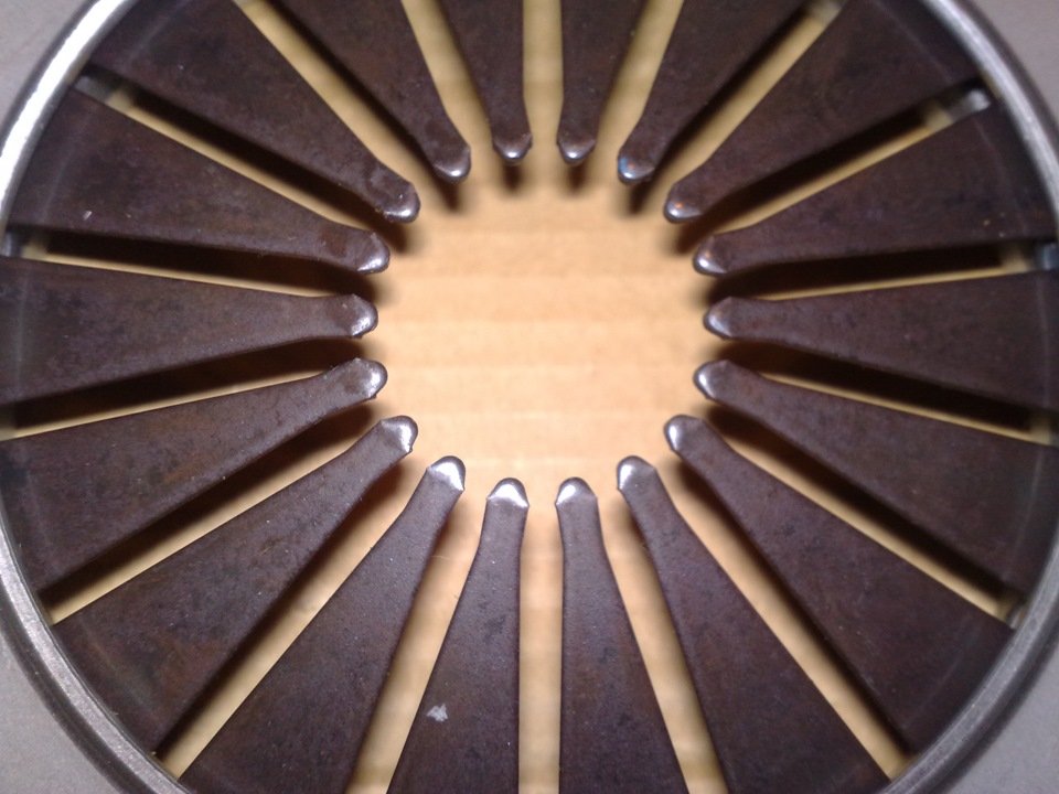

Интересное впечатление от держания в руках корзины сцепы от Exedy — она гораздо тяжелей по сравнению с турецкой от Valeo, причем Valeo запаяно в полиэтилен вместе с диском…
Долго изучал подшипник SKF в комплекте с сцепой… Опять же, по сравнению с Valeo-вским — он помассивней, основание сделано все из металла. Valeo же почти весь из пластика… По Экзисту идет он и на Renault Laguna от 1,8 до 2 L. Это радует, запас мощности не помешает.

Спасибо! Продолжаю изучать пути прибытия комплекта моей сцепы в Россию (nomura-parts.ru/products/exedy.html). Да, действительно, в Европе в 1990-м создан Exedy Clutch Europe Ltd. (именно данное название читаем на упаковке со штрихкодом Великобритании), головной офис в городе Ранкорн, Англия, с каталогом сцеплений EXEDY для всех японских марок и поставками как на конвейер, так и на вторичный рынок (видимо это и про наши Логанчики)… Значит все четко.
