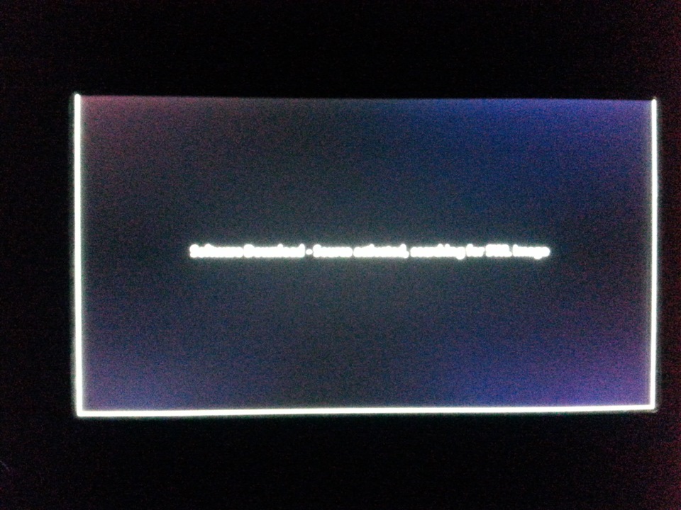

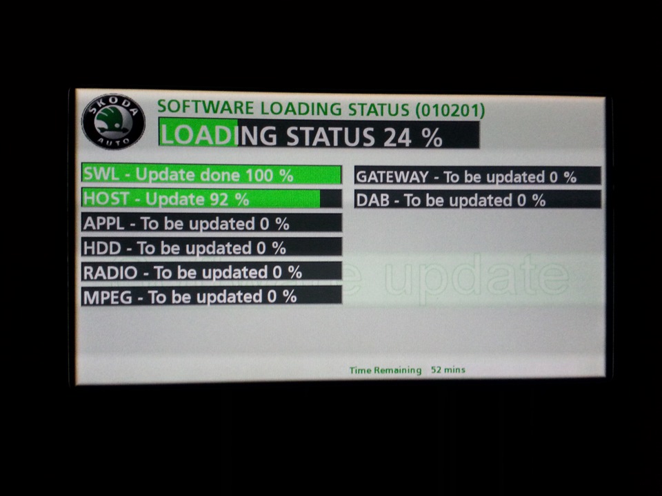

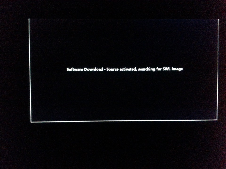

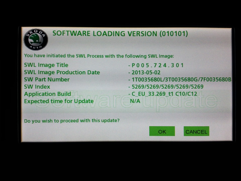

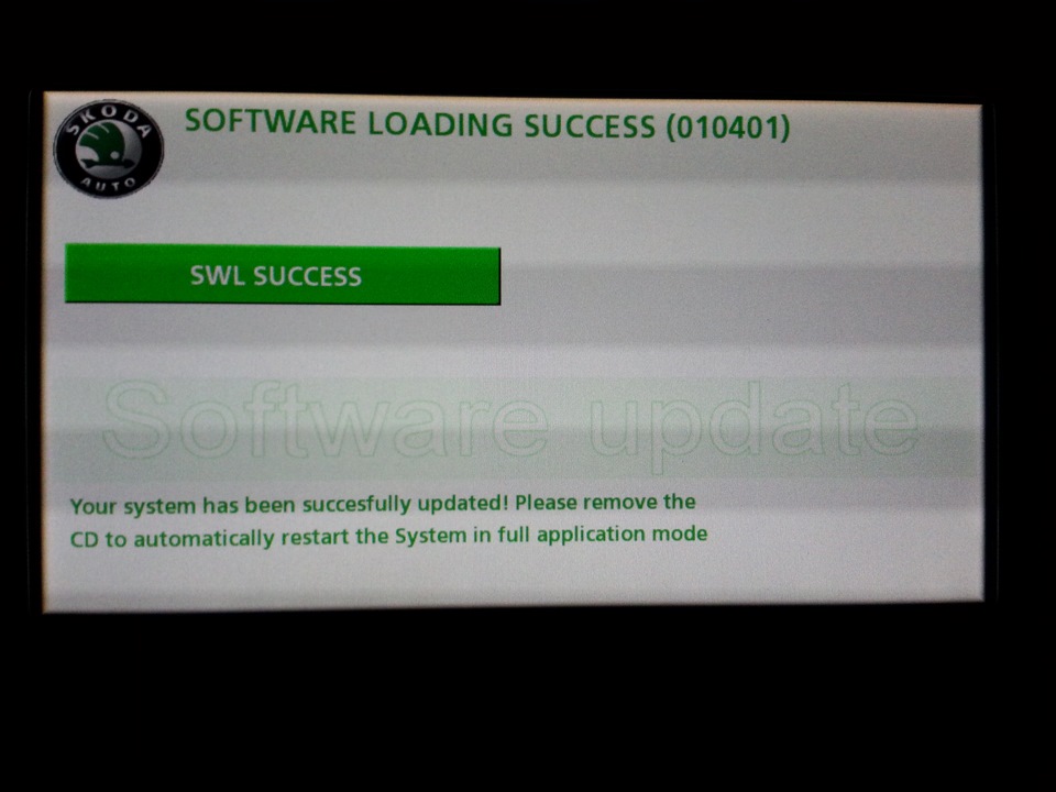

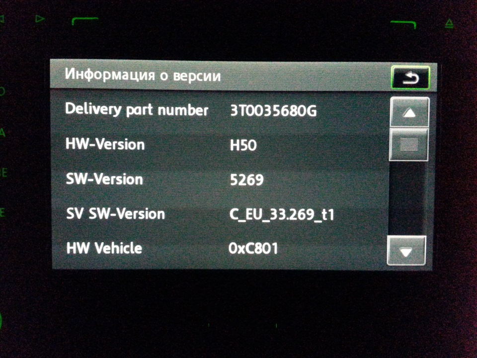

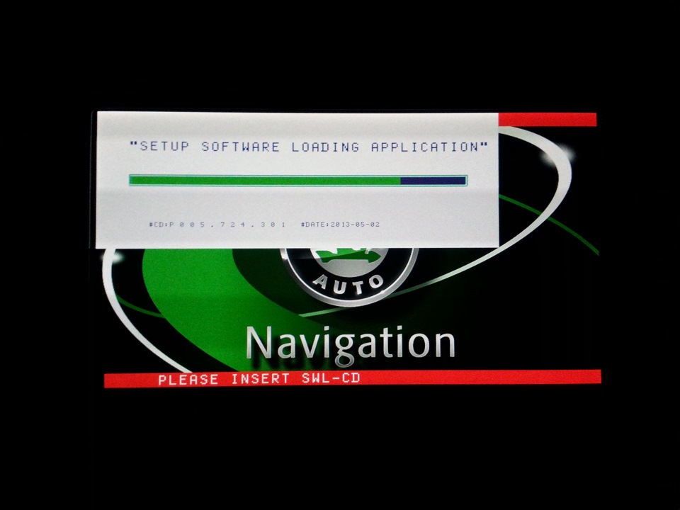

Перешил ПО Columbus на прошивку SW 5269 mtv (mod) (это уже вторая прошивка, которую я устанавливаю, первая была 5218) Качал здесь
Времени ушло на установку минут 40. Что изменилось — да по большому счёту ничего, может только быстрее работать стала, время отклика сенсора сократилось. Если что нового найду — отпишусь.

поставил прошивку 5269 на rns510 — перестали ловиться спутники, до 5269 стояла 4024
а еще появилась вот такая ошибка:
Address 19: CAN Gateway (J533) Labels: 7N0-907-530-V2.clb
Part No SW: 7N0 907 530 R HW: 7N0 907 530 H
Component: J533 Gateway H42 1632
Revision: H42 Serial number: 150712F2002937
Coding: 356302
Shop #: WSC 33361 790 00999
VCID: 3F8DA577AE8867E6AD9-806A
2 Faults Found:
01300 — Control Module for Navigation with CD-Rom (J401)
004 — No Signal/Communication — Intermittent

ошибку стер — сейчас ошибок нет, но gps не ловится.
Вопрос: Может кто знает как исправить результат моих кривых рук ))) ?
Извините, что долго не отвечал. Попробуйте обратиться сюда stn.clan.su/blog, должны помочь. Это блог Венома.

если всё работает тогда и не парься, я шился только из-за того что у меня теги по русски не показывали, а так было 3800, 3987, 4210, 5218, сейчас 5238, большой разницы нет, точнее она ничтожна, скорость отклика возросла-наверно на самовнушении)
