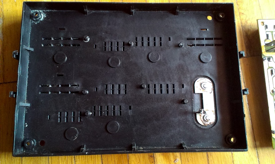

Блок реле и предохранителей 48.3722
Имеет абсолютно другую конструкцию и посадочное место в кузове.
Также естественно идет другая проводка.

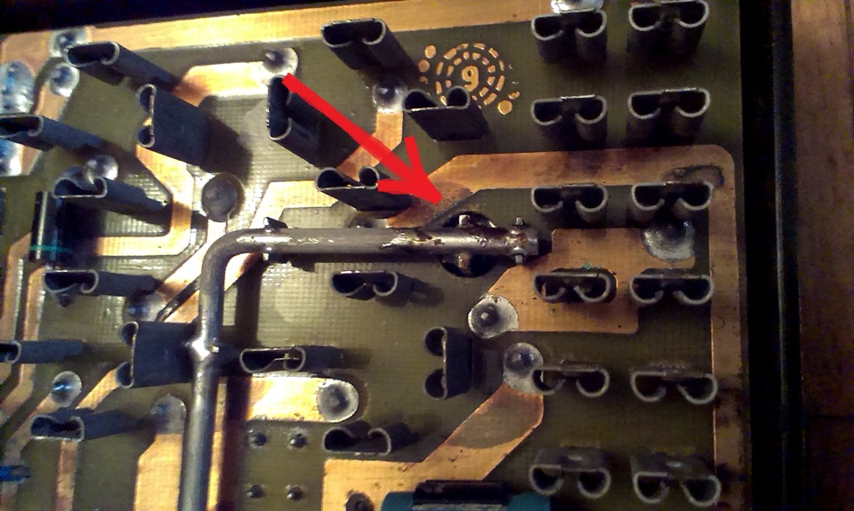

Разобрал немного почистил, прозвонил.
Пациент скорее жив чем мертв…
Чтоб полностью вытащить плату надо распаять контакт (хорошо подходит для этого строительный вен)
Нижняя часть корпуса.
Пору схем.
Как подключить ЧЯ 48.3722
З.Ы. Поставил ЧЯ, еще раз просмотрел все фишки, подергал провода. Заводится с пол тыка все работает О__о Мб отсыревает проводка с блоком и не контачит что-то ?

Просмотри фишки, у меня в актах испытаний этого Ч/Я указано что они часто отделялись от проводов, и не контачило.
Это двухклемные фишки или нормальные "магнитольные". Кстати, я случайно два таких 10-контактных разъема нашел. А вот их артикул не выяснил. Есть данные?
Двухклейменные

У меня подсмотрел про фен? Я убитый чя вскрывал так, при неосторожном обращении рядом стоящие контакты поплывут
Ага =)
Я аккуратно с насадкой, 5 сек погрел и поддел отверткой.
