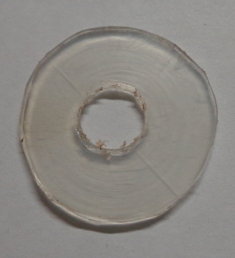

Почитав, что дело еще в самой ручке (вернее в месте соединения с кулисой) решил поправить это место самостоятельно. Из инета узнал что можно делать:
1) Подпиливать втулку. Как-то не хотелось т.к. что-то не очень понимал эффекта от этого действия.
2) Замена втулки на фторопластовую втулку. Такой втулки не было, как и знакомого который бы выточил её.
3) Поставить дополнительную пластиковую шайбу.
Вот метод с пластиковой шайбой как раз для меня)
Дома особо пластика не было, по этому взял маленькую коробочку от карты памяти. Почти всегда карты памяти продают в пластиковой коробочке (часто там еще и переходники хранятся)
Пластик там чуть больше 1 мм толщиной и довольно жесткий.
Также нашел информацию, что шайбочка должна иметь внешний диаметр 27 мм и внутренний 9 мм. Циркуля не было дома. Да и вообще ничего подобного не было. Зато был фотошоп и принтер. Быстро нарисовал нужную шайбочку и распечатал.
Далее вырезал прямоугольную пластинку из коробочки, приложил её на рисунок и обвел контуры.
Затем ножницами вырезал. Получилось кривовато, но в принципе нормально. Пластик жесткий, тяжко резать ровно. Отверстие просверлил дрелью, размером чуть меньше нужного.
Ну а далее надфилем и ножом расширил отверстие до нужного размера.
Потом что-то усомнился в характеристиках шайбочки, уж сильно легко плавится она. Пришлось проверять.
1) Положил минут на 10 в морозилку. В принципе норм, такая же жесткая осталась и также слегка гнулась, не сломалась при попытке чуть согнуть.
2) На 10 сек поместил в кипяток. Вытащил — всё норм. Как и была.
3) Взял обрезки пластика и попытался согнуть. Гнулся очень тяжко, думал вот вот сломается, а не фига, просто сгибается и всё.
Так что можно сказать шайбочка прошла испытание).
Завтра буду ставить. Потом отпишу как и что получилось, если не получится, придется подпиливать втулку.
