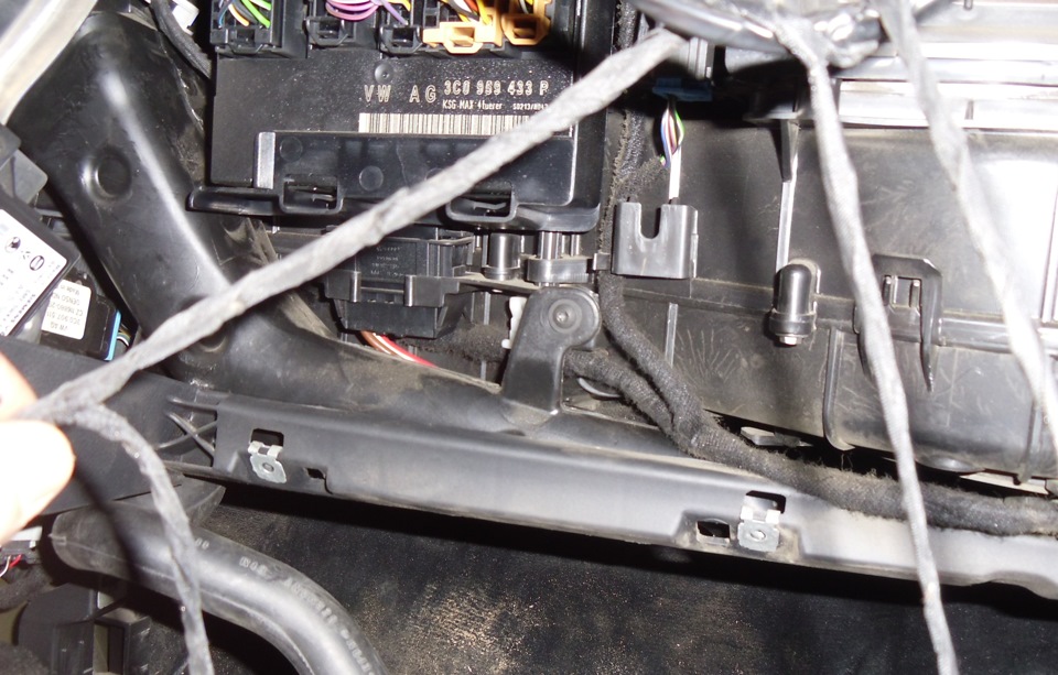

Доброго времени суток. Продолжаю бороться с климатом.
Основная инфа в посте Ремонт моторчика заслонки климата — V158 а здесь я просто опишу как добраться до пассажирской заслонки.

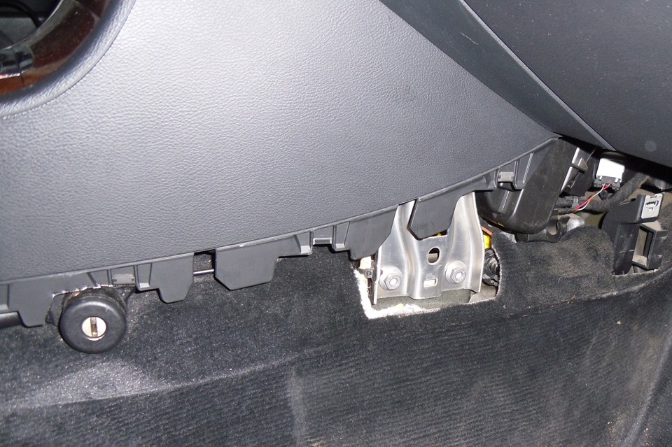

1. Скидываем боковую накладку центрального туннеля:
2. Открутив два пластмассовых болта, крепещих пенопласт, снимаем его

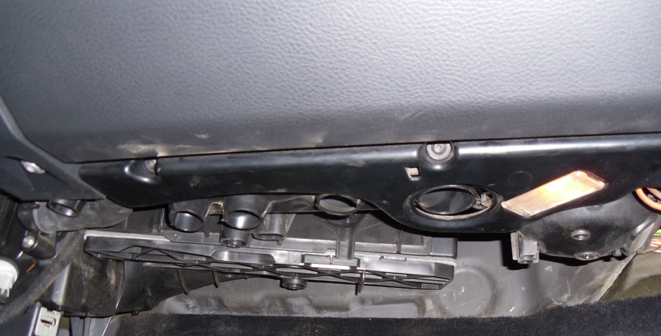

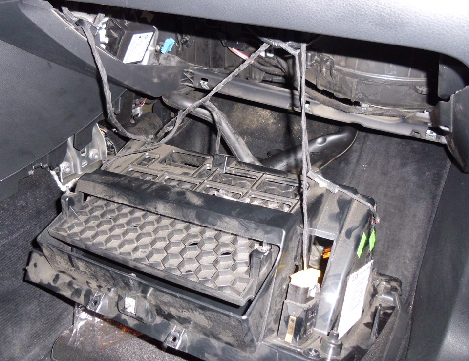

3. Откручиваем 3 болта снизу крышки бардачка. Открываем бардачек и откручиваем еще 4 болта его клепления (один под заглушкой справа) и вынимаем его. Так же необходимо отключить шланг подходящий к ящику.
ВНИМАЕНИЕ: При отключении клеммы от переключателя подушки безопасности загорится ошибка! Гасится VAG-COMом
4. Снимаем ножной воздуховод. Откручиваем один торкс и, слегка вытянув резиновый шланг от бордачка, вынимаем его.

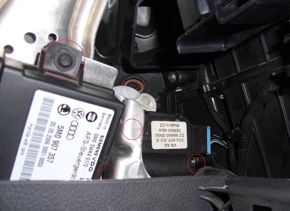

5. Теперь все просто. Открчиваем верхний болт крепления блока адаптивного освещения (если имеется) и слегка поворачиваем сам блок, чтобы можно было добраться до нижнего левого болта крепления моторчика. Ну и открутив 3 болта скидываем сам моторчик и чистим его.
Собираем все все все обратно и если нигде не накосячили, то наслаждаемся тихим климатом!

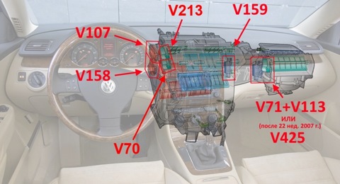

какой моторчик именно отвечает за подачу тёплово воздуха на правую сторону? слева всё в норме а вот в право даже при температуре 27 дует холодный воздух…какой v159 или v425
159, не внимательно отчёты читаешь =)

Не могу сам моторчик снять. Последний болт не могу подлесть.

Этот мотрчик отвечает за правую сторону?
Слева за левую, справа за правую

а как ты открутил верхний болтик крепления моторчика, на последней картинке кружочком обведен?
Г-образным торксом мучался и по моему частично блок или кронштейн снимал, точно не помню.
