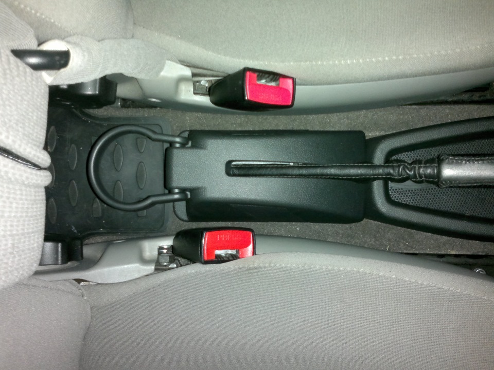

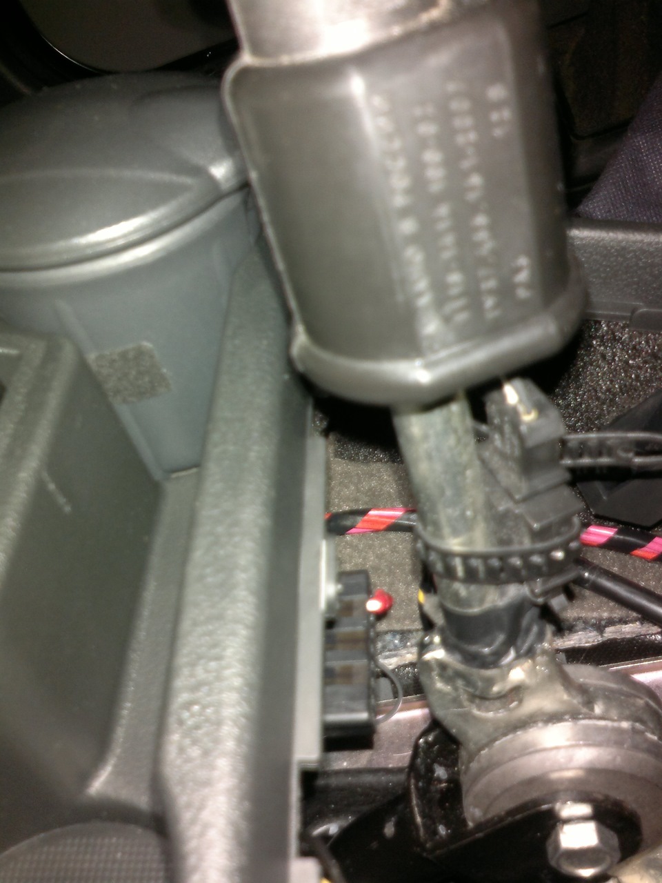

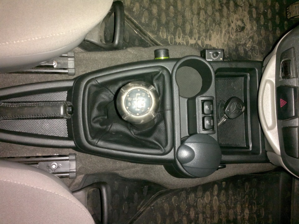

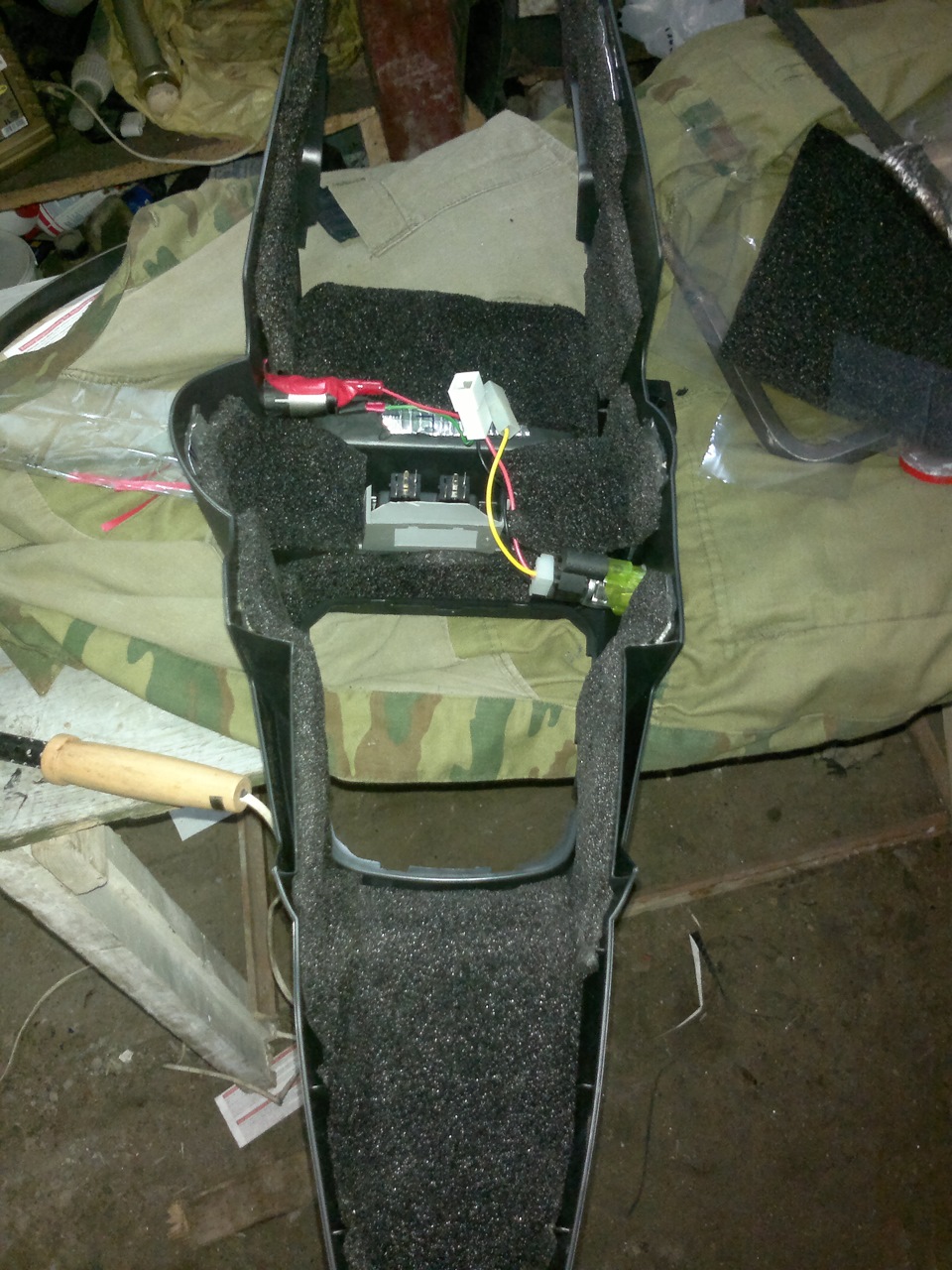

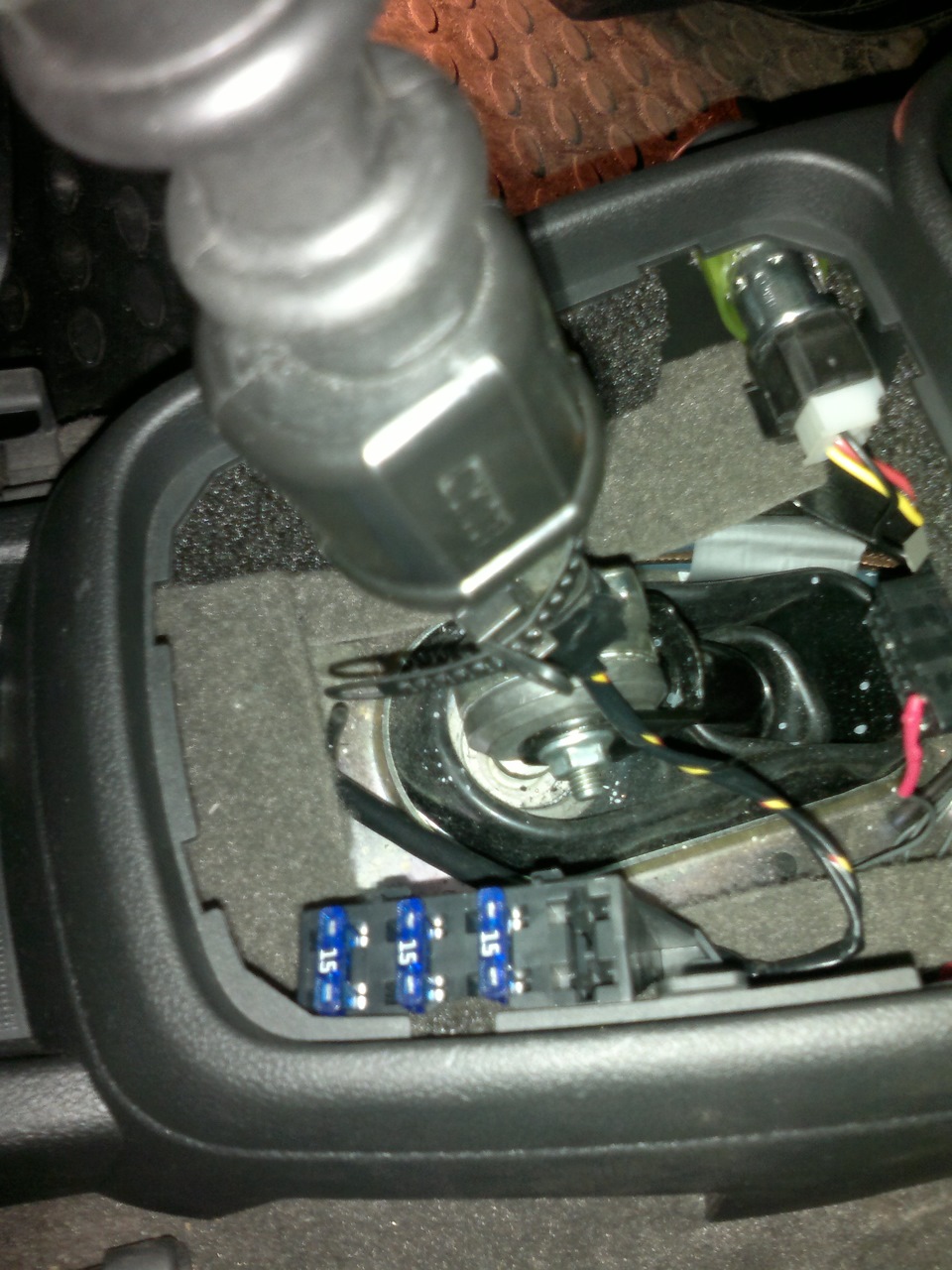

В калине очень мало всяких полочек-ящичков, иногда не хватает подстаканников и я решил последовать многочисленным примерам калиноводов — установил тоннель от гранты.
Подготовил тоннель к установке: проклеил вибропластом, битопластом, врезал штатный прикуриватель и дополнительную розетку, сделал разветвитель на розетку. Держатель диагностического разъема отрезал от старого тоннеля и приклеил на двухсторонний скотч к новому между подстаканников с изнаночной стороны.Тоннель на месте, включена 3 передача, зазор между диагностическим разъемом и рычагом достаточный .В тоннель вкрутил 2 самореза(вышли они в нише куда салазки сидений входят, снаружи не видно) и нанизал на них колодку с предохранителями, передача включена четвертая до колодки далеко, прикуриватель при включении задней рычаг тоже не задевает.Все собрано, слева виден реостат управления сабом, на этом месте я сначала врезал прикуриватель, но там в него ничего нельзя воткнуть, нога когда на педали газа как раз там стоит. Прикуриватель перенес чуть назад, там он ничему не мешает.С правой стороны врезал дополнительную розеткуВ правый подстаканник вставил пепельницу от гранты — еще один маленький бардачек.Поставил кожух ручника от калины2…… с держателем для бутылокНу и общий вид. Чехол рычага КПП Авто Бра из натуральной кожи — приятная штука. В ниши тоннеля нарезал резиновых ковриков.
Использовал материалы: — вибропласт и битопласт — валялись в гараже; — розетка 12В КИА/Хендай 0К54А662Р0 — 200р.; — тоннель гранта 2190-5109154 — 1100р.(знаю дорого, но просто и с доставкой) — чехол рычага КПП гранта Авто Бра нат. кожа. — 400р.; — кожух ручного тормоза калина2 заводской номер 2192-5109342 — 350р. на Аламаре; — пепельница от гранты — 2190-8203010 — 156р. в Би-Би; — резиновые коврики вырезал из калиновских.
На приоре сейчас вроде такие же кнопки обогрева сидений ставят. По крайнеймере, яна нашем авторынке без проблем нашёл. А в целом неплохо, поздравляю с обновкой!
номерок квадратных кнопок подогрева не подскажешь?

при включении задней — чехол рычага КПП не вылетает?
нет, он плотно защелкнулся на тоннеле и кожа довольно мягкая, натяга нет при переключениях

класс, большая работа проделана
не слабо затюнил туннель а вот с кнопками не порядок )
от гранты пока не встречал в продаже
спасибо, встретятся такие кнопки — куплю
Axyanoff
Нашёл — 21900-3710619
спасибо
androz
поставь от приоры с абогрева заднего стекла они такие же по форме и штэкеру только рисунок другой
рисунок то хочется как положено чтоб был
сегодня видел гранто кнопки 150р штука
я сегодня заказал 85р/шт спасибо Axyanoff номерок дал, хоть знал что искать, а то в каталогах запчастей их нет
