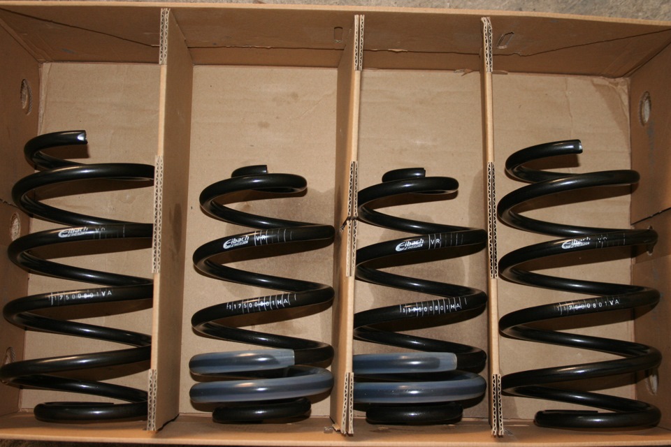

Ну что же Друзья, берите попкорн, пиво или чай с плюшками и слушайте — начну рассказ Я с того что переделкой подвески на своей машине, Я занимаюсь уже порядка 5 лет — плюс минус так точно. Как это обычно начинается, ну или почти обычно почти у Всех — первым что Я поставил были аммортизаторы Koni Sport и укороченные на -30 мм пружины Eibach Pro-Kit.

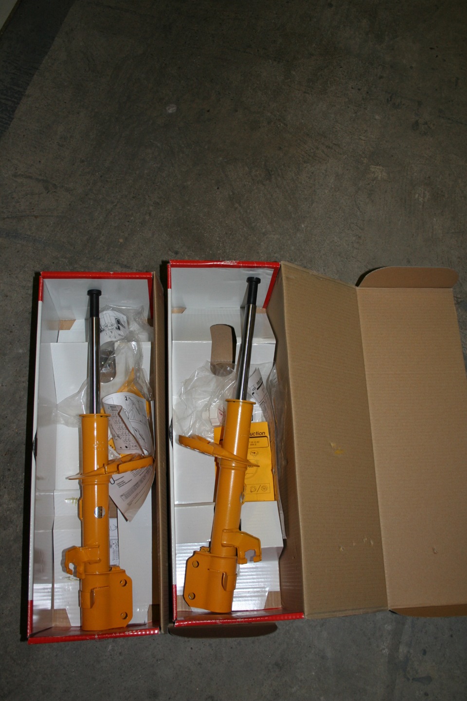

Нужно отметить что регулировки жесткости аммортизаторов хватает всегда, для лЮбых условий и состояний дорожных покрытий — что хОрошо, что Вы в любой момент, в любом месте сможете настроить жесткость под себя, в зависимости от Вашего настрения или состояния дорожного покрытия — как задних, так и передних --- благо на Еноте сзади есть лючки обеспечивающие беспрепятственный доступ к задним стойкам тОлько нужно немного доработать ключики регулировки жесткости, иначе не войдут по высоте. Могу сказать что на 100% оправдывающая себя подвеска, правда на жаль уже снятая с производства (((( Жесткость меряем в углах — от 0 градусов до 720 градусов (два полных оборота) --- на 720-ти это колы, жестко, но сцуко как управляемо --- едем как на рельсах ! 0 градусов обычно не крутят, минимум 180 — но это почти сток. Спорт работа начинается с 360-градусов и длится до 720 при желании отжечь по полной =)))
Все приобретал у одного и того же поставщика (с которым потом наладил более тесное общение — так что смогу помочь кому нужно :) ), вот и сейчас ко мне же вернулись мои передние стойки, которые собираюсь перепаковывать у него (благо есть необходимое оборудование) :)

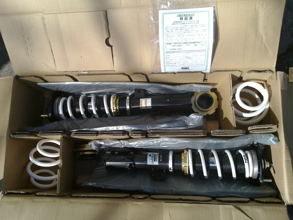

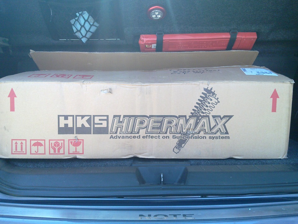

В общем начал смотреть выбирать, решать, взвешивать — много пересмотрел подвесок и их характеристик — были и Тейны, и Танабе, Куски, Охлайнсы (Ohlins от Impul-а), RS-R-ы, H&R-ы, и еще масса других фирм НО в итоге эволюция подвески через время материализовалась в HKS Hipermax C-Compact. Была заказана через диллера в Киеве, который ее вез через Атомиков в Москве, и стала в некоторую копеечку, по сути вполне соответствующую ее содержанию :) Конечно было бы гОраздо дешевле приятнее привезти ее с моего любимого Аукциона, но на тот момент мне хотелось поступить тАк, да и оплата по частям и дальнейшим ожиданием в течении нескольких месяцев пока Я собирал, пахал на сахарных плантациях меня полностью устраивала :)
Из чего же она состоит ? Давайте разберемся.
Итак:

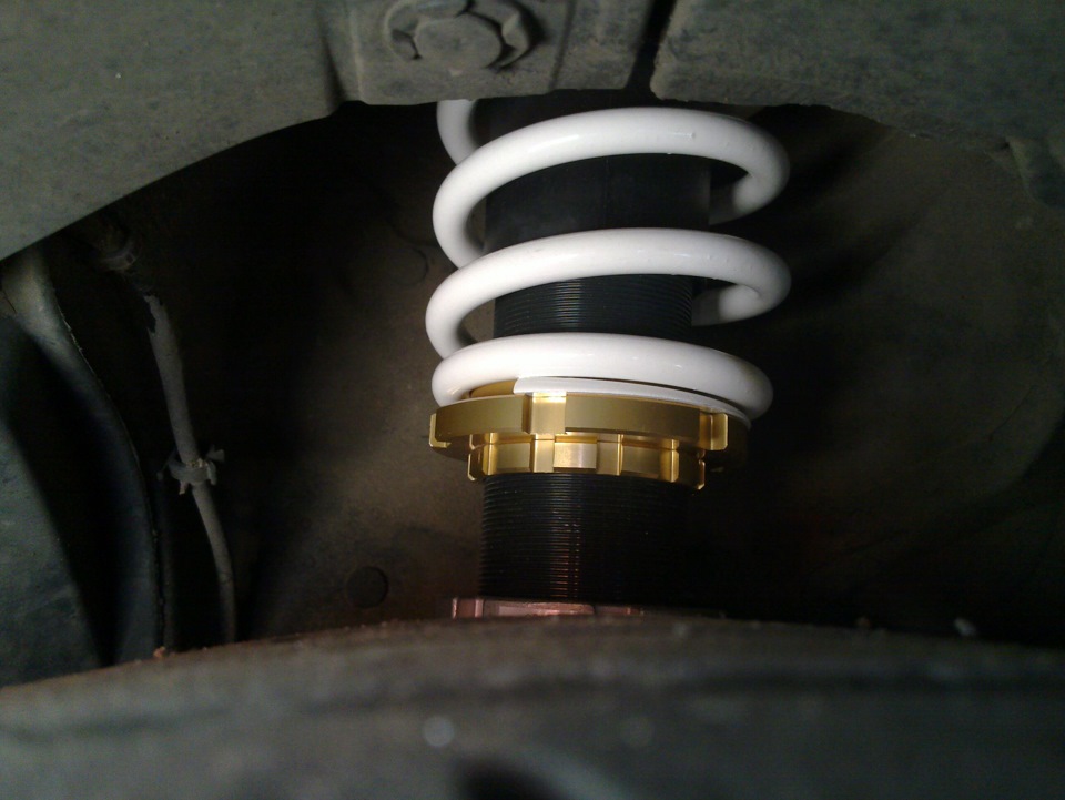

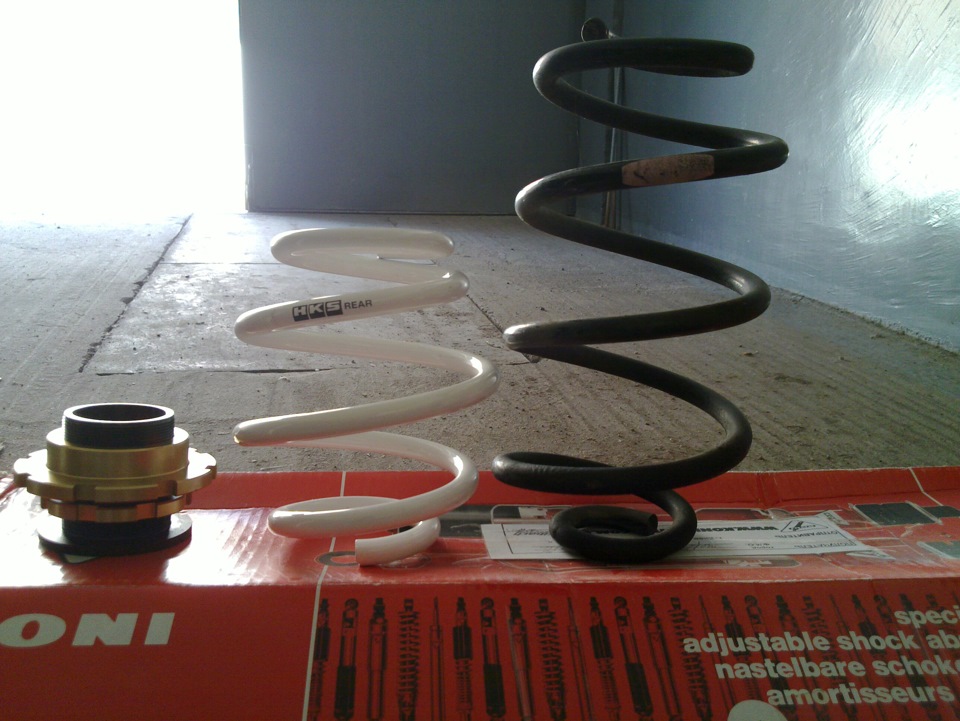

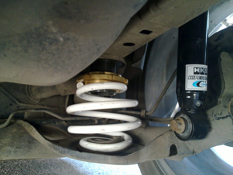

— спереди у нас однотрубная конструкция, так называемые перевернутые стойки, верхняя прорезиненая опора (исключающая посторонние шумы, чем кстати грешат бОлее дешевые стойки — теже Хузы например), поворотный подшипник, и возможность регулировки жесткости пружины путем перемещения ее вверх-вниз
— сзади все просто — короткая пружина, амморт, отбойник на нем же, бонусом пыльник НО вот набор резинок, пальцев и сайлентов пришлось докупать отдельно, что стало еще в +- 100 баксов. ну да ладно :) А еще и стаканы для регулировок — но это и так понятно =))
В установленном виде это выглядит примерно так:

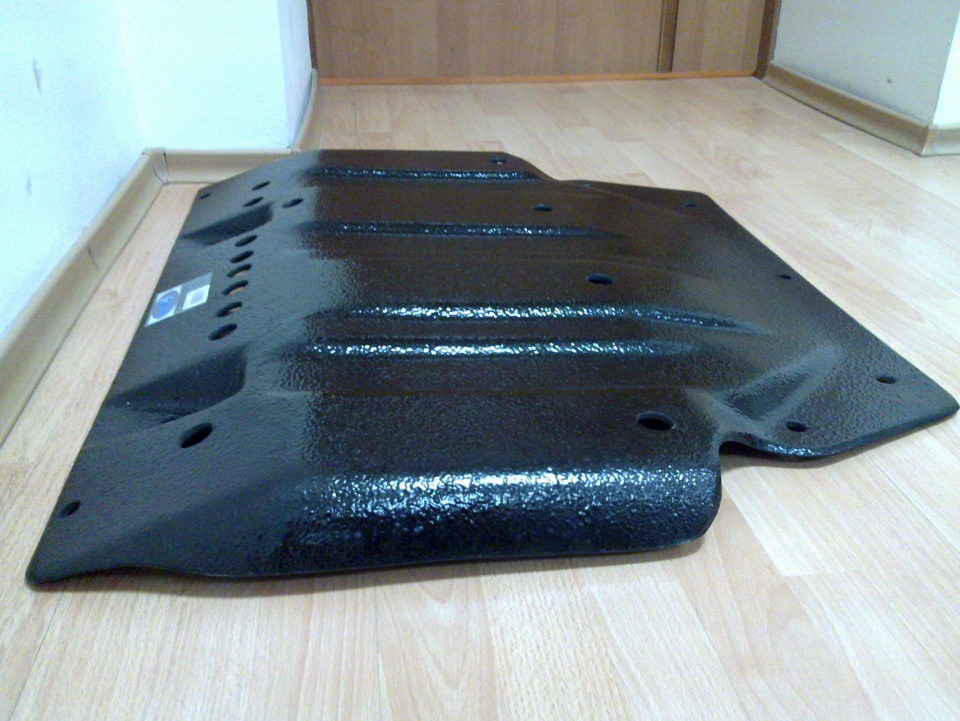

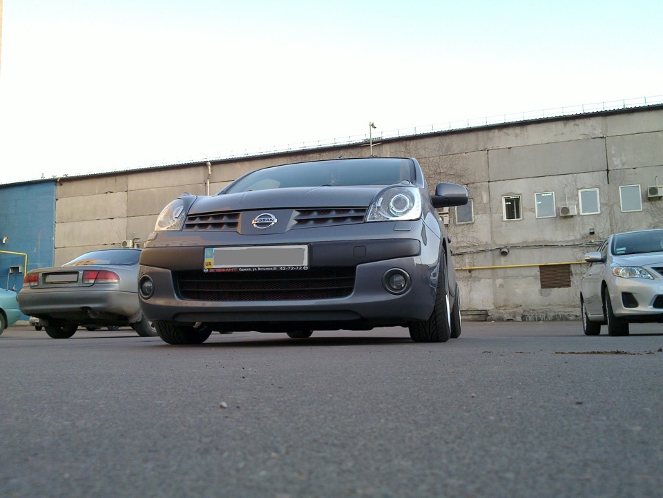

Кто хочет посмотреть бОльше фоток в текущем сетапе, может это сделать на главной — как раз недавно обновил все фотографии. Клиренс на данный момент составляет 5см от защиты двигателя, типа Карбон, такой вот (Я уже тогда предвидел что стоковая железяка не сможет мне помочь в этом деле, потому что много крадет у клиренса):
Выполнена довольно таки качественно, делает Питер, толщина 8мм, вес 5,6 кг — реально легкая и реально крепкая --- за эти пару лет, ей уже малехо досталось от наших дорог НО это пожалуй единственное что принимает на себя все удары нелегкой судьбы пузотера (тьфу три раза) =)))

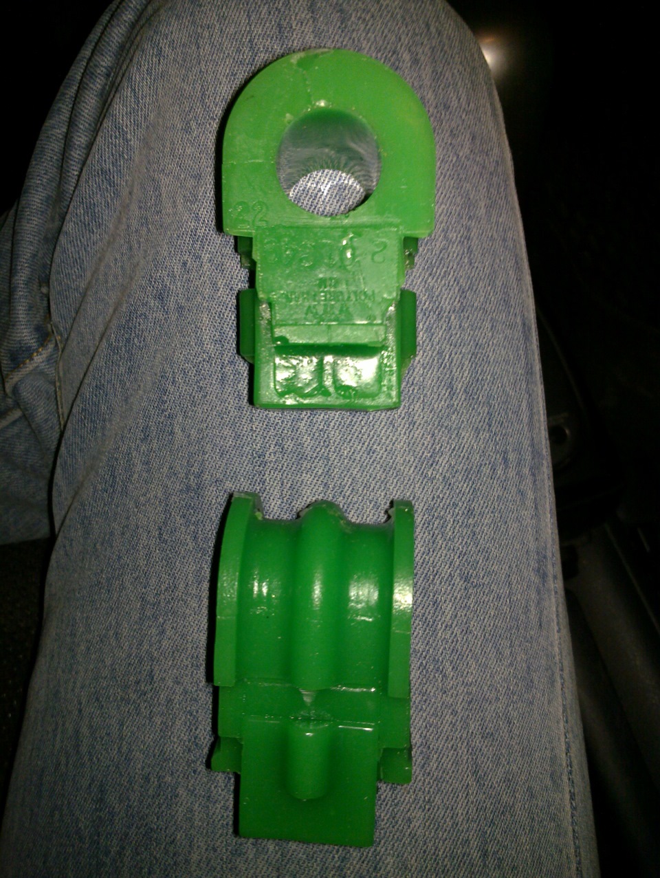

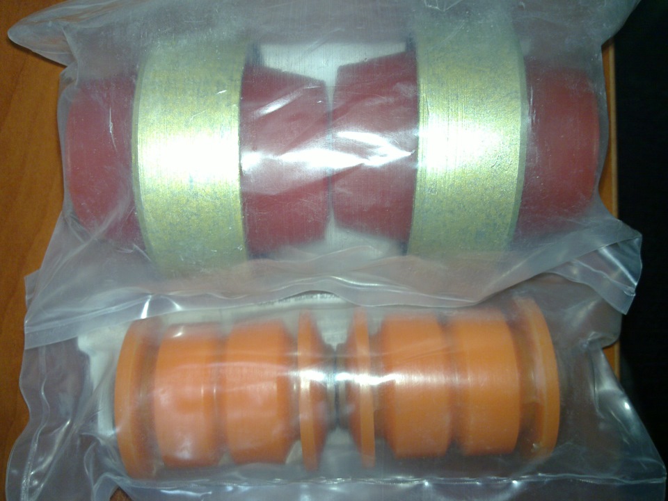

Что еще спросите Вы ? Ну конечно — Я не мог обойти стороной еще и некоторое улучшение связанное с заменой сайлентблоков в рычагах и втулки стабилизатора, не заменив их на полиуретановые --- так сказать — в Комплексе оно все работает просто замечательно.
Мой метод — если уж что то делать, то делать это комплексно и с пристрелом на будущее.

сайтик где защиту брал скинь? цена какая? на куб/марч изготавливают?

по защите Я в личку отписал.
