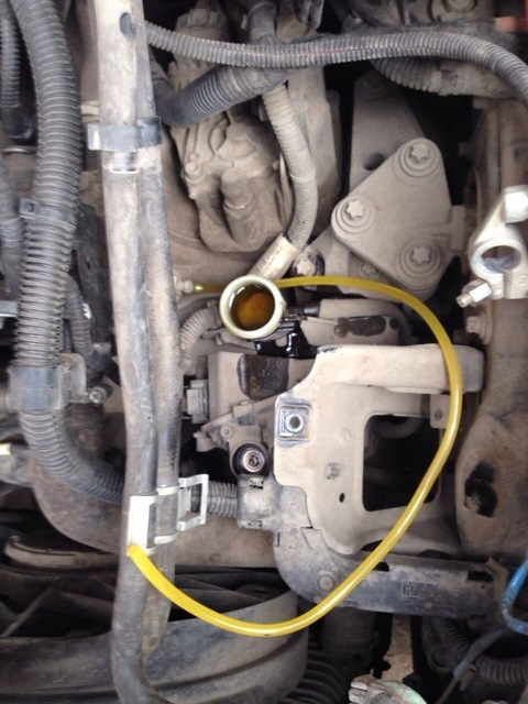

Простой способ частичной замены: две пластиковых бутылки ёмкостью 4-5 л., воронка. Откручиваем сливную пробку, подставляем бутылку, ждём пока стечёт. Закручиваем пробку. Ставим на ровную поверхность обе бутылки и в пустую наливаем столько же масла. Заливаем новое масло через воронку в отверстие щупа. Заводим и проверяем.

Здравствуйте. Можно фотографию местоположения этого щупа?)
Щуп АКПП расположен около масленого стакана. Чёрный с оранжевым, на нём ещё книжечка нарисована.
