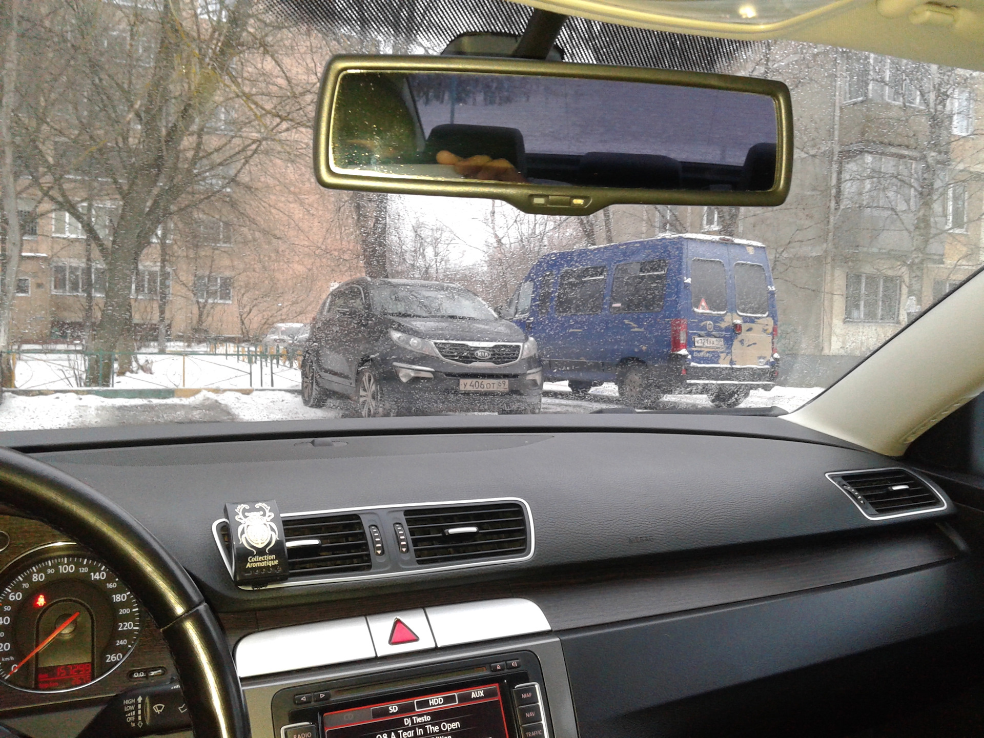

Установка датчика дождя/света и салонного зеркала с автозатемнением на VW Passat B6.
Однажды, в начале весны, я проснулся утром и как обычно, позавтракав, пошел к машине. На машине лежит легкий снежок, сел в машину, смахнул щетками снег и увидел разбитое лобовое стекло с характерным следом от мяча. Решил подождать до тепла и поменять лобовое стекло. Наступили теплые деньки, и я поехал на установку стекла, мой выбор пал на стекло фирмы Pilkington. Приехав в установочный центр оказалось, что стекла под обычное салонное зеркало нет, есть только под датчик дождя и, соответственно, зеркало с автозатемнением…решил поставить, тем более давно хотел установить датчик дождя и зеркало с автозатемнением.
Почитав иформацию в инете на дружественном сайте из поднебесной, наткнулся на установочный комплект для VW Jetta, Tiguan, Golf . В комплекте идет: проводка, датчик дождя, зеркало с автозатемнением, центральный переключатель света с режимом auto (хром), кожух зеркала, кабельканал и заглушка в потолок… отличается он от пассатовского только цветом проводов и кожухом зеркала.
Я решил оставить кожух как есть и еще пришлось немного переделать заглушку в потолке, чтобы можно было вставить в нее кабельканал.

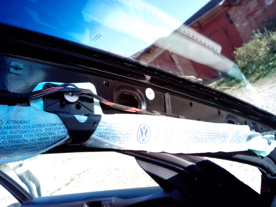

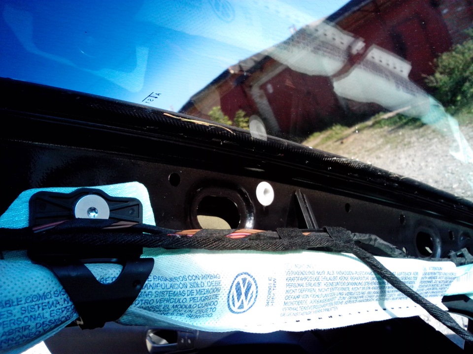

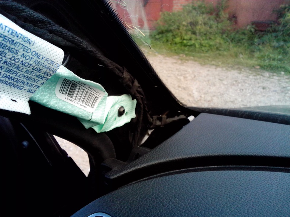

1. Снимаем потолочный плафон и откручиваем солнечные козырьки.
2. Снимаем левую накладку стойки, оттягиваем немного вниз обшивку потолка и снимаем заглушку потолка.
3. Берем имеющийся кабельканал и укорачиваем его на 2,5см., а затем в заглушке потолка делаем отверстие под него.
4. Собираем. Провода протягиваем под обшивкой потолка и по правой стойке.

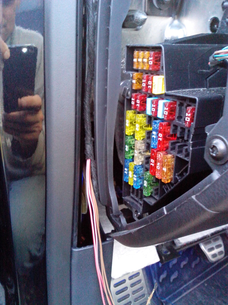

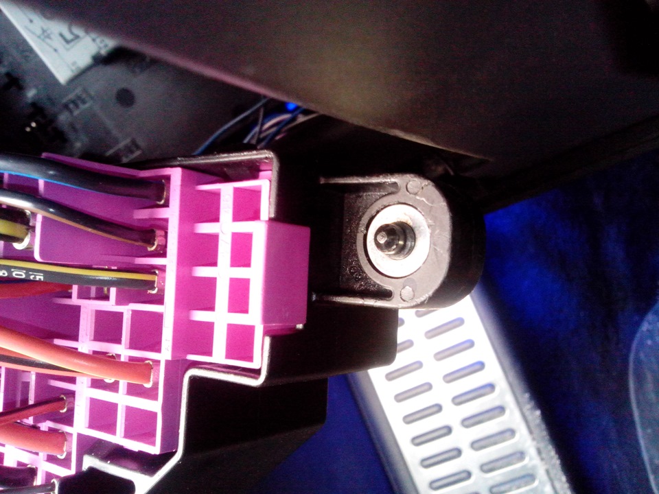

Схема подключения зеркала с автозатемнением:
У зеркала 6-ти пиновый разъём.
1 пин — "+" предохранитель №8 (10А) в левом блоке предохранителей.
Тянем в сторону красный язычек, вставляем в пустое место пин и защелкиваем обратно язычек.
2 пин — " –" коричневый провод. (точка заземления у ручки открывания капота)
3 пин — блок бортовой сети J519, разъем В пин1 (отсюда же идёт провод на фонарь заднего хода, прочитав мануал о работе зеркала с автозатемнением становится логичным данное подключение).
4 пин — для бок.зеркал с автозатемнением.
5 пин — для бок.зеркал с автозатемнением.
6 пин — в разъём плафона 6 пин (он пустой).
Схема подключения датчика дождя/света:
У датчика 3-х пиновый разъём.
1 пин – " +" предохранитель №17(10А) в левом блоке предохранителей. (там уже есть провод, можно купить пустой пин и обжать сразу два провода… а можно просто надрезать изоляцию и припаять)
2 пин — "-" коричневый провод .(точка заземления у ручки открывания капота)
3 пин – блок бортовой сети J519, разъем F пин 3 (Lin шина) .

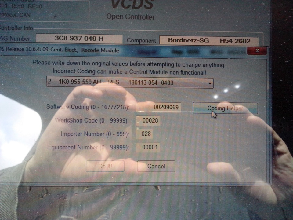

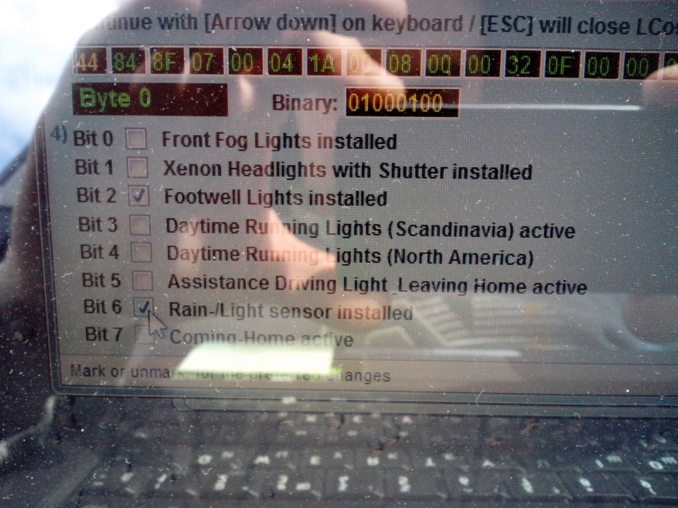

Кодирование.
Открываем 09 блок длинное кодирование байт 00 бит 6 ставим галочку датчик дождя/освещенности установлен (Rain-/Light Sensor installed ).

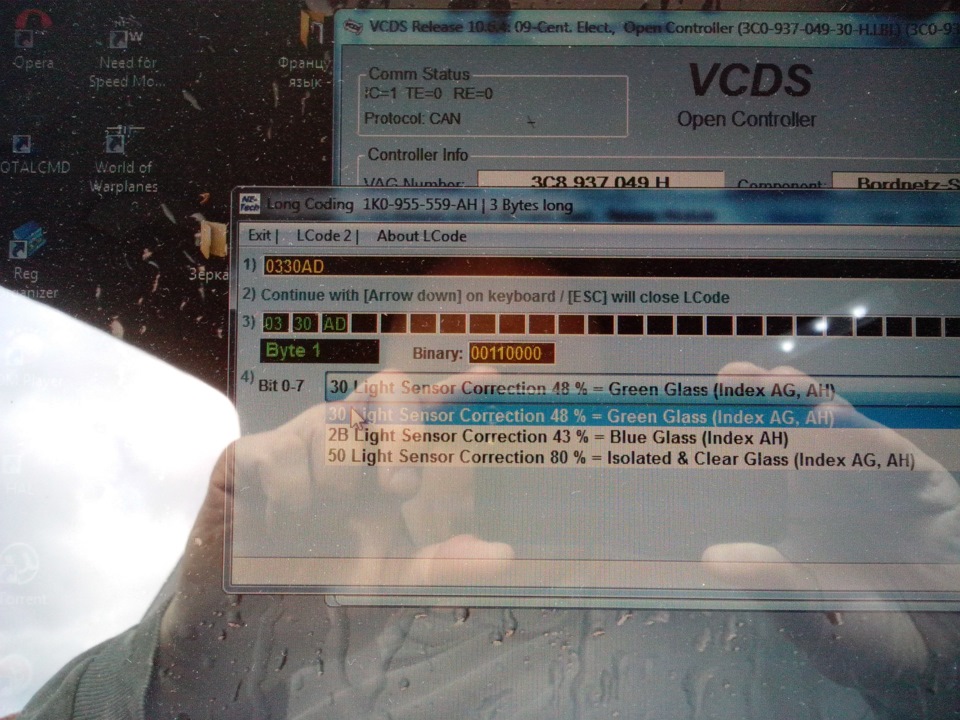

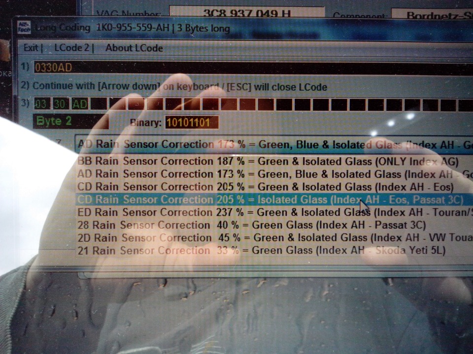

Теперь нужно настроить чувствительность датчика дождя/света.

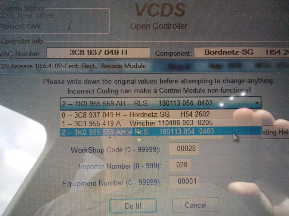

Заходим в 09 блок и в выбираемых блоках заходим в датчик 1K0 955 559AH, далее длинное кодирование, байт 1 Light Sensor correction, выбираем чувствительность 48%.
Далее байт 2 — Rain Sensor correction, выбираем чувствительность 173%.
Выходим из блока и сохраняем настройки.

Добрый день. Пользуюсь вашим отчетом для подключения зеркала, Подскажите, зеркало надо подключить к предохранителю №8, у меня там пустое гнездо, значит надо снять весь блок предохранителей и с обратной стороны будет красный язычок? спасибо.
Да

А можешь подсказать, я все сделал и подключился как описано, и закодировал так же, датчик дождя работает исправно, а вот свет постоянно включается в режиме авто, уже и фонарем светил на датчик, а свет не гаснет, ошибок тоже нет
датчик света тоже кодировал?
Да, все сделал как у тебя, хотя сегодня выехал с гараже все заработало, а когда светил фонарем, то не работал

Смотрится нормально ! есть повод поставить обшивку от R-line…))
Спасибо!Пугает черный цвет зеркала.
