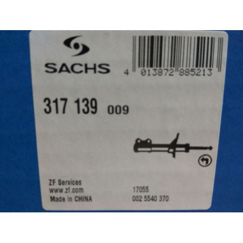

Просматривал каталог ZF и наткнулся на интересный момент, что 105790 снят с производства (webcat.zf.com/index.asp?l…ntry=&spr=1&artnr=105+790) и заменен на 317428 (webcat.zf.com/index.asp?l…ntry=&spr=1&artnr=317+428).
Казалось бы все ок, но если в описании 105790 по немецки написано что он масляный, то у нового — что газовый. Да и ценник на старый 1400 руб, а на новый 1000. Уходят в Китай видимо…
Актуальная запись по амо у меня тут www.drive2.ru/l/8637037/
А так, они турецкие, китайских пока не видел
Ну я еще покопался и к сожалению узнал, что новые коды с 317… — это Китай.
Например задние стойки на Лачетти раньше были с номерам 313468, сейчас заменены на 317139, сделаны в Китае
Грустно.
Но в любом случае лучше бразильские каябы взять.
