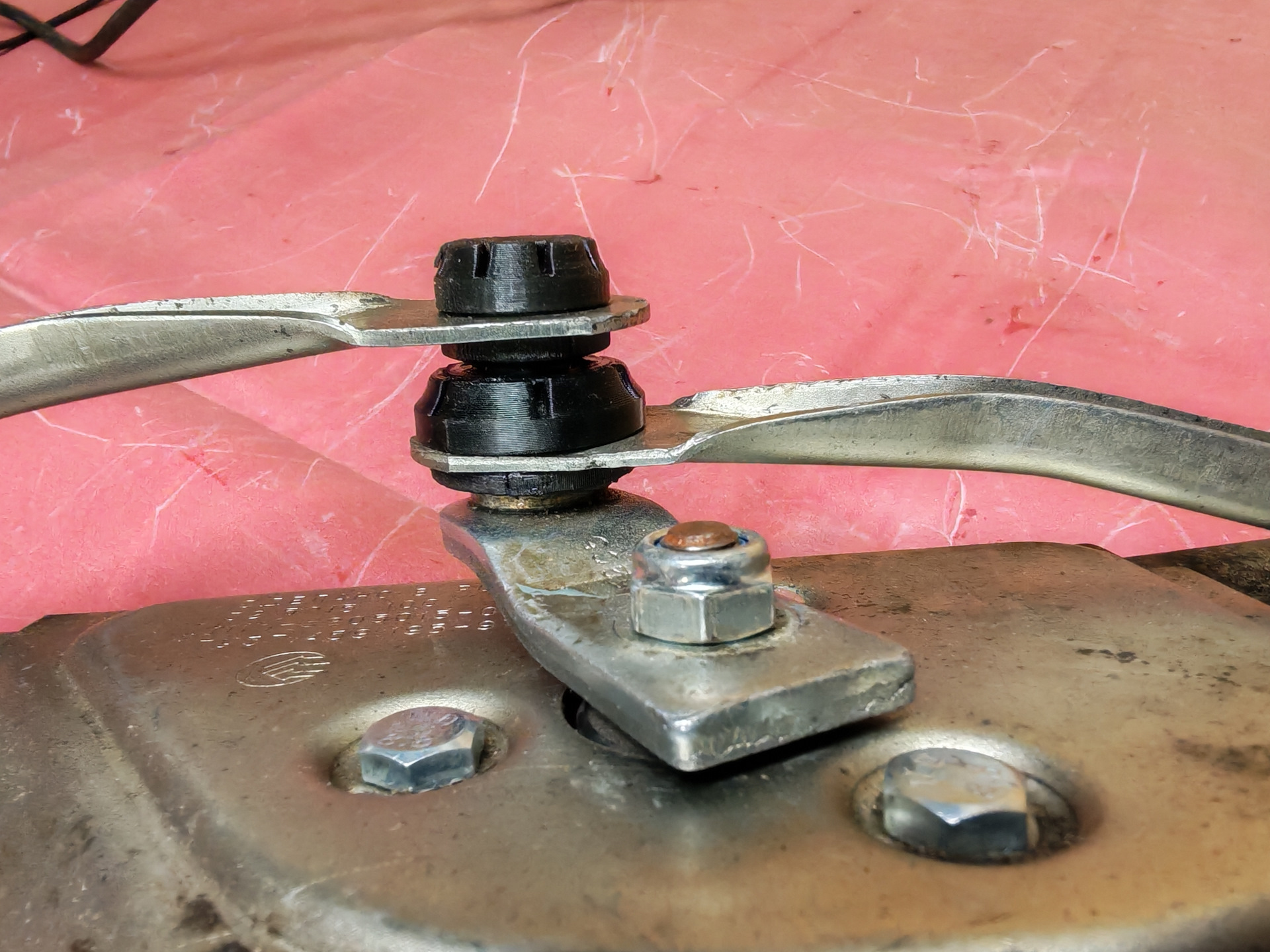

1. Сначала откручиваем дворники вместе с поводками, для этого снимем пластиковую заглушку, откручиваем 2 гайки на 13 и снимаем поводки с щетками.
2. Затем снимаем декоротивную пластиковую накладку с помощью насадки TORX T20, некоторые винты находятся под заглушками, кто менял салонный фильтр знает как это делать, дворники для удобства можно поднять, главное не включать дворники при открытом капоте!
3. Далее ключом на 10 откручиваем гайку справа и 2 болта слева крепления трапеции к кузову.
4. Отключаем провод от аккумулятора, отсоединяем разъем и трапецию в сборе с мотором можно снимать.
5. Ставим новую трапецию, собираем все в обратном порядке, надеваем поводки с дворниками, при необходимости регулируем.

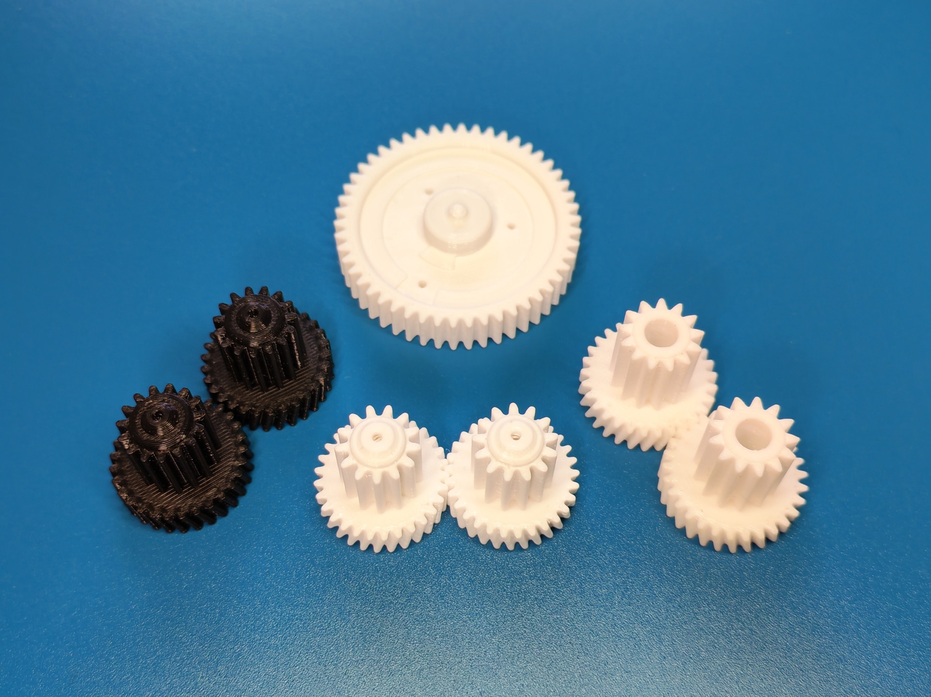

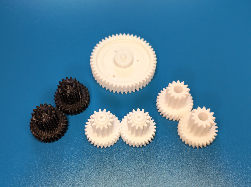

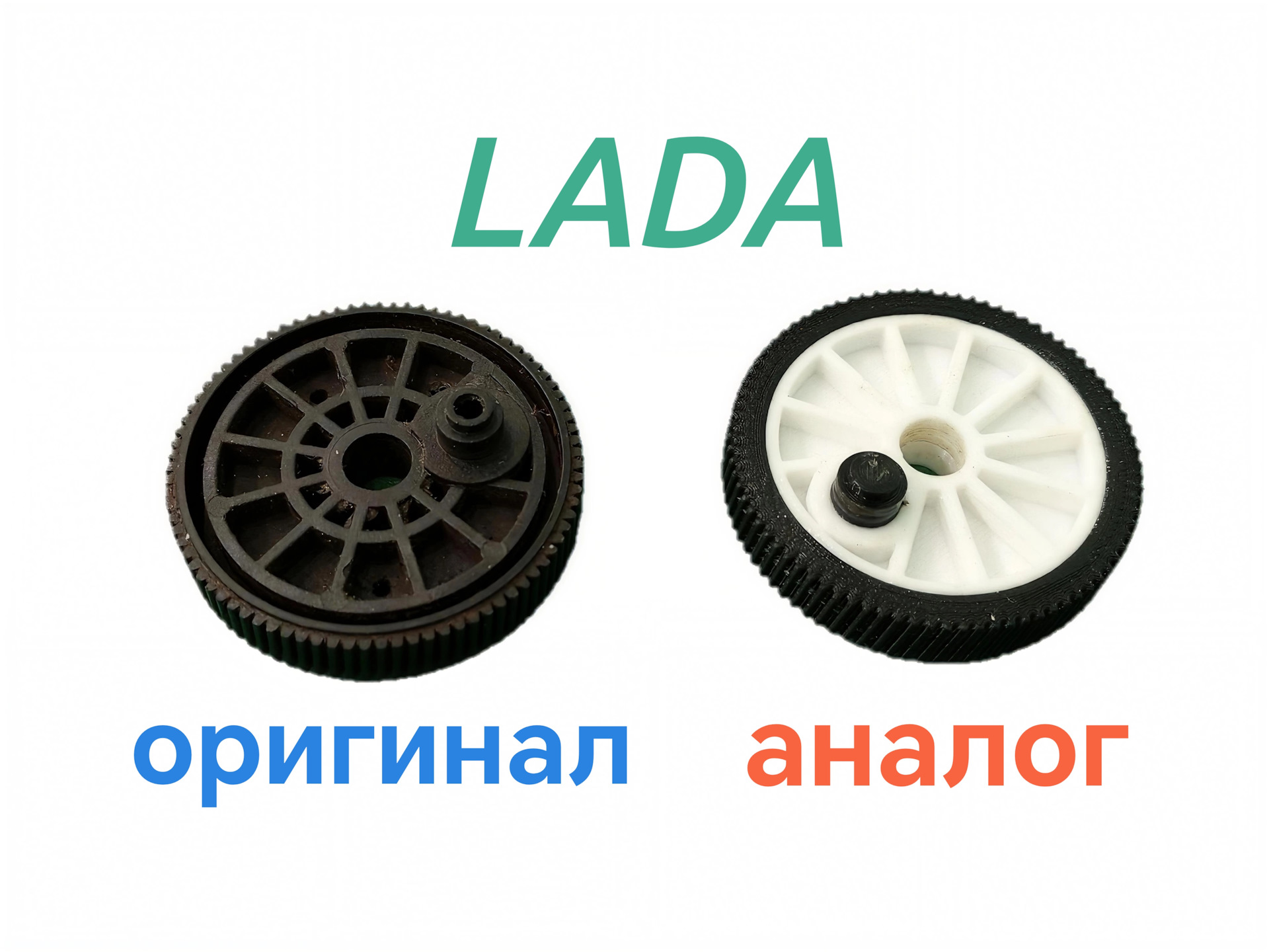

шестерёнки 2 маленькие в мотор-редукторе стерлись, вот и дергается. В сборе 1700 р в московии
куда дел моторчик старый?шестеренки не остались?
Моторчик старый валяется где то в гараже, планирую его как будет время разобрать и реанимировать
если найдёшь где маленькие шестерни продают…отпишись пожалуйста…это дефицит
а то в сборе мотор 1800 в московии стоит
sts856
)))) это дефицит страшный. Есть рабочий моторчик и целая большая шестерня, маленькие стерлись)))

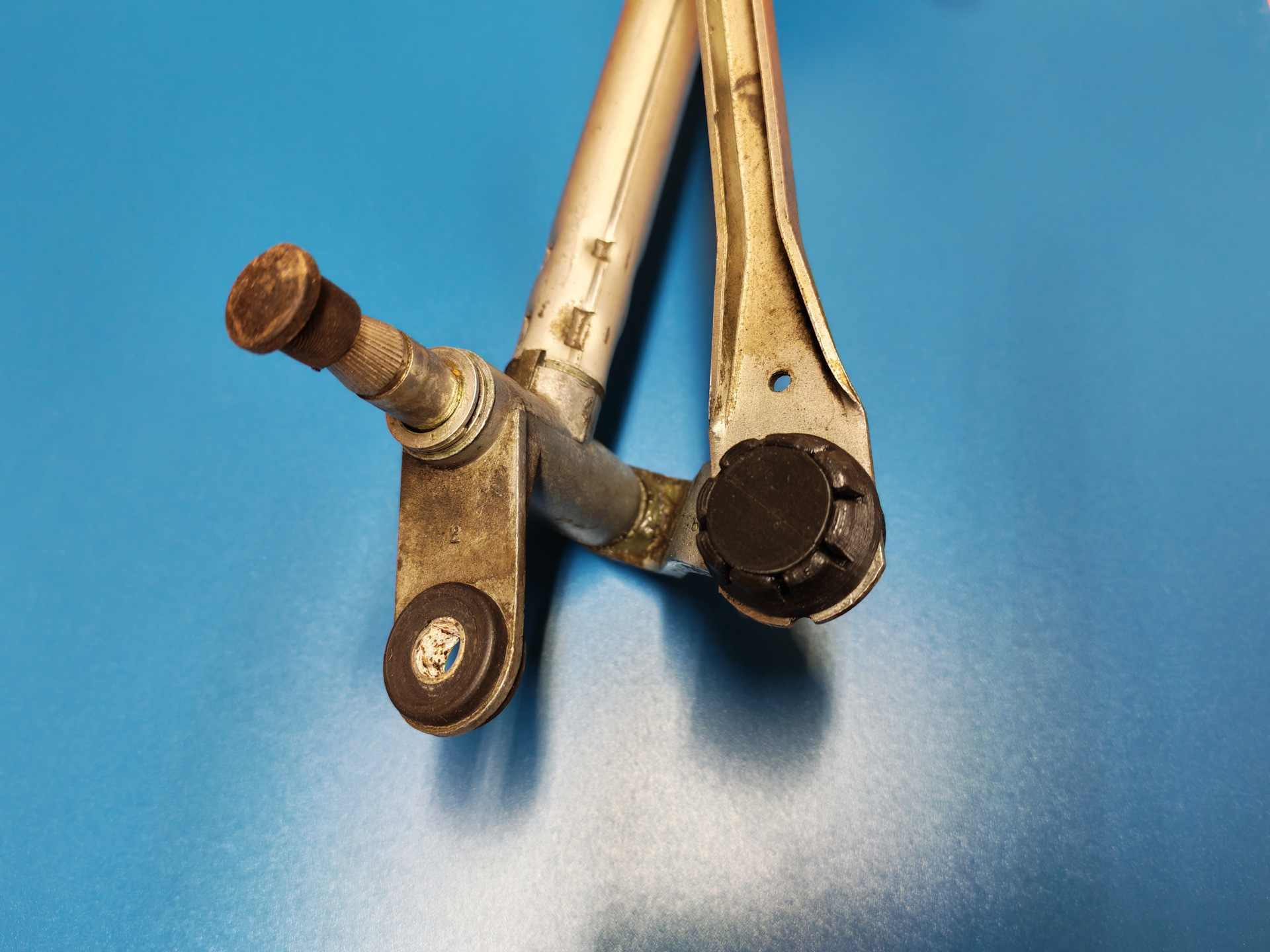

Пподобную проблему решил не заменой, а просто подогнул на 2мм центральный кривошип!
Можно поподробней?)На днях полезу в моторчик, а то щетки о стойку двери задевают)
снимаешь трапецию, откручиваешь центральный кривошип, замеряешь его длину, потом в тисках уменьшил его длину на 2мм. Выставляешь его в том же положении как и был.
я когда делал-сначало подогнул на 3-4мм. так щетки не доставали до краев на 6-7см с обоих сторон.пришлось еще раз снимать и уже молотком выпрямлять его…
спс))
rooslan96
Тоже вариант, интересно со временем не начнет прогрессировать болезнь?
