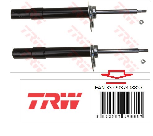

Значит сейчас катаю на bmw e39, но пока не создал для нее журнал. Фотаг нет. Пока публикую здесь. На бумер форуме и прочих давно думают кто же их делает. Я то их купил себе уже, цена очень сладкая была. а позже почитав отзывов о том что не долго ходят, о том что возможно делают их на тайване стал искать их производителя. т.к сам трв мартеры не делает, а только упаковывает. Значит что мы имеем и от чего я буду отталкиваться. Это штрих-код на упаковке. Кстати на многих упаковках производитель не указывает страну производства (для примера MOOG, вот сегодня проверил плавающий сайлентблок в заднюю цапфу она оказалась Немецкой:D) ее можно посмотреть забив штрих с упаковки на сайте decode.org.ua/bar либо сверив по таблице первые 2-3 цифры на сайте how.sergi.ru/faq/shtrih-kod.html. Согласно коду на упаковке TRW для bmw e39 они изготовлены во Франции. Уже не плохо!) Теперь осталось найти производителя по его коду из штрих кода( цифры 2937)…поиски в инете ничего не дали. Тогда я пошел другим путем, начал искать крупные компании которые занимаются изготовлением мартеров во Франции. Были найдены Gabriel(которая также делает мартеры для E39) и некая RECORD FRANCE в каталоге которой мартеров на е39 не обнаружено. Развязка. Осталось узнать номер производителя который присвоен Gabriel, открываем сайт типа smartec пробиваем номер трв, он дает нам в заменах габриель который имеет в штрих коде нужные нам совпадения( см.картинку) все что после красной линии производитель сочиняет сам, последняя цифра — это контрольная сумма она нам не нужна. Вывод: Страна и код изготовителя совпадают, следовательно амортизаторы для TRW производит фирма Gabriel. End.

TRW владеет брендом и производственными мощностями Gabriel с 2011 года. Так что ничего удивительного. Но производство, купленное у ArvinMeritor (предыдущий владелец Gabriel), находилось в Бонневале (Франция). Почему Китай — непонятно…
Больше половины амортизаторов для TRW изготавливается в Китае. В инвойсах указано CN.
И это печально т.к. на самих стойках написано Made in France.
Внесу свои 5 копеек по поводу TRW и других марок. Судя по отзывам, стучат ВСЕ стойки. Купил пару амортов на зад, этой фирмы. При выезде из гаража начался стук, какого не было на старых, как оказалось позже очень рабочих. Два раза снимал для инспекции, дефектов никаких не обнаружил! Начал напрягать мозг, и вот до меня дошло…

Gabriel заказывает аморты в Китае
возможно. сейчас кто там только не заказывает.
Мои бьются с разницей в одну цифру, наверное соседний гараж)))332 2938 195038
На Mitsubishi (Мицубиси) l200 2.5di-d 05->(MR992321 / 4062A031) амортизатор передний TRW JGS1060T 3322938280338. GABRIEL G151012 3322938280079. Что полностью подтверждает сказанное выше. Как будет ходить посмотрим.

Сегодня купил эти амортизаторы. Коды показали тоже самое. Вот про Gabriel End ни чего не нашел в интернете. Хотел купить сакс, но уговорили на трв.

вот тут видео, где продукт-менеджер говорит, что trw поставляет амортизаторы компании gabriel, и в коробке сразу 2 амортизатора. так что со сравнением кодов лишнее — но познавательно ))

ага так вот на бимер форуме подсказали. TRW купила в 2011 году европейскую корпорацию ArvinMeritor, в состав которой входит в том числе и Gabriel.
