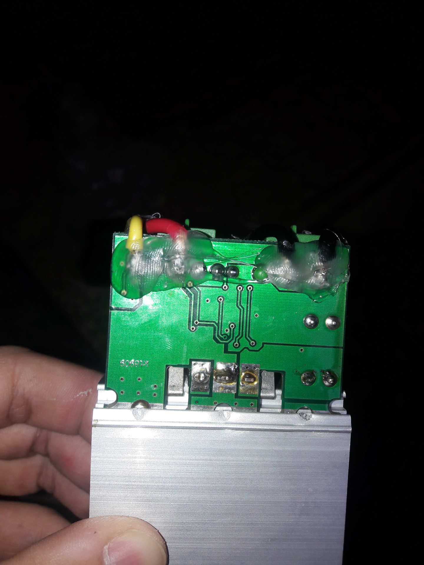

Начал как обычно с мотора — на прямую работает, контакты смазал(окислились мало-ли) — не помогло
Купил новый резистор — подключил не снимая — не работает, начал шарудить проводку — стал иногда заводится.

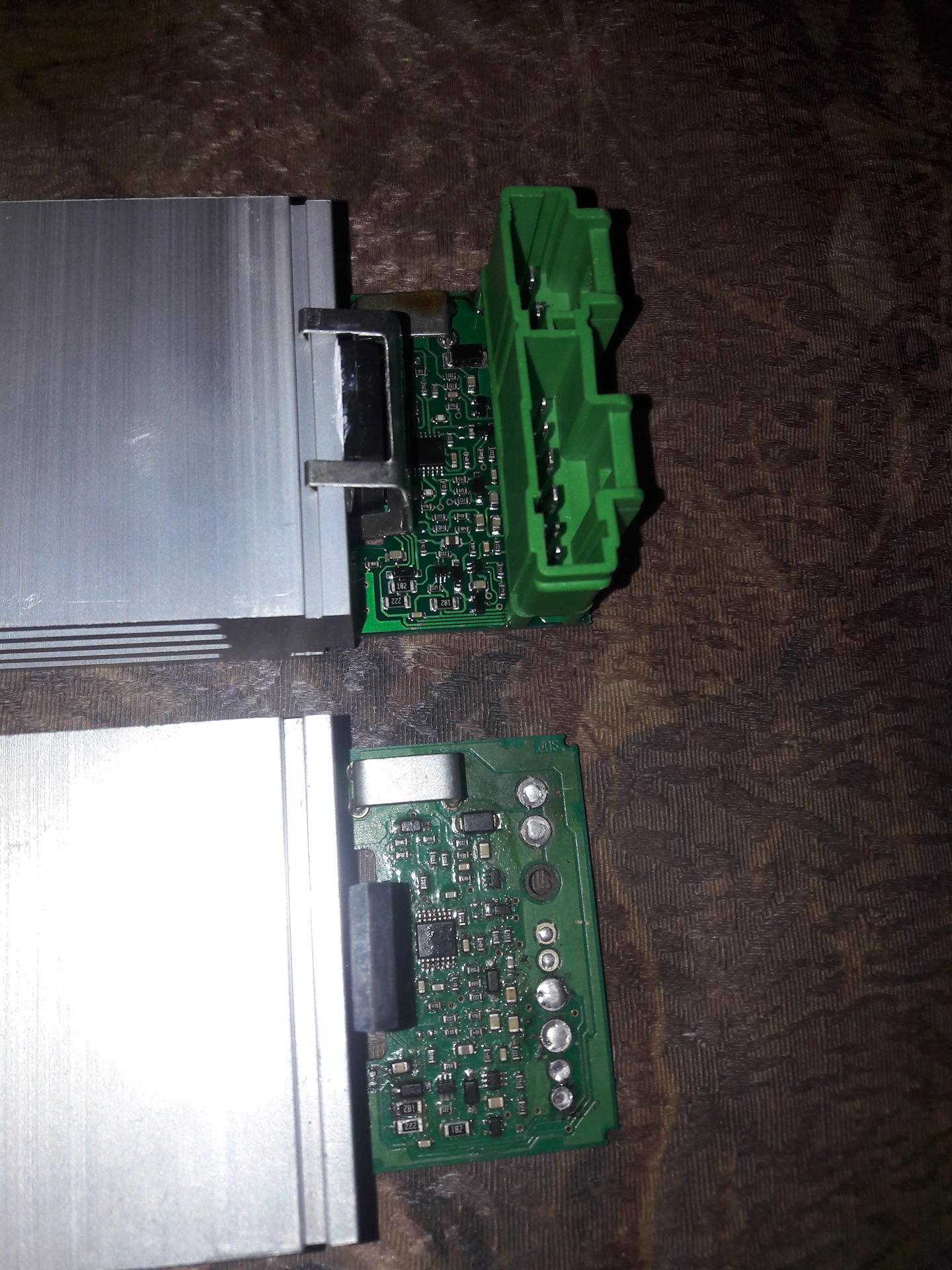

В итоге нашел что в большой фишке плохой контакт с штырями на резисторе — надо разбирать фишку, и поджимать — буду делать завтра.
Подключился к старому резистору и о чудо — он тоже работает.
Так, что есть 2 рабочих блока резистора печки. Готов продать по ненадобности за одну деревянную тысячу каждый. Один даже в коробке с чеком и по-моему пакетом Nissan :)
Помогите, кто сталкивался.
Резистор печки у меня уже горел — менял, есть в БЖ, вчера заменил по той же схеме, поработал минуту и опять тишина — спустя ночь, завелся — заработал.
У кого есть фактические комментарии — может мотор умирает? А Может контакты где плохие? Может кто сталкивался. Помогайте Тиидоводы братья)
В первый раз все провода прозвонили, замерили напругу и всё такое — всё в норме.
Истинная проблема может крыться тупо в фишке резистора, подергайте, поотсоединяйте — мне помогло. Вот тут описано про фишку.
Запись от 2017 года: фишка полностью оплавилась и в последствии даже загорелась проводка. Было принято решение наростить провода, а вризистор припаять, соеденить через ваговские соединители.
2018 год — забыл о проблемах с печкой)

1) Несколько раз перепаивали транзистор в резисторе, транзистор мне обошелся в 130 рублей, после того как плата прищла в негодность, пришлось купить новую
2) На Aliexpress вбиваем в поиск nissan resistor или resistor 27150ED000, и можем купить за тысячу рублей резистор вместе с проводами!, у меня клемы погорели на проводах. Если покупать резистор без проводов то цена вопроса примерно 10 долларов
3) Если не устраивает перепайка и китайский резистор, то можете найти оригинальный
4)У меня однажды опять сломался резистор, и так получилось, что он сам себя закоротил, печка климат контроль не работал, но я случайно обнаружил, что если прислонить металлический радиатор блока, к металлической части машины, то печка начинает работать на максималках.Я прикрутил изолентой блок к металлической детали конструкции машины, и проездил так в тепле в лютые сибирские морозы, пока не дождался нового резистора. Делать так не советую, так как на все элементы сразу подается максимальное напряжение в 14 вольт, и что то еще может погореть.
последнее предложение- глупое предположение.
Закорачивая радиатор к массе автомобиля- вы всего лишь напрямую подключаете минус мотора ветилятора к массе.
через алюминиевый радиатор ток просто стекает на массу, и ничего там никуда " на все элементы сразу максимальное напряжение в 14 вольт" не подается.
Ну а все, что подается, через штатный разьем — подается в расчетном режиме.
Поэтому ничего страшного не произойдет.

а где фото зап. части из этой коробки ? походу тоже, надо заказывать такую (((…
Фото ниже, с зелеными входами)

Самой платы нету, только полевой транзистор, тот что черный маленький) он есть в свободной продаже в Мск, останется только снять старый и запаять транзистор)

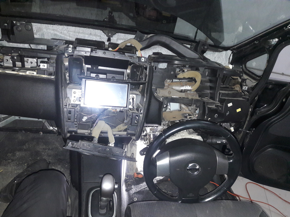

Привет из 2019 го. Ты хотел сказать реостат? Ведь блок на панели с дисплеем не причем? Тиида 2007 вентилятор не крутится
Привет. Блок управления климатом(окошко и кнопки) не причем. Дело в блоке управлением напряжения моторчика, (резистор). Тестируется очень просто :) Проблему решили?
Жесть. Заказал на али реостат, ждал месяц, проработал 2 часа. Вентилятор начал гудеть на четвертой скорости. Хочу заменить вентилятор, так как он причина всех бед. Но вот как до него добраться все никак не могу найти ответ. Т.е как снять торпеду полностью так и не нашел нормальную инструкцию. В ютьюбе один треш. У меня проворулька, на леворуких все легче. Теперь мне снова нужно заказать реостат и плюс новый вентилятор. Помоги найти инфу про снятие торпеды на праворульке. Говорят на прулях без снятия торпеды к вентику не добраться никак. В сервисах просят космические деньги.
Привет, про разбор панели не знаю даже где искать инфу, но у тебя нужно снять педальный узел, и просто вынуть мотор, можешь сделать фото под педальным узлом, в сторону мотора, пару тройку, посмотрим, что можно сделать.
Все таки разобрлаи верхнюю часть панели, еще и руль пришлось прислонить к полу. Разобрали вентилятор там где стартер и генератор ремонтируют. Сказали что пыль (скорее всего графитовая) небольшая, щетки в норме. И смазки вообще не было. Почистил, смазал и собрал, проверил на акб звук уже не такой громкий. Теперь на сервисе делают реостат
Реостат обычно рабочий, может срабатывать защита от перегрева, лучше всего со своего родного припаять резистор, и сделать распайкой провода и подсоединить разъемы через Ваги
Я так и сделал с новым реостатом. После того как и новый перестал крутить вентилятор я преставил резистор от старого блока. Вентилятор крутился при зажигании и транзистор от перегрева втыкался в пол машины
