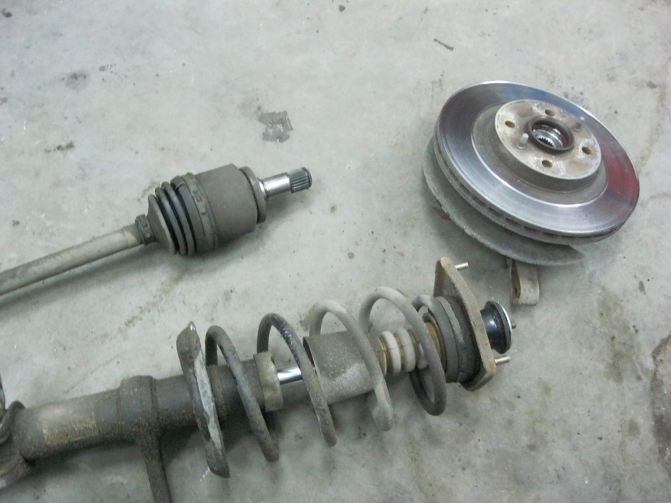

и так начнем, на Диагностике было дано заключение о том что требуется заменить:
1) Стойку амортизатора переднюю правую (совсем вытекло вся.) так что менять пришлось и правую и левую) парой
2) Рулевые наконечники
3) Ступичный подшипник передний левый и задний левый гудят, требуется поменять
4) Сальник Кулисы усиленный
5) Стойки стабилизатора
6) Пыльники нарушение и пыльники внутренние (комплект)
и поэтому был куплен вот этот комплект

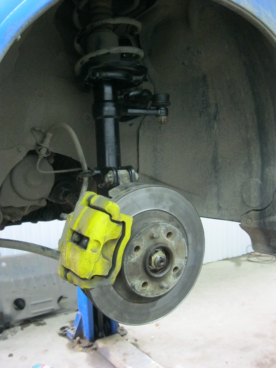

с 10-до 14 над моей машиной колдовал мастер) "ругал" с улыбкой наш автопром)))
пару фоток в сервисе)

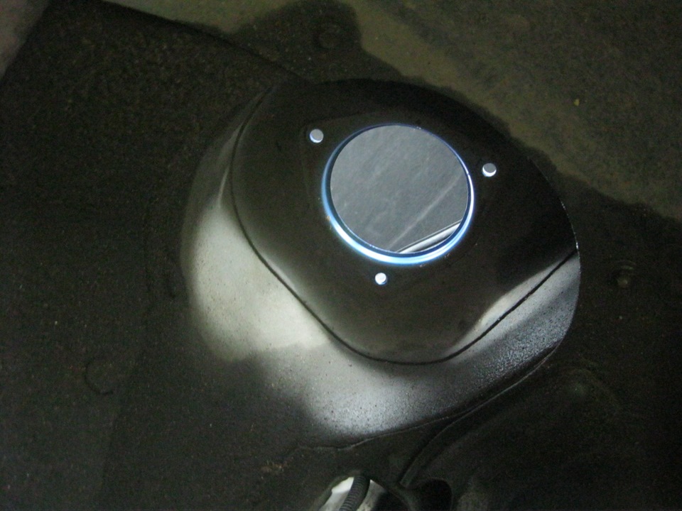

и так осмотрели "Чашку"
без последствий для меня
скинули стойки и т.п.
еще детали:-)

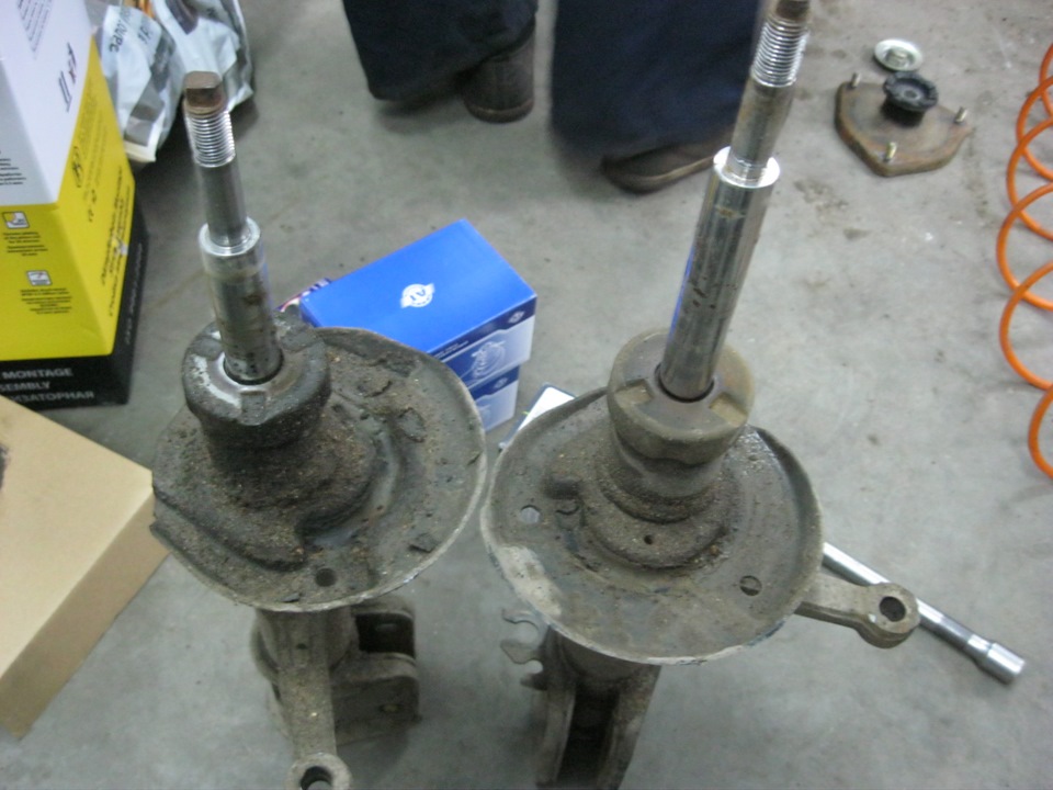

а вот и Стойка амортизатора передняя гидравлическая правая не разборная Hofer в сборе)
а вот и левая уже на месте)

Дополнение по Теме Стоек!
6 марта 2016 года на пробеге 121 тыс км. было диагностировано запотевание правой стойки.
итог за 2,5 года и пробег 85 000 км стойка законопачивает свой путь)
результатом доволен. эксплуатировалась жестко.

Если долго ездить собираешься усилители стаканов поставить бы желательно
уже купил) жду тепла бокса и времени)

Из опыта — после 190-210 тыщ пробега стаканы начинаю по тихой лопаца
Заказывал специально в передние чашки пластины из двойки вроде. На стойку одевал и ставил на место. Единственно шпильки длинные нужны шоб стойку к стакану прикручивать
Знаю про них) но у меня все норм… хотя эту доработку не забываю…
