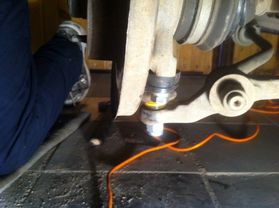

пришло время ставить проставочки под шаровую, они на родные шаровые не вставали, поэтому взял шаровые трек, болты подлиннее и погнал в гараж к корешу, тринарь уже прописался в гараже его наверн) практически без проблем воткнули шаровые и проставки всё собрали, выезжаю из гаража небольшой скрип, выехал начал по гаражам катать проверять, стук и скрежет непонятный и опять с правой стороны…думали думали, загнали в гараж скидываем колесо, а таааааам…гайка шаровой и сам палец упираются в диск при поворотах и кочках, образовалась не слабая такая канавка…времени не было что то придумывать не долго думая друган взял болгарку и ач ач) проблему решили) изредка трёт, скрип практически пропал, опору двигателя поменяю и тишина будет…как то так.эпопея с занижением продолжается.
