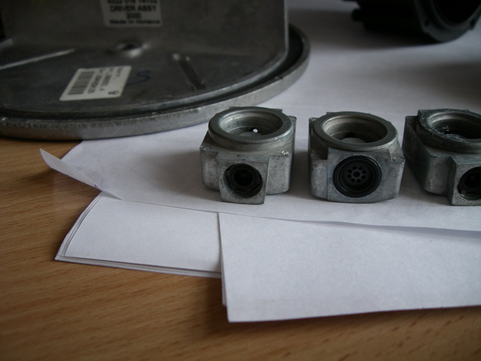

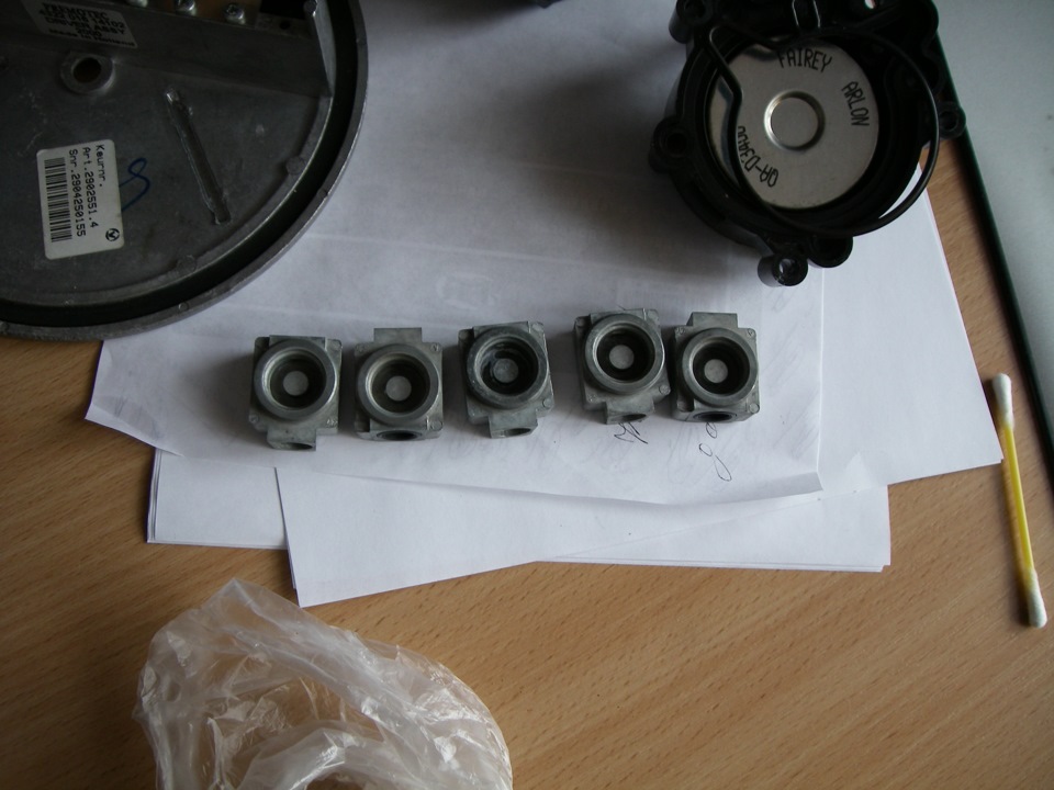

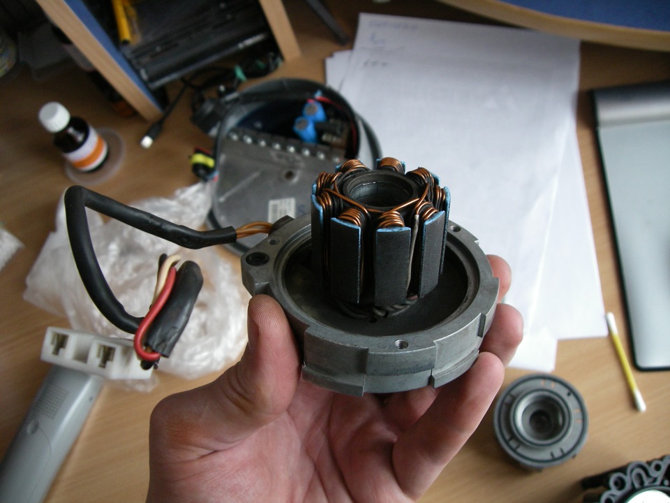

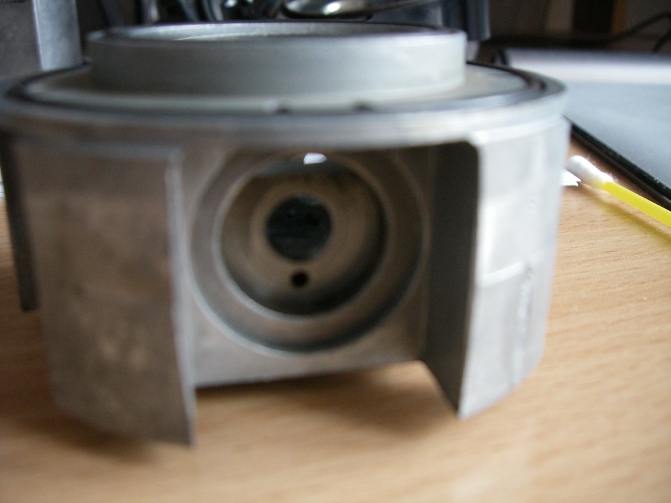

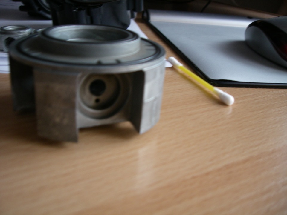

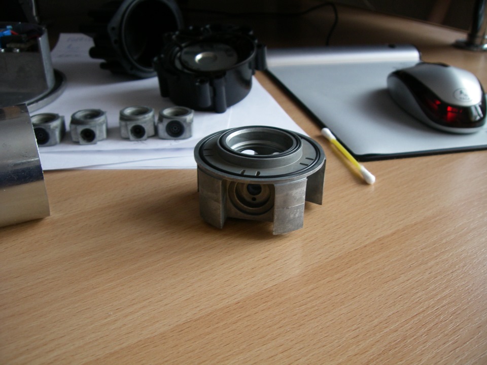

Цель: ездить на газу, т.е. дешево ( по крайней мере дешевле, чем на бензине);
Исходные данные: 1. Насос Vialle более нового образца;
Причины разборки: На газу стала дергаться машина – не всегда – иногда, т.е. периодами;

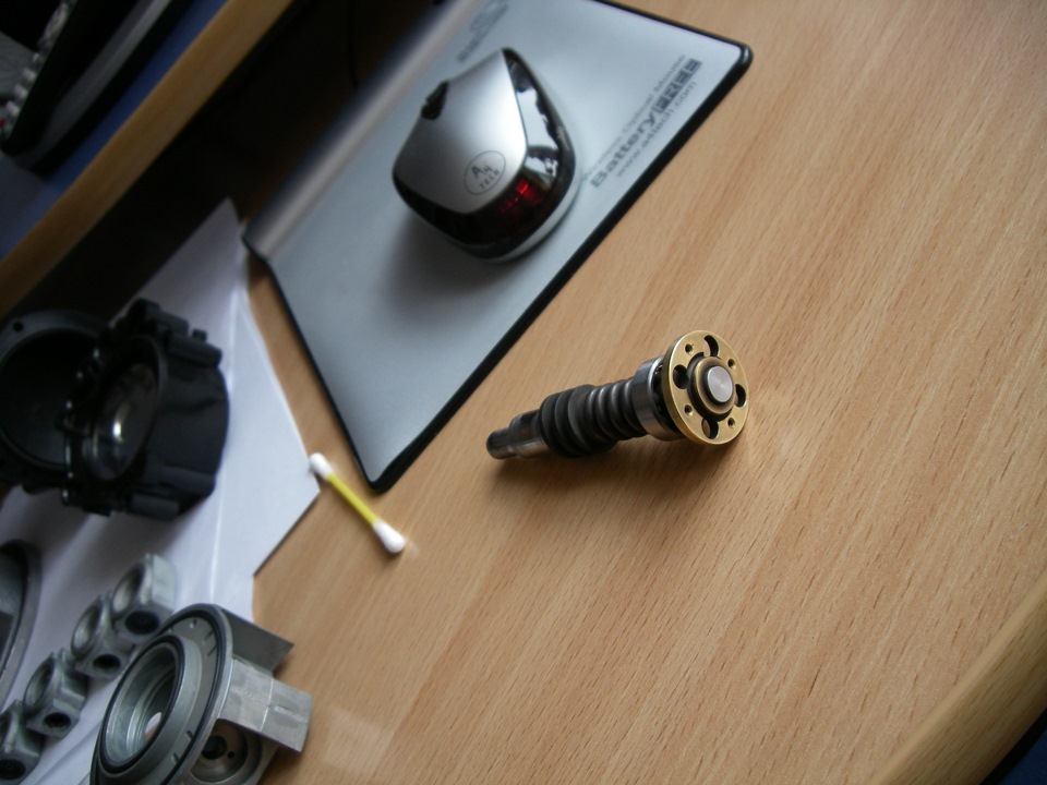

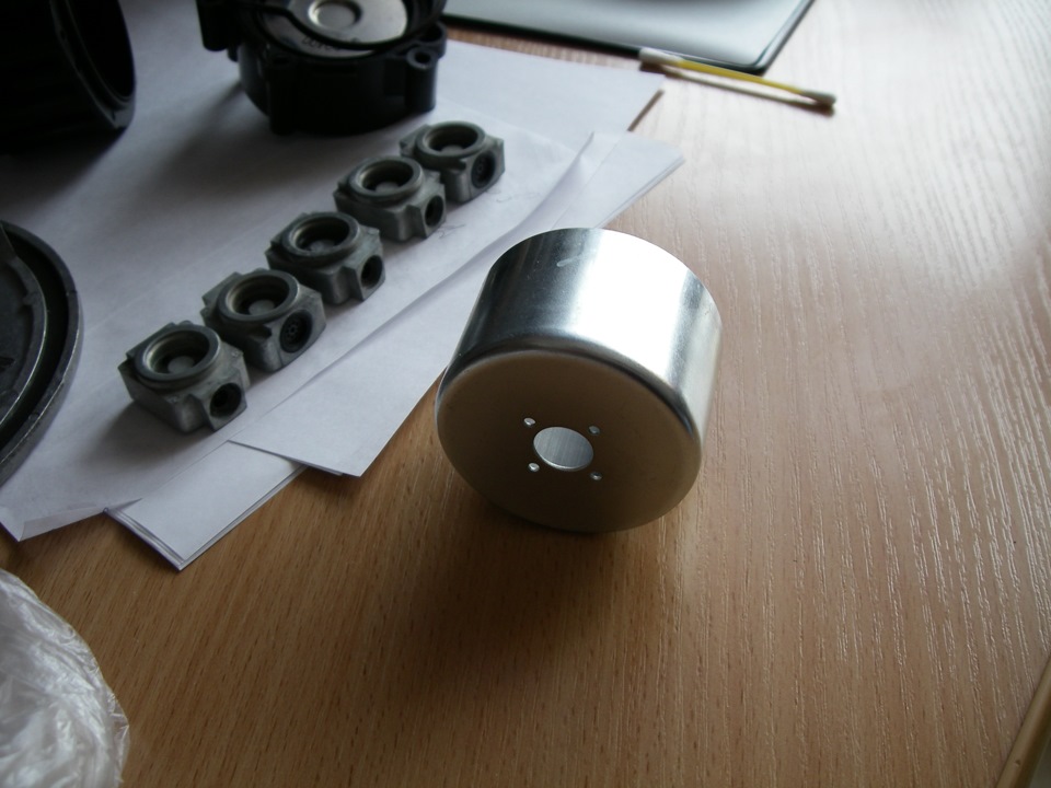

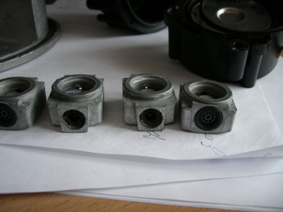

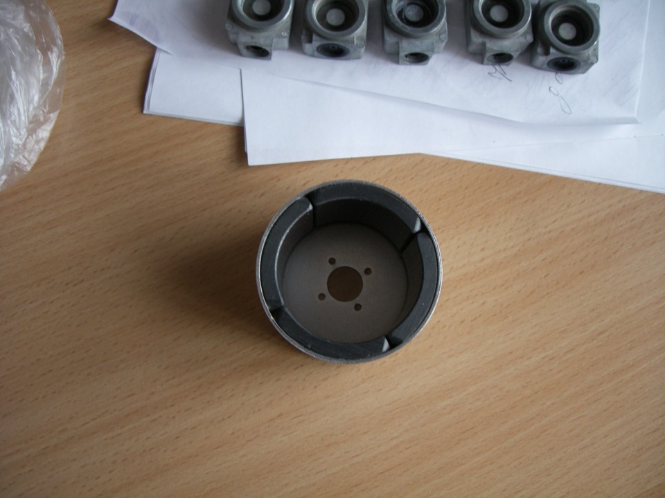

Предположения:1. Недостаток смазки – вследствие чего подклинивает ротор; 2. Разбиты подшипники — вследствие чего подклинивает ротор; 3.Забиты всасывающие клапана – из-за мусора и грязи.

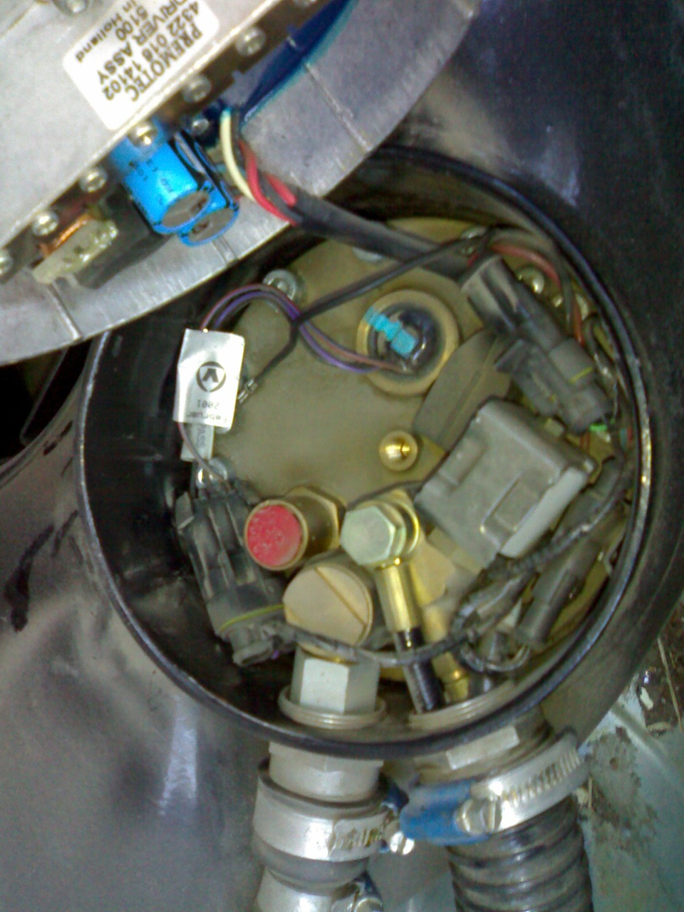

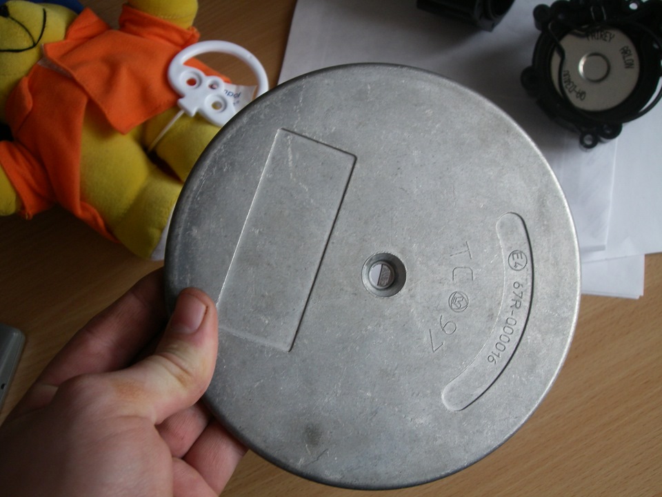

Насос, как Вы, наверное, уже знаете, находится в газовом баллоне. Давление в баллоне небольшое, порядка 16 кг/см2, но этого достаточно, чтобы получить травму, если разболтить лючок, не дренировав предварительно остатки газа. Итак, дренируем газ.
Выезжаем за город, в хорошо продуваемое безлюдное местечко. Я приехал домой к маме.
Подготавливаем все необходимое для проведения данной процедуры – а именно, набор инструментов, набор рожковых ключей, обычные тряпочные перчатки.
Я побоялся делать так – «Берём изолированный провод, цепляем один его конец на «+» аккумулятора, второй подаём на «+» первичного ЭМК на баллоне. Оба провода от клапана к его фишке чёрного цвета (и оба коротко звонятся на массу), но к питающей фишке провода идут двух цветов. «Минус» — чёрный, «+» — ещё каким-нибудь цветом, так что перепутать трудно. Закрепляем наш провод на плюсовой контакт ЭМК (он должен отчётливо щёлкнуть, а в магистрали зашипеть выходящий газ) и минут 40 отдыхаем. Дренировать газ лучше до полного прекращения шипения в газопроводе, а для подстраховки – разболтить штуцер обратки, расположенный на баллоне возле ЭМК. Этим же мы стравим остаточное давление из контура форсунок (если оно там было). Устанавливаем штуцер на место, затягиваем (но без фанатизма, чтобы не повредить прокладки)».

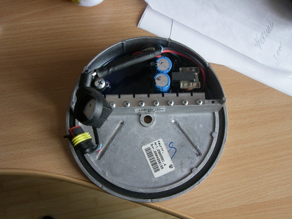

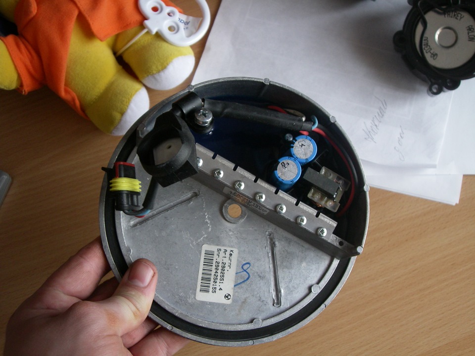

Я сделал так:Открутил центральный болт и снял плату управления насосом – предстала данная картина.

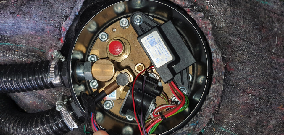

Затем от греха подальше откинул минус от аккумулятора – всякое может быть:
Затем снял все электрические провода и разъединил все соединения и фишки:

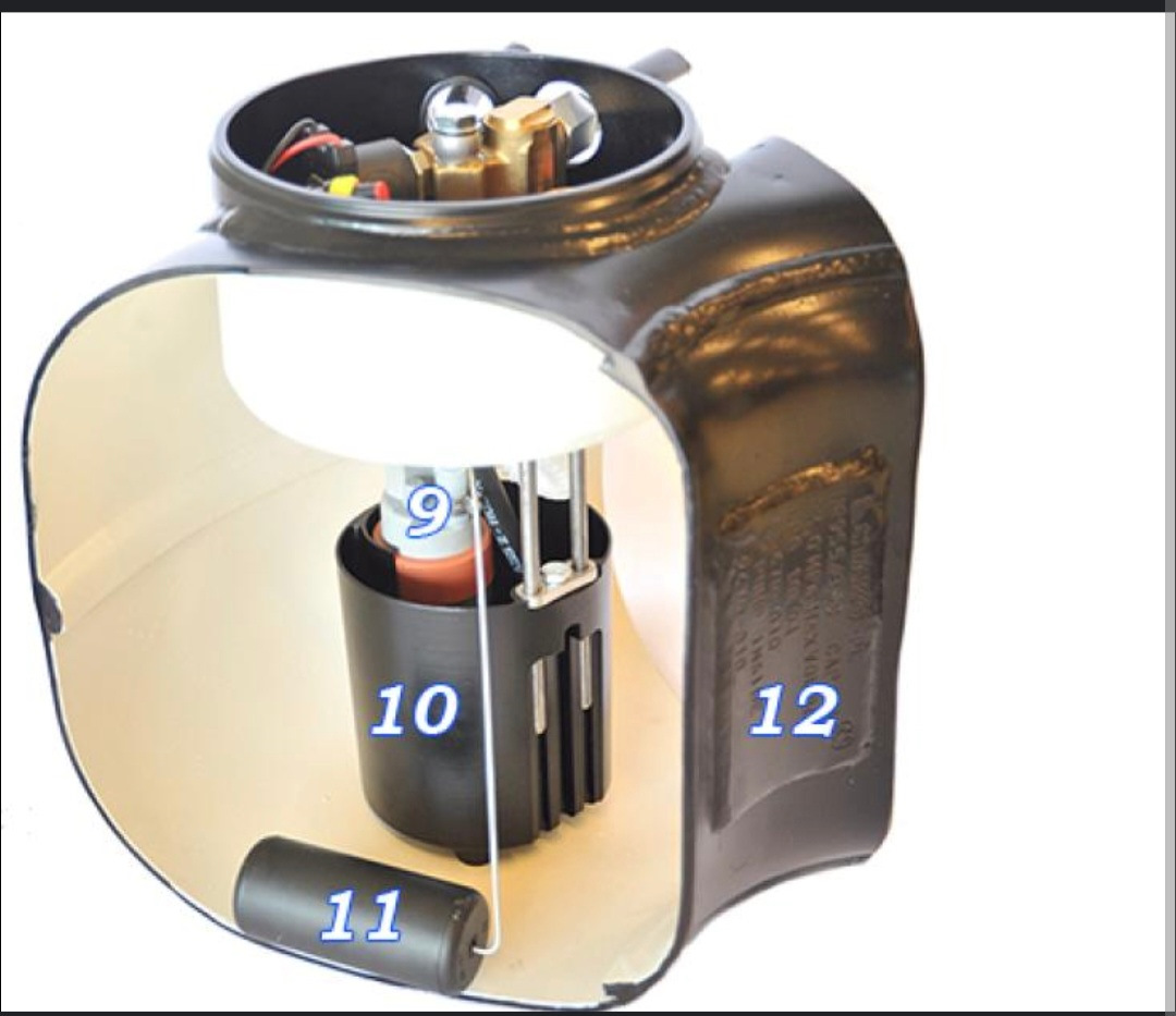

Вот так он выглядит внутри.в бортовом журнале и рубрикаторе полный отчет по такой системе, правда её нет в России. Ну все равно, может кому пригодится, кто живёт в Европе

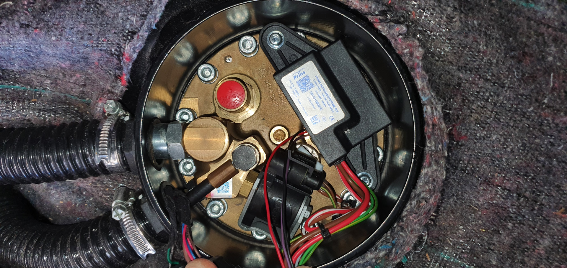

Я езжу на Kia Sorento XM 2.4 GDI G4KJ. ГБО 6 поколения стоит голландское : Prins Direct Lique Max 2.0, без редуктора, проблемы с аварийным отключением подачи газа.Менял бензиновый ТНВД с последующей нарезкой резьбы для подключения газа.Помогло но сейчас умирает газовый насос в баке, хочу его менять, но боюсь один туда лезть.
У меня отличается он от Vialle, тем, что на виале он литой со штоком и смазкой, а у меня обычный бошевский насос погружной. Инфы нету какие там уплотнительные кольца резиновые.спасает только гугл поиск по фотографиям похожим

Объясните, пожалуйста, поподробнее как именно вы стравляли газ из баллона ? Я так и не понял))
Заранее благодарен!
Тоже интересно

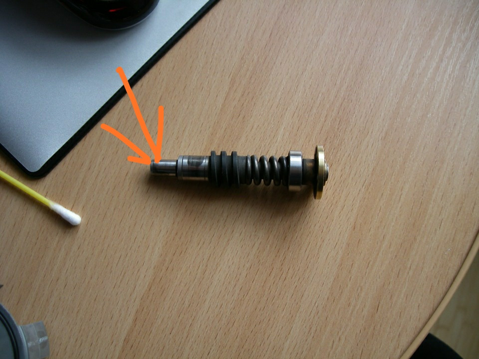

Держи:
средний размер 12*16*10
нижний NK 8/12 TN SKF
верхний был целый
