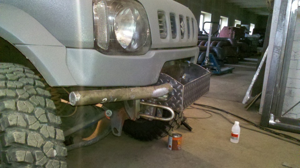

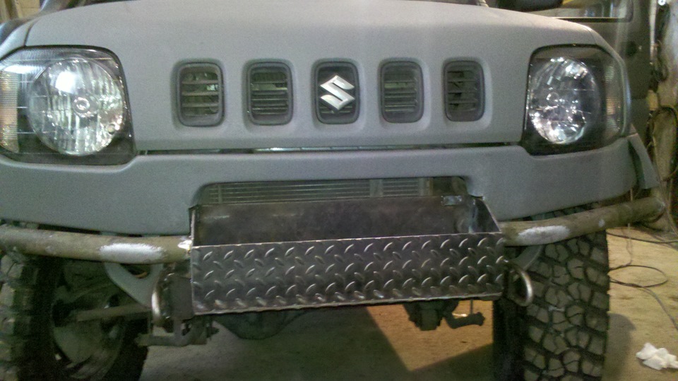

сево дни приехали в Истру часам к 12, я начал очищать от родной шумки пол, а сварщик занялся корзиной. в общем, по итогам мозгового штурма и выноса мозга мной сварщику, удалось задвинуть корзину глубже аж на сантиметра три и сделать её съёмной, но при условии, что вентилятор меняется на более тонкий или более мелкий, либо обрезается вся решётка и вентилятор будет молотить без защиты, что не очень хорошо. В общем, всё примерили, в итоге сделали следующее: корзина крепится двумя М12 вертикально к раме, тремя М12 к поперечине стаба (да-да, той самой, что была сварена в прошлых выпусках нашего дайджеста "дурная голова и золотые руки — это два разных человека"). я думаю, развести его на сделать-таки ушки из трёшки и прикрепить корзину ещё и двумя М10 поперёк рамы, тем более, что отверстия уже готовы: там будут крепиться маленькие декоративные трубки (которые, тем не менее, можно использовать как ступеньки).
порнографию из остатков старой проушины срезали, наварили две проушины из прутка 16мм, должно хватить по идее за глаза.
в принципе, у меня ещё есть идеи, как корзину обыграть, но мастер поставил условие: в следующий раз я приезжаю с лебёдкой и мы её сразу устанавливаем.
соответсвенно, я знаю, куда уйдёт следующая зарплата.

пока что выглядит вполне пристойно… из лишний деталей очевидно просматриваются стабилизатор, штатная проушина и судя по проблемам с вентилятором — кондей. убери кондей, лебеда еще глубже уйдет.
стаб пока хочу оставить или сделать размыкаемым. за проушину держится демпфер. от кондея отказываться не буду. машина в котлету превращаться не будет)
Egor2
и да, что у меня будет автомат охлаждать при перегреве? нафиг, если снимать радиатор кондея вместе с кондеем, выигрываем не так много — ну, сантиметр. при этом, попрошу заметить, гидрач ещё более встрянет в корзину. а если снять вентилятор — всё куда как лучше. там, собственно, места ещё много до радиатора кондея, порядка 4см, но гидрач мешается. в общем, пока будет так, вентилятор я на замену поищу. не в курсе, кстати, какой CFM у родного?
не. не знаю про родной. я выкинул и кондей и его вентилятор — машина не греется. МКПП. А для автомата надо допрадиатор ставить в любом случае.
допрадиатор уже присматриваю. вопрос в вентиляторе и расположении всего этого барахла в морде. всё-таки джимник очень маленькая машина. ещё перед АК надо сапуны вывести, защиту на раздатку и блокировку поставить.
