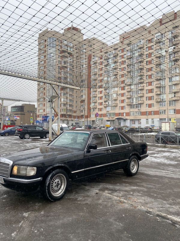

Модели SEL длинее коротких на 14 см. Кто-то находит S/SE модели более удавшимися в плане дизайна и называет их нормальными, а SEL называет удлинёнными. А кто-то мечтает о SEL с длинной задней дверью и называет S/SE "короткими".
Самый простой способ отделить короткую модель от удлинённой — это взглянуть на рамку форточки задней двери: у S/SE она тонкая и хромированная, а у SEL широкая, имеет хромовые накладки по краям и окрашена в цвет кузова. Также S/SE и SEL отличаются размерами задних дверей: у SEL они значительно длинее и это заметно.

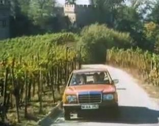

Основные внешние отличия:
0,5; 1 и 1,5 серии имеют накладки на дверях с характерной ребристой поверхностью, передние и задние бампера "замысловатой" формы:

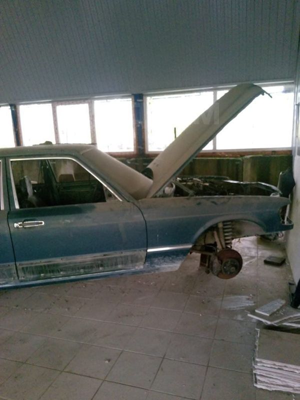

2 и 2,5 серии — плоские накладки на дверях, накладки на порогах, более простые плоские бампера.

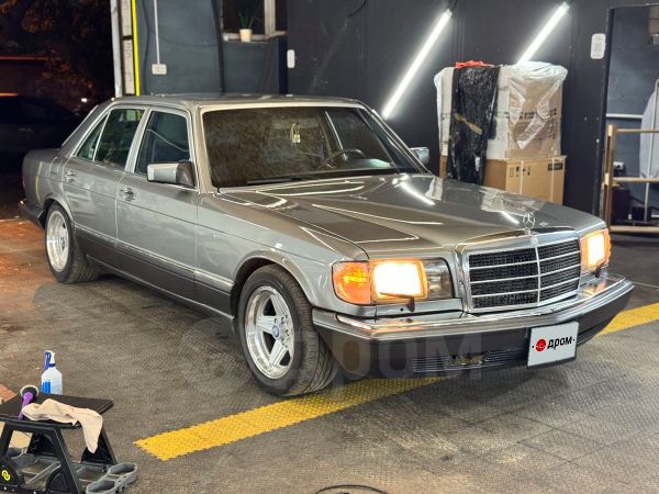

0,5 серия (предсерийные):
Характерные особенности данных моделей — левое зеркало заднего вида с хромированным корпусом, как на типах w123, w116,
Нажмите для просмотра прикрепленного файла
иные бамперы.

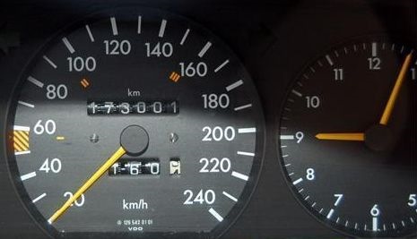

280 S, индекс модели 126021, двигатель карбюраторный (Solex 4-A1) M110.924, периоды пр-ва с осени 1979 до сентября 1981, кол-во (с 1980 до 1982) 13.560 шт.
Самая характерная отличительная черта этой модели (и за это я её люблю) — большие часы в панели приборов (тахометр предлагался только в качестве опции).
Предлагалась только "короткая" версия.
