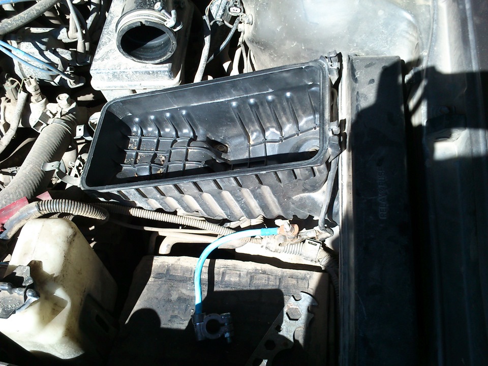

Запчасти на фото: FC155, 2303074020
Чтобы снять топливный фильтр, нужно отсоединить патрубки, датчик температуры воздуха, снять корпус воздушного фильтра, отсоединить хомут на котором он держится, отсоединить нижний и верхний патрубок от топливного фильтра, заменить его, закрутить патрубки плотно. Крутануть стартером несколько раз, пока не услышите работу топливного насоса за задним сидением, проверить герметичность соединения патрубков, а потом все собрать на свои места.
