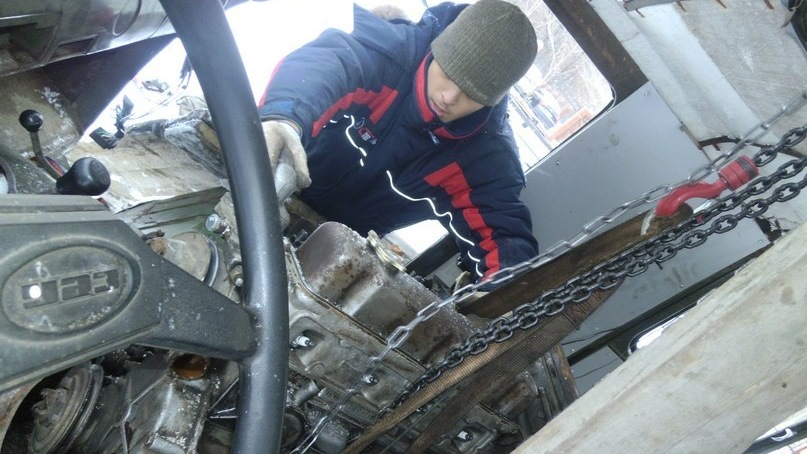

Дооолго я искал азотную кислоту (HNO3) в тольятти, но в итоге нашёл))
Пару дней назад опытным путём подобрал пропорцию воды и кислоты (1доля кислоты на 1.8воды) и начал долгий процесс травления… Круто!
Блин, да это почти как в фильме… у Чужого получается не кровь, а азотная кислота с водой о_О хотя в фильме побыстрее процесс был))
Ну да ладно, теперь более конкретно)) за четыре дня при температуре градусов 10 по цельсию вытравилось пару милиметров шпильки, алюминий не затронут. Самая оптимальная температура для процесса колеблится в районе 35-40 градусов, но машина стоит наулице, поэто это займёт немного больше времени)
затраты:
HNO3 — 1л 157р
шприц на 20млл рублей 10
резиновые перчатки 10р
