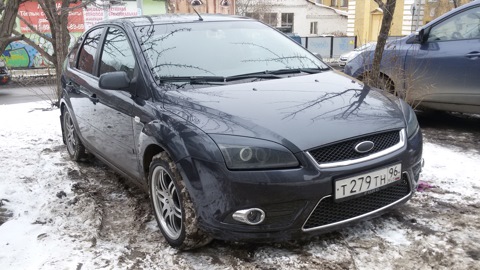

доброго всем дня, в прошлой теме я писал, что приобрел китайский адаптер элм327, с помощью которого я активировал скрытые функции на фф2, но на месте я стоять не собираюсь и решился идти дальше, а именно в прошивку двигателя! с помощью той же программы о которой я говорил в прошлом бж это делается довольно просто, но важно знать пару вещей, а главное качественный адаптер, который работает стабильно хотя бы не на максимальной скорости! изучив тему от и до, определив блок PCM usu-131 у своего форда и версию прошивки UHFCBB2 5M51-12A650-JD C307 2.0 NI4 MAN RUSSIA 15.03.2005
я понял что это самая первая прошивка для этого блока вот из этой таблицы civil.iffc.ru/ELMConfig/pcm_frw.htm тут собрано большинство заводских прошивок фф2. для каждого блока свои прошивки, если залить прошивку в чужой блок, то очень большая вероятность выхода из строя блока PCM.
Посмотрев таблицу, увидел что для моего двигателя 2.0 145л.с и блока esu-131 прошивок не много, но одна меня заинтересовала, а именно — 7M51BB 7M51-12A650-BB C307 2.0 Ni4 MTX75 Stage 3 Australia 23.01.2007. Во первых прошивка на два года свежее, во вторых из названия можно сделать вывод что прошивка под евро3, катализатор я удалил-(об этом сделаю другой бж), прошивка австралийская, вроде как в австралии форды на этой прошивке. Адаптер был у меня уже давненько, за время которое я им пользовался ни разу не давал сбоев, что наталкивало все сильнее и сильнее сменить прошивку. Прошивка состоит из двух файлов, один файл(основной) можно скачать в таблице, а второго файла в общем доступе нет, но нашелся человек у которого он оказался и за большое спасибо скинул мне его!
Всё было готово к тому чтобы обновить прошивку. С начало была слита родная прошивка двигателя на комп-на случай если что-то пойдет не так, чтобы вернуть всё как было с начало, прошивка слилась быстро за 7мин с первого раза, что предало мне уверенности в заливки новой.
Перед заливкой новой прошивки на всякий случай подцепил зарядное устройство к акуме, ноут тоже на зарядку, всё проверил на 7 раз и нажал кнопку залить прошивку в блок PCM, началось удаление старой прошивки, секунд за 20 удалилась и началась запись новой. Я боялся пошевелиться смотрел в монитор за строкой загрузки, было слышно как бьется моё сердце и вдруг выскакивает ошибка…
я чуть не посидел…ошибка ничего не содержала, кроме как непонятных символов, пробовал еще раз 15 ошибка повторялась вновь и вновь на разных местах загрузки.машина конечно же труп, судя по непонятным ошибкам дело было в некачественном адаптере, машина находилась в гараже в 80км от Екатеринбурга у родителей, вернулся тогда в Екатеринбург я на последнем автобусе, на следующий день приобрел я новый адаптер так же элм327 и поехал к машине, но опять теже самые ошибки, и машина труп! На моё счастье на ффклаб уже давно разрабатываю клубный адаптер els27
на который выстроилась большая очередь, но мне посчастливилось его купить в тот же день, находился он в 500км от Екатеринбурга, и меньше чем за сутки транспортная компания доставила мне его, разработчики дали гарантию что прошивки он заливает без сбоев и скорость работы намного выше чем у элм327. Получив его я сразу же поехал к машине с уверенностью что подниму её! через этот адаптер машина и комп синхронизировались быстро и на скорости в 4 раза быстрее чем до этого через элм327, и прошивка, которую я планировал залить, залилась с первого раза за 17 минут. вкючил выключил зажигания, все ошибки погасли
повернул ключ дальше-стартер крутанул и машина сразу же уверенно завелась, двигатель работал ровно, чуть громче обычно, как-то по спортивному, через комп нашел пару ошибок, связанных с попыткой угона, ошибки удалил и поехал тестировать! по первым впечатлениям машиной управлять стало интереснее, легче старт с места, уверенный подхват с 1500об/мин. Заправил полный бак и поехал в Екатеринбург.
