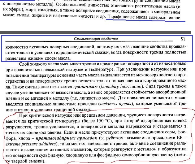

Лучшей смазывающей способностью наделены вещества обладающие большей маслянистостью.
Самая высокая маслянистость у сложных эфиров растительного происхождения (5 гр.масел). Далее идут животные жиры. И слабая маслянистость есть у нафтенов и асфальтенов.
Маслянитость — т.е. липкостность, обуслаливается полярными свойствами молекул. Данные вещества имеют вязкость за счет внутренней плотности и прочной склеиваемости друг другу.
У нефтяных минеральных масел 1-2 гр. маслянистость слабая, т.к. есть небольшая полярность, из-за содержания в них асфальтенов и нафтенов.
У нефтяных минеральных(псевдосинтетических) масел 3 гр.(гидрокрекинг) полярности нет, т.к. очищены. Данные масла работают только за счет вязкости — содержания в них полимерных загущающих присадков.

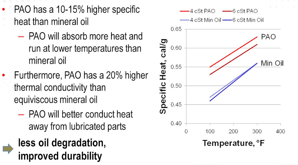

Большинство современных масел основано на смеси нескольких групп базовых масел и пакетов присадок, что позволяет сгладить недостатки отдельных групп базовых масел. Для понимания этого выделяют семь свойств базовых масла:

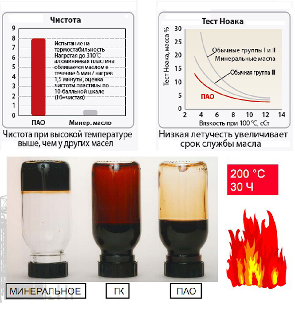

— Смазывающие способности. Лучшими смазывающими способностями обладают эстеры, затем ПАО, далее минеральные масла 1 и 2 групп и самой низкой смазывающей способностью обладает 3 группа ГК масел, в т.ч. GTL.
— Способность работы при экстремально низких и высоких температурах. Отмечаются отличные температурные свойства у PAO и эстеров (до -70С).

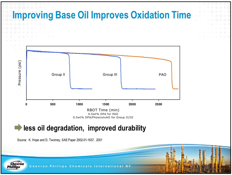

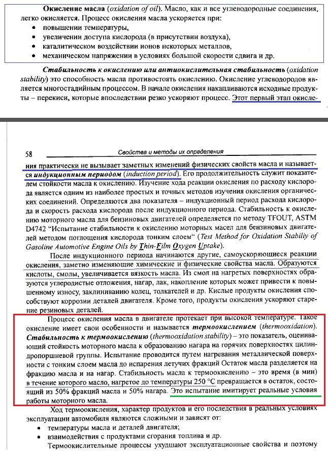

— Неокисляемость, то есть способность долго работать без изменения свойств базового масла. Быстрее всего окисляются минеральные и гидрокрекинговые масла. Окисляемость ведет к самому главному виду износа – это «Коррозионный износ».
— Гигроскопичность, то есть способность впитывать воду. Вода в масле ухудшает смазывающие, антипенные и антикоррозионные свойства. В Российском топливе содержится большое количество серы. Сера смешиваясь с водой образует серную кислоту, что приводит к большому коррозионному износу.
— Полярность (липкостность, маслянистость, смазывающая способность — в научной литературе это одно и то же). Пожалуй это самое важное свойство. в частности способность не стекать со стенок в картер, что особенно хорошо для минимизации пуска в мороз. Но межслойное трение полярных масел ухудшает топливную экономичность, т.е. создает более плотное сопротивление к сдвигу. Поэтому эстеры используются обычно как добавка (1-10%) для улучшения пусковых, температурных и противоизносных свойств. Появились дешевая альтернативы эстерам в виде полярных алкилированных нафталинов, не склонных к гигрогскопичности, но по сумме характеристик все-таки сильно уступают эстерам.
— Испаряемость (и сопутствующий угар масла). Измеряется методом NOACK для 1, 2 и 3-х групп — более 10%, для групп 4 — менее 9%, для 5 группы – менее 4-5%, для смеси 4 и 5 групп – 4-7%.
— Цена. Самая большая у PAO и эстеров. Но учитывая, что ПАО эстеровые масла работают в 10 раз дольше, тех же ГК масел, без никаких изменений в свойствах (3 тыс.км против 30 тыс.км), то вопрос цены спорный момент.

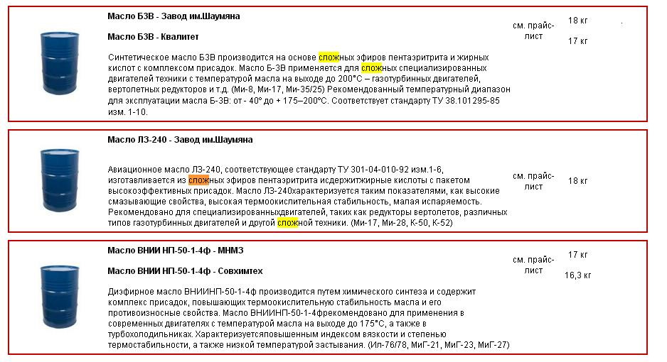

PAO масла, и GTL-масла появились ещё в Третьем Рейхе, до и в послевоенном СССР в авиации.

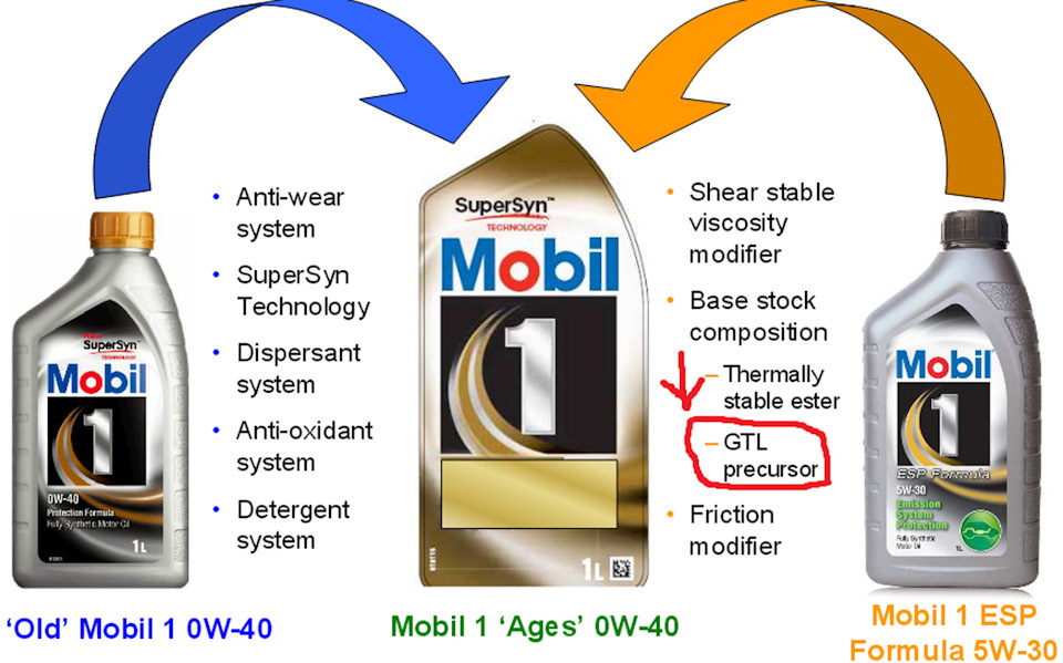

Все производители масел для раскрутки товара, как правило используют ПАО и эстеры (от 5 до 50%) в своих ТОПовых марках. Эти масла скорее имиджевые и через 2 года утрачивают свои супер способности, когда наберут достаточно рекламы и покупателей. ПАО эстеры тихо сменяет ГК+загустители.
Полностью синтетических масел в Природе не бывает. Встречается но редко. Можно отметить только старые Татнефть и родоначальник всех ПАО эстеровых масел (в автомобильном рынке) Amsoil.

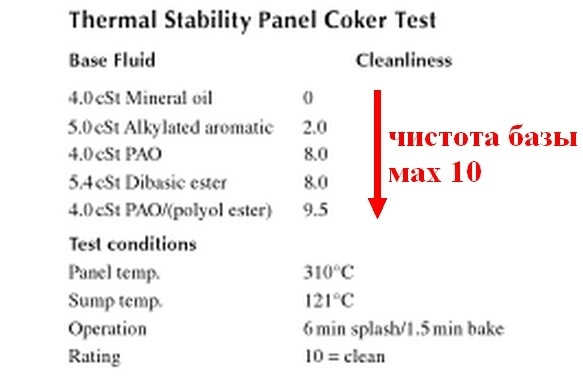

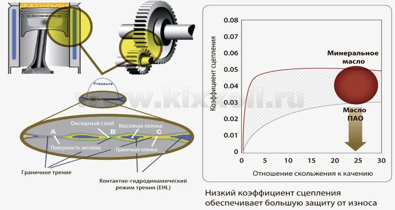

ПАО с добавлением эстеров превосходит любые другие масла. Плюсы у ПАО также в части стабильности к старению, температурным колебаниям и к смазывающим свойствам.

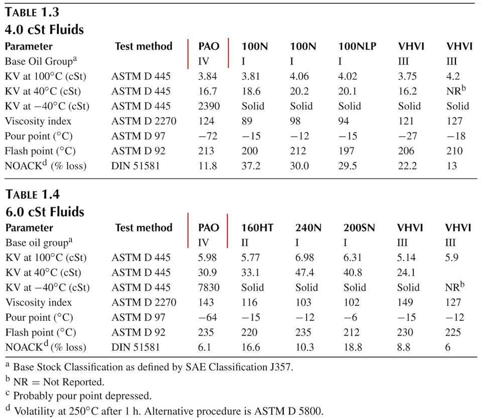

Как оценивать масла? По характеристикам. А откуда узнать характеристику? Это уже второй вопрос, тут в помощь идет интернет. Обычно в паспорте производителя, характеристики не очень совпадают с реальными анализами свежего масла или бывают, что одно и тоже масло сильно различаются по характеристикам и базам, в зависимости от партии. Опять вопрос к производителям.

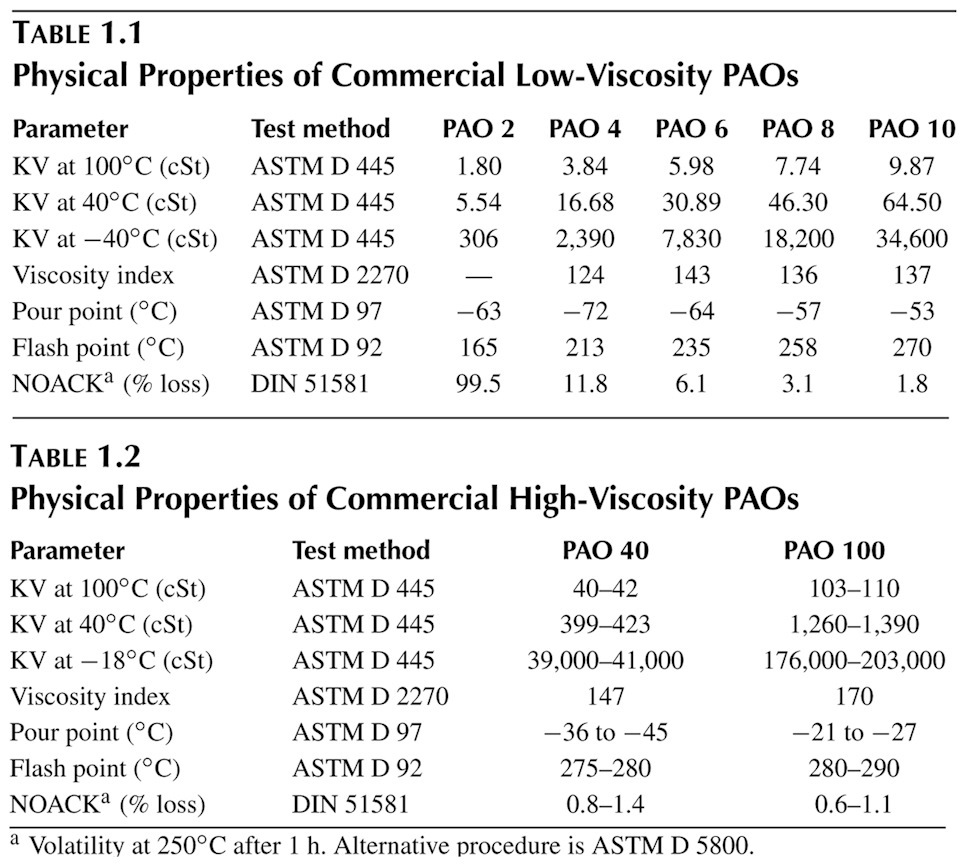

— Индекс вязкости (ИВ), находится соотношением вязкости при 40С и 100С градусах. По нему можно узнать также о базе. У синтетических ПАО масел с добавлением эстеров ИВ обычно около 145-165. У гидрокрекинговых, в т.ч. GTL масел с добавлением большого количества полимерных загустителей ИВ вырастает до 170-190. У синтетических масел ИВ не достигает таких величин. Принято считать, что потолком для индекса вязкости является 120. Увеличение данного параметра выше 120 не дает более ни какого существенного преимущества.
Индекс вязкости (ИВ) складывается из базы:
1) ПАО (4,5,6 cst) — ИВ = 120-140
Эстеры — ИВ = 200 и выше.
Итого: ПАО+эстеры ИВ = 140-160

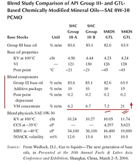

2) ИВ масел на гидрокрекинге складываются из:
баз ГК (3-3,5 cst) ИВ = 70-100 + Полимерные загустители (от 13 до 30%) = 175 — 190
3) Полусинтетические масла (не путать с теми, что на рынке! На рынке полусинтетическим маслом называют масла 1гр./2гр.+3гр.):
ПАО(от 10 до 70%) + эстеры (3-15%) + ГК (40-70%) + полимерные загустители (10-13%) ИВ= 170-180

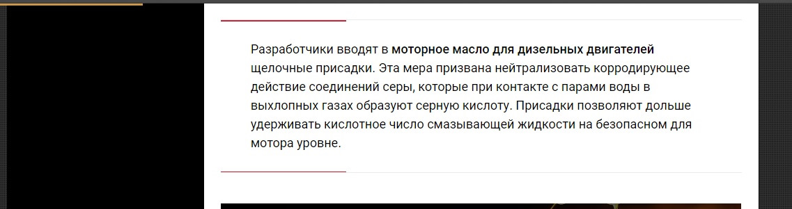

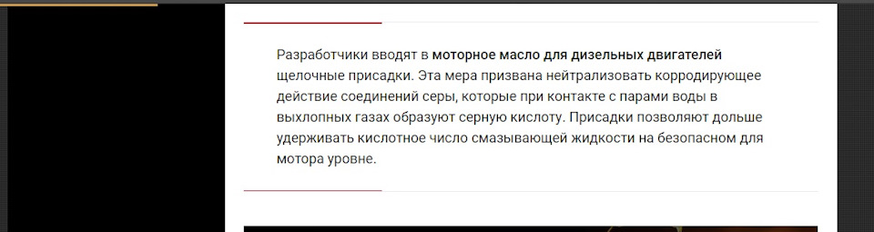

— Щелочное число. Щелочное число показывает, сколько мг гидроокиси калия потребовалось, чтобы быть эквивалентной всем щелочным компонентам в 1 гр масла. Чем выше щелочное число, тем больше проживет масло, отмоет грязи, будет дольше сопротивляться старению, больше продуктов отхода удерживать в себе и т.д. Но тут еще многое зависит от базы. ПАО масло с щелочным числом 7 будет держать это число как вцепившийся бульдог! Нежели гидрокрекинговое масло с щелочным числом 10-15 мг КОН на 1г, быстро растеряет это число по причине растраты щелочных присадок на нейтрализацию большого количества углеродистых веществ (продуктов окисления). А эстеровое масло соответственно еще дольше, чем ПАО.
— Кислотное число. Кислотное число показывает, сколько щелочи потребовалось, чтобы нейтрализовать слабые и сильные кислоты в 1 мг масла.

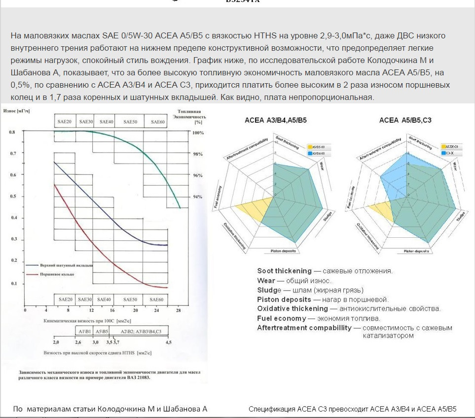

— Динамическая вязкость при -25С, -30С и -35С — CCS. Прокачиваемость. Зависит от вязкости базы или его синтетичности, т.е. термостабильность. Чем более мельче и однороднее состав молекул, тем выше прокачиваемость. Чем ниже данное число от 6600 мПа*с, тем более термостабильнее масло. Для зимних синтетических масел оно обычно равно от 2800 до 5400 мПа*с.
— Испаряемость по методу NOACK. Также является основным показателем при выборе масла. Показывает сколько процентов испарится масла в течении 1 часа при температуре 250С. Чем ниже данный показатель %, тем более синтетичнее и термостабильнее масло. Но и этот параметр легко рисуется применением большого количества полимерных загустителей (пример GTL масла — NOACK 6-8%, по факту без загустителей или после сработки загустителей данный параметр вырастает до 13-15%).

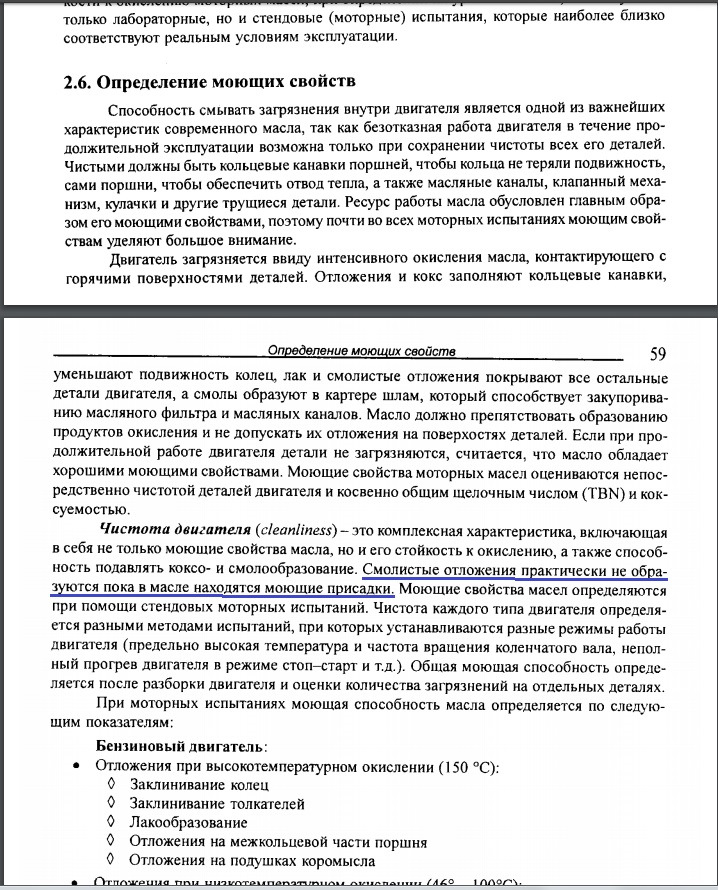

Моюще-диспергирующие присадки. К этим присадкам можно отнести кальций, магний и ZDDP для борьбы с кислотностью и вымывания продуктов горения, они также имеют и диспергирующие свойства.

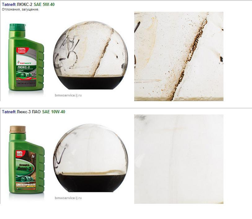

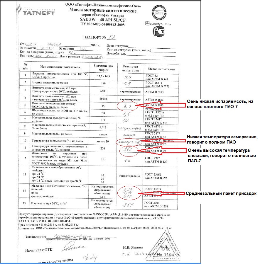

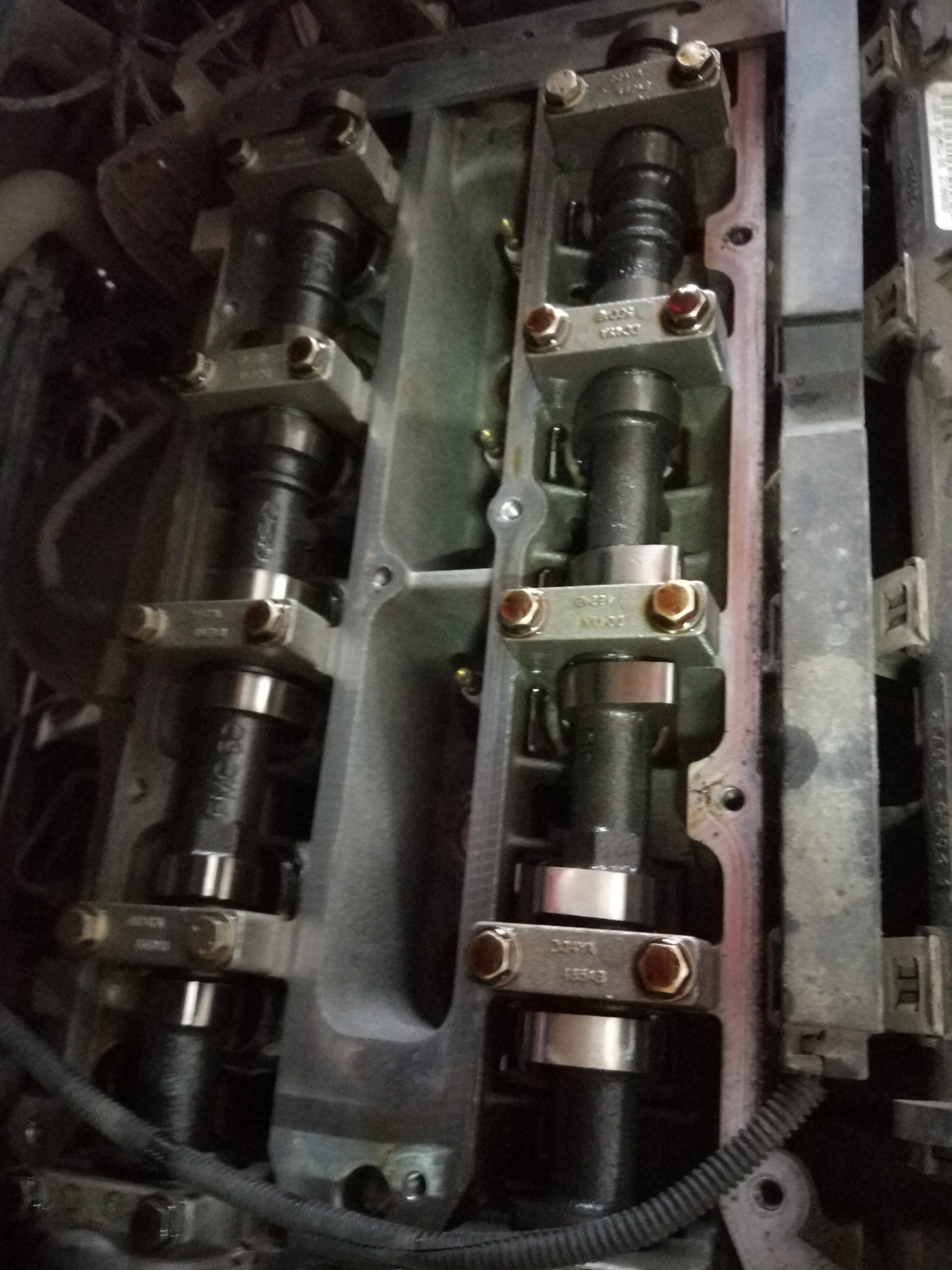

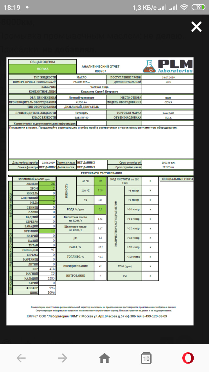

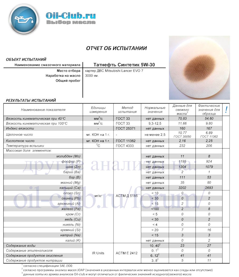

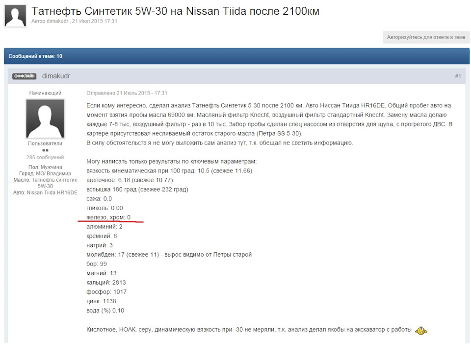

Лидер в абсолютном зачете (выбирал, чтобы в продуктах износа не было алюминия, хрома, меди и минимум железа):
Татнефть Синтетик 5W-30 отработка на Mitsubishi Lancer Evolution 7 (к сожалению больше не производится. Иностранцы запретили производить ПАО в России)

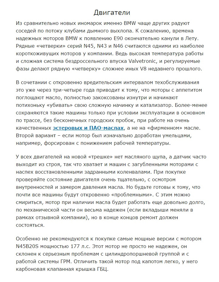

Анализы масел можно найти, к примеру, тут: www.oil-club.ru/forum/top…gopid__213713#entry213713
www.zr.ru/content/article…_i_motorov_ubijca_najden/
Смерть масла и моторов: убийца найден

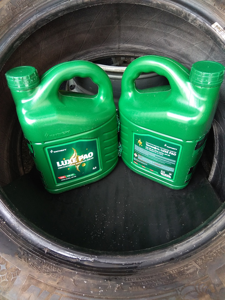

Топовые масла Татнефть даже в Татарии найти тяжело. Поэтому юзаю свой патриот на шелле 5 40 тот что в ленте по акции продаётся. Меняли цепь ГРМ отложений не обнаружили.
Вообще если масло не прошло более 6-7 тысяч км. оно сохраняет свою основу на любое время. Зачем его менять раз в полгода или раз в год, если например машина прошла за это время всего 3-4 тысячи км.Банально это масло можно проверить на салфетке и вы увидите, что ничего негативного с ним не происходит. Поэтому его можно менять и раз в два года при условии допустимого пробега и проверки.
Износ по моточасам.
Лучшее ПАО

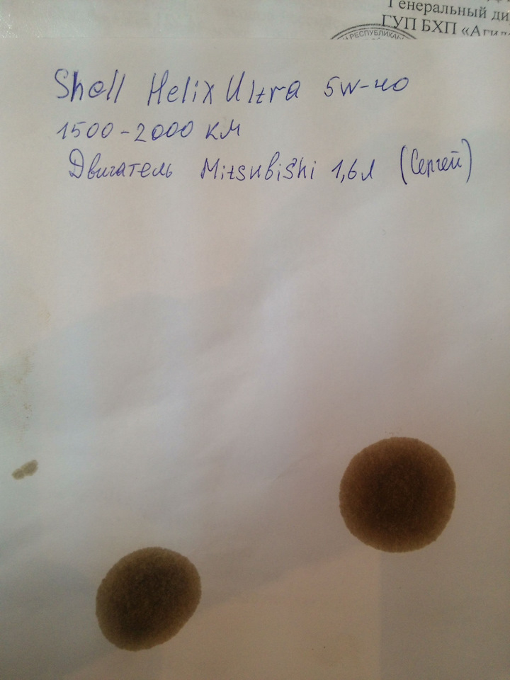

На салфетке сопли проверять только можно а не масло)))

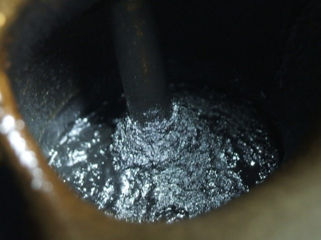

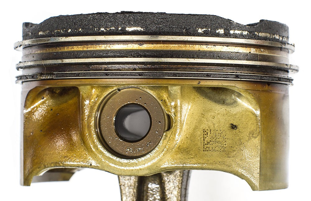

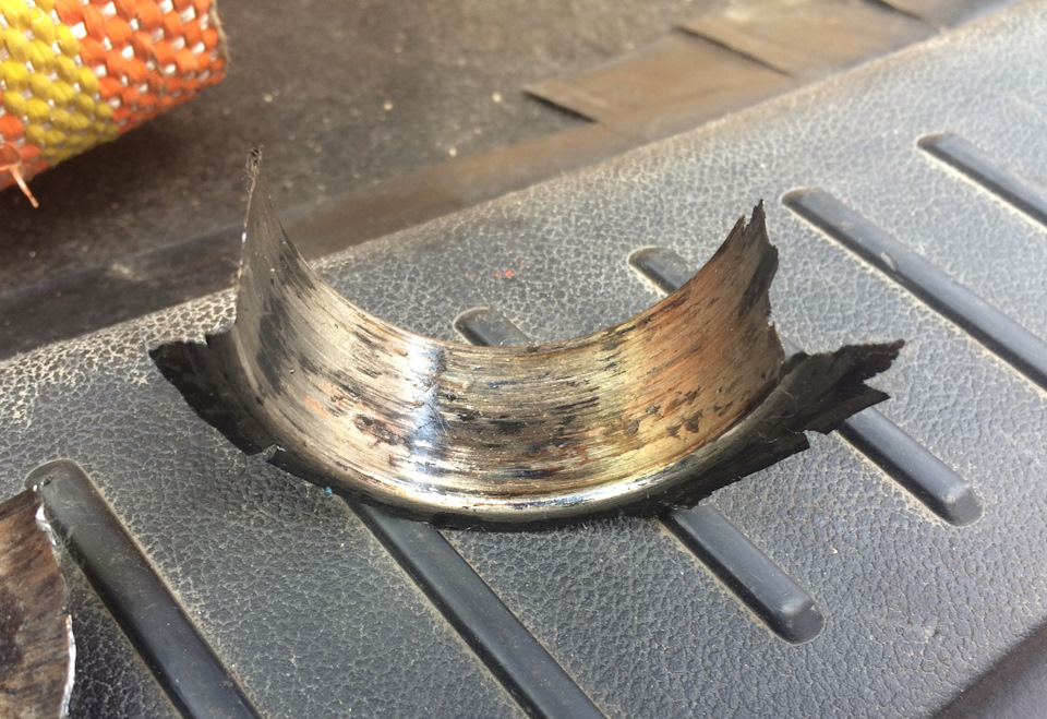

Если судить о масле, то нужно судить по выработке вкладышей, особенно последний двух, куда масло труднее всего достает.
Далее нужно смотреть канавки поршневых колец и клапана. А это эндоскопом не проверить.

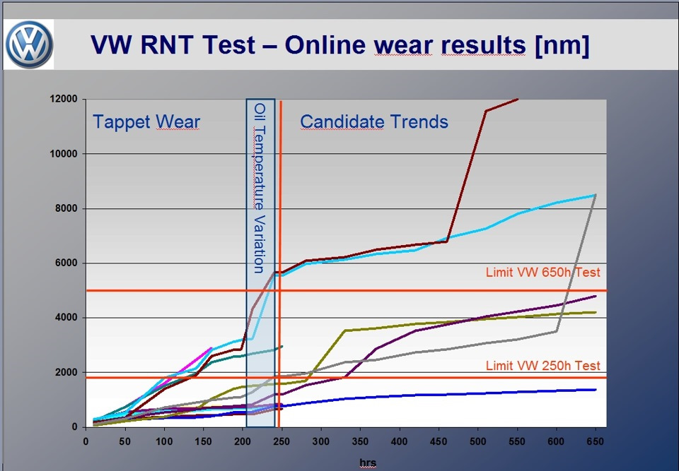

Немного про правильный интервал замены моторного масла:

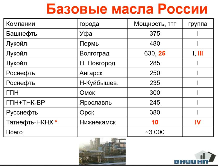

Какое ТНК на ПАО?
Какое без эстеров?
Кольца в асфальт закатаю?
Какой еще фанатизм?
Щелочное у ПАО упадет? Она и через 30 тыс.км щелочное будет как у нового.
Какой Аддинол еще? Аддинола сейчас вообще нет на ПАО

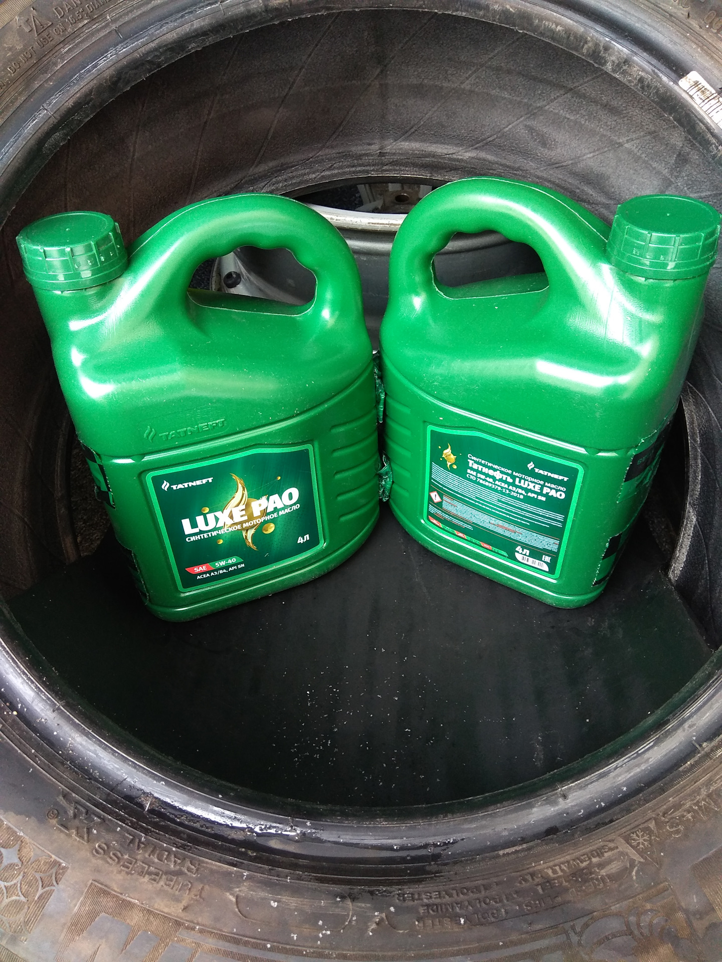

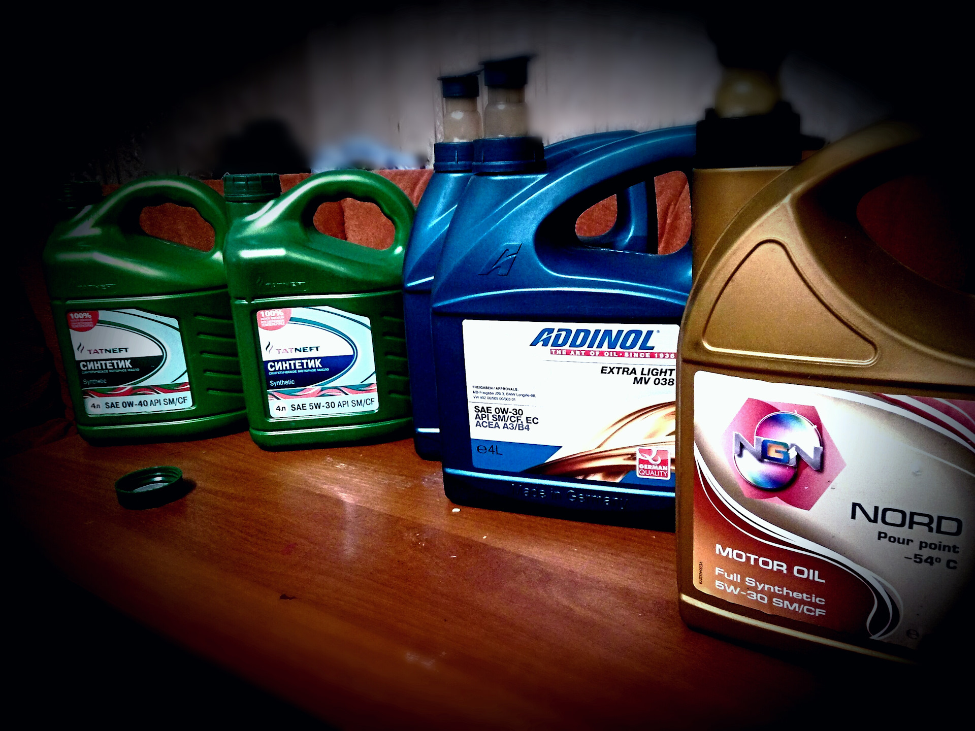

Вы же себе аддинол льёте, фото прислали, или это от балды?
Аддинол Экстра Лайт 030 (полностью ПАО + Эстеры) лил раньше. Их с 2012 года не выпускают. Ну и как по мне так оно хуже чем Татнефть ПАО, т.к. к 7 тыс.км теряет вязкость, где Татнефть не теряет и к 30 тыс.км

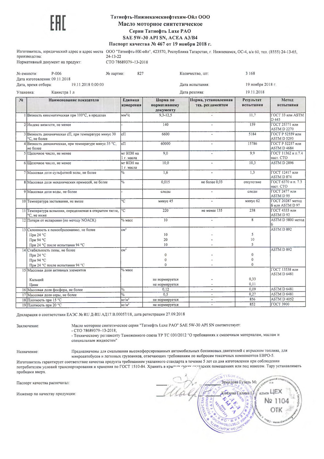

А какая конкретно Татнефть?
Татнефть Синтетик 5w-30/5w-40

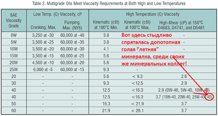

Есть фанаты минералки, что они только не выкладывают за таблицы, доводы, ваши и рядом не стоят 😏, залил я себе Лукойл Люкс на спор, а то упертые пипец были, за 80 моточасов и 4000км начала срать в картер, начали орать, что я не так езжу и машина у меня не такая, когда было масло ТНК 5w40 на ПАО (как показал анализ на Ойл клуб) ездил на нём, у меня сальник колена сыканул на нём ( там чисто ПАО без эстеров), ездил на гидрокрякеzic три замены на 5w40, говорили, что кольца в асфальт закатаю, нормально всё, ездил на gtl, а одна из моих машин до сих пор на нём. Я к чему, надо без фанатизма . Вам в Уфе, на турбо ПАО пойдет, особенно адинол, а там же в Уфе на атмосферном двигателе оно вообще не надо, оно просто себя не раскроет, насчёт того что оно дольше работает тоже замануха, щелочное упадет, мотор говном зарастёт и пофиг какая там база.
Да, минералка немного получше, чем ГК
Вот как раз на минералке получше чем гидрокряк я за Малым мотор и не загадил.

Вот масла которые себе заливаю. Еще в запасе лежат много Татнефти Эксклюзива 5w-40 и Татнефти Профи (ПАО) 10w-30
Адинол и нжн, годные масла, пр Татнефть был трабл, осадок на дне канистры, видимо что то из него выпало.
Понятно, вы из Ойл-Клаба. Зомбированный новой тенденцией ОйлКлабовцев. Осадок бывает в любом масле. Это же присадки. И в Шелл и в НГН. Это всего лишь пакет присадок на полном ПАО. Некоторые пакеты присадок растворимые в минеральном масле, некоторые делают для ПАО.
Ввиду того, что масла Татнефть на полнозольных пакетах с увеличенным количеством моюще-диспергирующих присадок, иногда, при длительном хранении может образоваться осадок
Вы чего, какой нафиг осадок норма?! Я не из Ойл Клаб а кто тут зомбированный и так видно, не нравится Ойл Клаб, посмотрите Ойл чойс. В Шелл присадки никогда не выпадали, только в Татнефть было. Так же они выпадут и в двигателе. Сейчас минеральщиков читал, как в м8 льют эстеры, сыпят графит, молибден, вся эта чача за сутки на дно выпадает, но они не унывают, льют в Тойоты, а потом глядь а они этими порошками торгуют. Батюшки, вот где порылся пёс 😀
И отработки почему то на gtl лучше чем на ПАО
Дайте ссылку на отработку ПАО… Таких полных ПАО масел-то на рынке всего 1% и то не в России
Вот вам научные результаты
MaksimLuka
По отработкам изученных мной сотнями и тысячами — самый минимальный износ это ПАО + Эстеры и полный пакет присадок, т.е. ZDDP 1200-1300. В этом диапазоне практически нулевой износ

А прожарки это вообще днище. Мотор не стеклянный, масло не постоянно ебеняче греется, в подтверждении Ларгус в моей семье 110000 6а shell helix ultra 5w40 вообще без вопросов. Единственный нормальный вариант прожарки это в лаборатории с катализаторами и при прокачке, как Мобил делает, всё остальное не верно, так же как и машинка трения, для трансмиссионки ещё куда не шло, но для мотора это вообще ни о чём. Там даже поршень на гильзу давит не вращением, а скольжением.

Каким образом ПАО не держит грязь (диспергирующая способность)?
Вообще знаете как образуется грязь? Тонкости про перекиси, углеродистые отложения и т.д…
Ну раз Кастроловцы предпочитают то, да 😀 откуда у ПАО базы деспергирующие способности, в них даже присадки не растворить, а насчёт цены того же гидрокряка 9 руб, вы с вашим процессором не учитываете цену оборудования для производства этого гидрокряка, колон, заводов, если продавать по девять рублей, вложения будут веками отбиваться
MaksimLuka
Так я ж и говорю на металлической поверхности а не в колбе и до 250 гр, а не до усрачки.
Если до усрачки, то тут уже все познается в сравнении. Если есть другие результаты других масел для сравнения, то это уже информация

Сравнение масел III группы и IV ПАО
1. Смазывающая способность ПАО в 6,5 раза выше, чем у гидрокрекинга, прочность адсорбционной пленки 6,5 тонн/см2 у ПАО против 900 кг/см2 у парафинового гидрокрекинга.
ПАО вместе с Эстерами обладает прочностью масляной пленки уже в 22-25 тонн/см2.
Помнить! что в момент пуска и до нагрева масла до 150С ни какая противоизносная/противозадирная присадка не работают, работает только сама база и загустители.
Минимальная необходимая прочность масляной пленки на холостом ходу составляет 10 тонн/см2 (распределительная система).
На парафиновом гидрокрекинговом масле в момент пуска и до полного прогрева идет усиленный износ распредвалов и толкателей. Именно поэтому с пробегом авто теряет мощность.
2. Максимальная рабочая температура гидрокрекинга это 130С, дальше он просто перестает быть маслом.Масло превращается в воду. Адсорбционная пленка разрывается.
ПАО же, меняет свою вязкость только до 50С, выше вязкость и характеристики ПАО уже не меняются и остаются рабочими вплоть до 250-350С! Минимальная темепратура ПАО это -72С -55С против -17С у гидрокрекинга, путем добавления в гидрокрекинг антидепрессантов, минимальная температура ГК достигается до -35С. Антидепрессанты не дают парафинам связываться в кристаллические цепочки.
3. Гидрокрекинговое масло после остановки двигателя полностью стекает в картер из-за отсутствия полярности молекул. Двигателисты давно заметили, автомобиль вечером приезжает своим ходом на ремонт, ремонт начинают рано утром. При разборе обнаруживают, что цинидры и распредвалы покрыты слоем ржавчины.
Одним из лучших преимуществ ПАО-Эстеров является то, что они не стекают в картер даже через сутки после остановки автомобиля. Помните рекламу Кастрол Магнатек про умные молекулы, которые работают с первой секунды пуска двигателя? Там говорится именно про Эстеры. Хотя в этом Магнатеке самих Эстеров нет уже с 1999 года, просто реклама осталась.
4. Потеря вязкости и важного параметра HTHS. Любое гидрокрекинговое масло состоит из базы (0w=3.5 cst; 5w=4 cst и т.д.) + чтобы достичь второго значения Y, в масло добавляют полимерные загустители в больших количествах. Вот тут-то все современные производителя борятся между собой у кого круче загустители тот и получает крутые допуски. Но нет в Природе таких загустителей, которые не просаживались бы (не подвергались бы деструкции молекул — потере связи молекул) и не горели бы (полимеризация). Вязкость гидрокрекинговой 5w-40 уже через 1000 км становится 5w-30, а еще через 4000 км становится 5w-20. Во время езды, гидрокрекинговый 5w-40 становится 5w-10, затем после охлаждения восстанавливается заново, но уже не полностью.
На самом деле загустители быстро теряют молекулярную связь при езде и быстро восстанавливают вязкость после остывания, но не до конца. ПАО +Эстеры практически не содержат загустителей, т.к. они программируются уже в момент производства, Эстеры выступают как конструктор дающий чудо свойства маслам. Именно поэтому Гидрокрекинговые масла имеют индекс вязкости выше 180, а ПАО+Эстеры от 150 до 160, т.к. не содержат загустителей. Помнить! Загустители это главное зло в любом масле!
5. В ПАО маслах не образуется сажа, не образуется серная кислота, не образуется кокс в канавках поршневых колец и клапанах, не образуются смолы. Даже при пробеге в 800 тыс.км двигатель во всех его скрытых частях будет кристально чистым. Чего не скажешь про гидрокрекинг, он коксуется в любом случае, даже если с виду двигатель чист, то на самых горячих участках (клапана, канавки поршневых колец) неизбежно образуется кокс, т.к. углероды имеют свойство к нитрации, т.е. молекулы распадаются на тяжелые углеродистые соединения при окислении и затем уже эти соединения слипаются между собой образуя кристаллические решетки (нагары коксы лаки и т.д.).
6. Прокачиваемость и охлаждаемость ПАО выше на 30-40%, что не маловажно для тяжелых условий и для двигателей с турбонаддувом, где температура в турбине и в зоне подшипника турбины достигает 950С!
7. Запуски в мороз. Гидрокрекинг кристализуется и мутнеет уже при температуре -14С -17С, окончательная потеря текучести достигается при температуре -30С -35С. ПАО масло остается текучим до -46С -70С, в зависимости от плотности ПАО и Эстеров.
8. Присадки гораздо эффективнее работают с ПАО, т.к. молекулы ПАО не замещают их, не мешают присадкам, доказано всеми старыми и новейшими исследованиями.
9. Срок хранения ПАО не ограничен. Гидрокрекинг ограничен.
10. Износостойкость с ПАО не теряется на всем протяжении моточасов, у гидрокрекинговых масел износ от моточасов резко увеличивается, скачкообразно, и замена раз в 3000-5000 км не спасает положение.
Такое можно выдумать на любое масло, это тупо слова., а отработки зачастую показывает обратное.
В начале изучения темы (2011-2014гг.) именно по отработкам я пришел к выводу, что ПАО не промахивается, всегда дает твердый отличный результат

Процесс добавления полимерных загустителей в ГТЛ на заводе в г.Гамбурге Германия
Из видоса видно и слышно по комментариям — для получения масла Shell Helix Ultra 0w-40 необходимо добавить 36 кг вязкостно-загущающих присадок на цистерну (100 кг). Ребята, это же 26,5%! (для сравнения, в гидрокряке – 12-15%, в синтетике – 0-7%).
Добавить сюда остальные присадки и получится, что базы там кот наплакал.
Судя по фото с баночками процент присадок примерно такой же, как и загустителя, т.е. примерно 36 кг. Тогда выйдет, что на 172 кг товарного масла приходится 72 кг присадок (вязкостные+остальные), соответственно базового масла (того самого крутого GTL) там менее 42%! А как известно в первую очередь срабатываются именно присадки, главным образом полимерный загуститель.
Наличием такого большого количества загустителя и объясняются высокая температура вспышки и низкая испаряемость (NOAK). Но о том, что это справедливо только для свежего масла производитель естественно умалчивает.
Такое масло довольно быстро деградирует, оно обладает меньшей сопротивляемостью к повторяющемуся термическому стрессу, при больших термических нагрузках дает бОльший угар, окисление, отложения в ЦПГ.

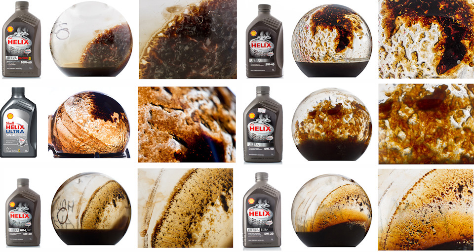

Не потому ли на тесте прожарки bmwservice масла линейки Helix Ultra дали такую полимеризацию?
Знайте – если в маслах III группы очень низкий NOAK, то там содержится очень много загустителей, а соответственно такие масла быстро теряют свои свойства, особенно в сложных условиях и их нужно намного чаще менять.
Напрашивается вопрос – не потому ли столько печальных событий с современными движками, в которые почти все поголовно дилеры на протяжении нескольких лет заливали масла Shell HU, да ещё и той пресловутой оптимальной вязкости 0w-40?
И самое интересное, корпорация Exxon Mobil разработала и начала применение GTL-масел ещё задолго до Shell… но в последствии почему-то отказалась от них и вернулась к традиционным базам, состоящим из III, IV и V групп.

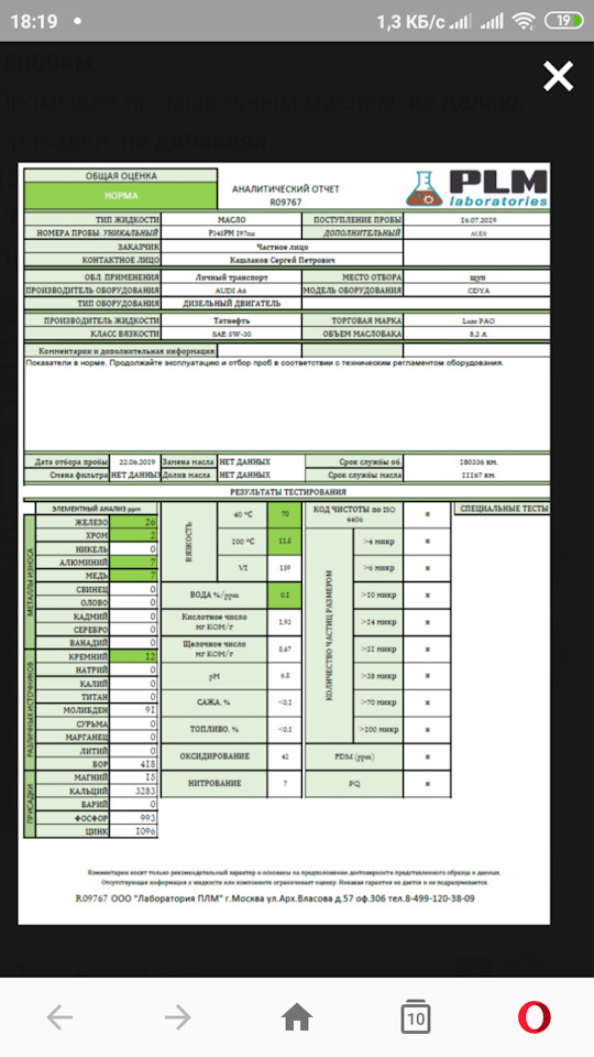

Зато ультра показывает просто суперские отработки.в отличии от Татнефть ПАО
Какие результаты? Ссылку можно? У Татнефти ПАО прям много результатов?
Согласен, из сотни плохих результатов на Ультре можно найти одну-две хорошие
Вы своей выкладкой только мои слова подтвердили, лучше бы плохой выложили, коих сотни,
Сотни анализов на Татнефти ПАО?
Я лично видел штуки 3-4 (больше и не было) и ни одного среди них плохого
Про какие сотни?
Вы писали выше о сотне плохих анализов на ультре, я говорил чтобы выложили, а вы выложили обычный, отличный анализ.Внимательнее будьте
ruslan53557
Про какие сотни?
Вот алюминий 7, не мало. И чего тут ПАО такого особенного дало?
У данных тюнингованных очень высокофорсированных двигателей, как правило продукты износа в районе 50-70 мг/кг железа и 30 мг/кг алюминия бывает

То, что ПАО нужен только жителям крайнего севера это полный бред. А что скажите любителям современных термонагруженных двигателей Мерседес, БМВ, Ауди-ВАГ, начиная с 1995-1997годов выпуска с прямым впрыском и обедненной смесью? А любителям погонять? А турбина, где 1000С?
АН это удешевленный вариант эстеров. Абсолютно ничем не лучше.
После заливки ПАО масел не возможно открутить маслозаливную пробку и не возможно вытащить щуп, т.к. резиновые детали набухают. Даже была мысль обработать резиновые детали ПАО маслом.
Ну а так, разговор, что Равенол или другой высушил что-то, это мягко говоря не грамотно. Скорее всего масло было ГК, либо ПАО там не более 5-20% (какой Равенол на 100% ПАО?).
Ну и вообще, готовое товарное масло не должно ни как негативно влиять на эластомеры. Их перед выпуском тестируют сотни раз и добавляют улучшайзеры для эластомеров

Руслан, спасибо вам за труд. Думаю что вы очень многим помогли разобратся в огромном рынке автомасел и сделать выбор для себя. Перед мной пару лет назад стоял такой выбор. Я в результате остановился на масле RAVENOL Super Fuel Economy SFE SAE 5W-20. Хочется узнать ваше мнение по маслу вообщем и по его использованию на двигателе G4NA в KIA Sportage в частности.
Характеристики по паспорту очень не дурные, такое ощущение, что ПАО не менее 80%! Только вот очень низковязкое 8,5 cst при 100С. Это как бы мало для условий РФ. Но думаю, если масло в канистре окажется таким же как на паспорте, то масло огонь!

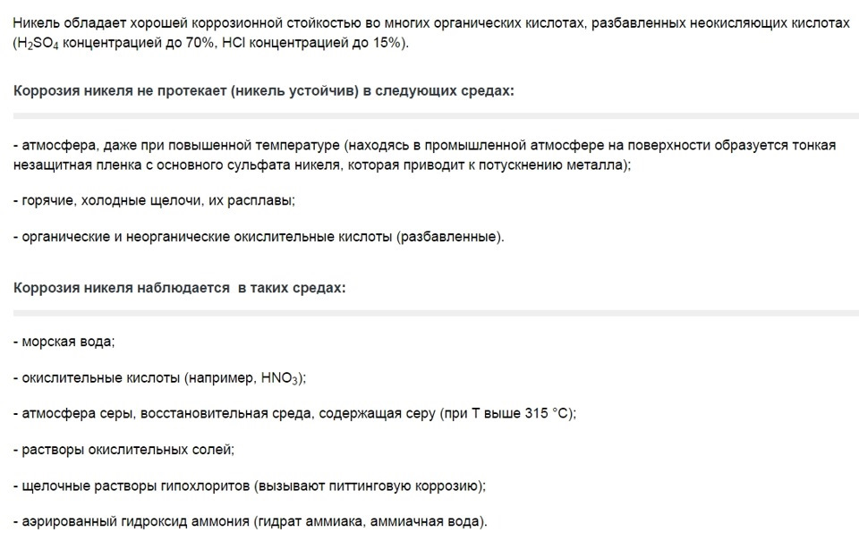

После фразы " сера смешиваясь с водой образует серную кислоту" перестал читать. Автор, как ? Как это может произойти?
Почему масла для дизельных двигателей имеют большое количество моюще-диспергирующих присадок и повышенное щелочное число?
AleksandrM35
AleksandrM35
AleksandrM35
Воздействие серной кислоты
AleksandrM35
AleksandrM35

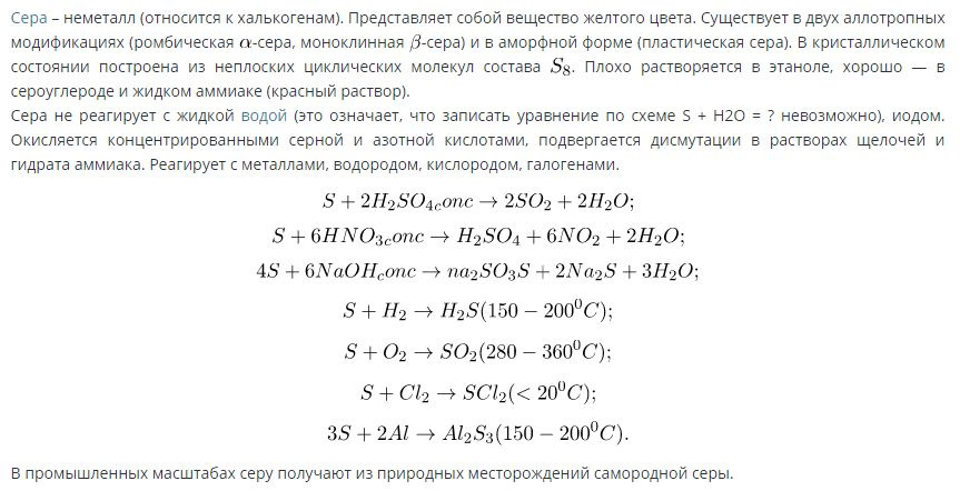

автору статьи конечно спасибо, и автору уточнения про "Сера смешиваясь с водой образует серную кислоту, что приводит к большому коррозионному износу"
Могу дополнить только скрин.
Сера с водой как масло с водой, ну оч долго смешивать толку нет.

strelokts
Нет. Автор даже не в курсе что Татнефть возобновила производство ПАО синтетики.
откуда они взяли синтетику если базу им поставляло Завод Танеко, а там только гидрокрекинг.
Это была настоящая синтетика и больше ее нет…
ruslan53557
Есть слухи, что это масло делают инженеры из Шеврон-Филипс
Сегодня пообщался со знакомым и вот что он мне сказал. Изначально маслозавод принадлежал татнефть и базу они закупали с соседнего нефтеперерабатывающего завода НКНК. База была на основе синтетики. Потом Этот маслозавод отдали в аренду Заводу Танеко и соответственно базу начали поставлять от туда. Но на этом заводе нету синтетики, там только гидрокрекинг. И в этом или в конце прошлого года завод продали компании ТАИФ, а этой компании принадлежит какая то часть завода НКНХ. (я точно не заю) После последней движухи в магазине продавец сказал что это у него пока последняя партия. Как дальше будет он не знает.
Возможно они так же будут делать масло под брендом татнефть но это навряд ли. Скорее всего под своим брендом будут делать и на рынке появиться новое масло.
И базу они скорее всего будут брать на НКНХ но это не точно, так как гидрокрекинг у них тоже есть.
Еще узнал что завод Танеко скорее всего (ну на 90%) тоже будет выпускать свое масло
Как говориться: поживем, увидим
Есть Нижнекамский химический завод, а есть завод Татнефть. Они соединены между собой трубами.

Что скажите по поводу этого масла? Достались по случаю две канистры. На данный момент пробег на этом масле составляет чуть более тысячи км. по трассе. На официальном сайте информацию прочитал. Теперь хотелось бы понять какое количество пао в данном продукте.
ПАО в Татнфеть в районе 70-85%
Это радует. Если получится, возьму ещё парочку в запас )))
Где ты его взял? Полгода назад покупал на емехе, теперь нет нигде! от слова совсем!
Покупал весной. На прошлой неделе заезжал на заправку Татнефть, было только 0W30

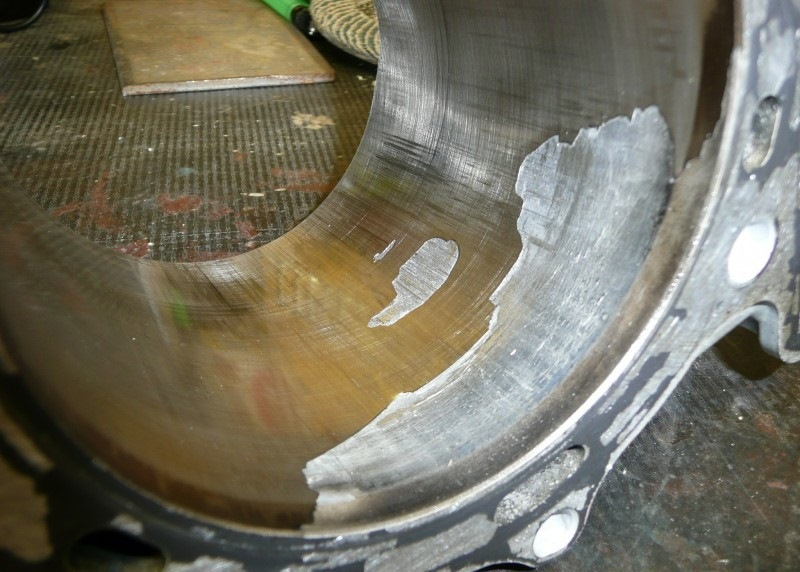

Фильм ужасов!, интересно что заливали? А владелец что маслозаливную крышку ни разу не открывал? Замена масла наверное раз в 30.000км.
Это называется полимеризация загустителей. Происходит в 2 стадии. Вторая стадия происходит быстро. Чем слабее моюще-диспергирующая способность, тем быстрее процесс

Менял недавно ремень ГРМ на фф2 и удивился чистоте под клапанной крышкой(масло formyla f 5w30) пробег 170000 тыс каждые 7 -8 тыс км. Меняйте чаще масло друзья))))
С виду чистый двигатель может быть плохим на самых горячих участках. Зависит, в основном, от температуры вспышки

Из видоса видно и слышно по комментариям — для получения масла Shell Helix Ultra 0w-40 необходимо добавить 36 кг вязкостно-загущающих присадок на цистерну (100 кг). Ребята, это же 26,5%! (для сравнения, в гидрокряке – 12-15%, в синтетике – 0-7%). Добавить сюда остальные присадки и получится, что базы там кот наплакал.
ruslan53557
Для информации – современные двигатели автомобилей производятся с расчетом 500-550 тыс.км пробега без ремонта и изменений по выбросам и нормам токсичности. В данном случае это не про капитальный ремонт! Т.е. до пробега в 550 тыс.км двигатель должен оставаться новым. Получается, что автомобили в условиях РФ, зачастую не доживают даже до половины расчетного пробега по нормам токсичности выбросов! Хотя находятся и те, которые хвастаются и такими пробегами. Во многом это обусловлено маркетинговой и рекламной составляющей, как в торговле автомасел, так и в самой автомобильной отрасли. Также не менее пагубно сказываются тяжелые условия эксплуатации в условиях РФ (не качественное топливо с большим содержанием серы, экстремальные климатические условия, конденсат, пробки, сильная запыленность, режим движения с частыми остановками и троганиями с места, плохое качество дорог).
Угу, ок. Я даже не дочитал…

На масле 4500 км
ok, Италия, юг. Сицилия или Калабрия — поддельное топливо, поддельное масло, жара + 45, серпантин в горах, пробки в Палермо — никто не выбирает масло так как вы, вы реально считаете что у вас болид формулы и вам надо подобрать масло конкретно для гонки? Я завидую количеству вашего свободного времени на эту ерунду…
Экстремальные условия это когда зимой, из-за коротких поездок, конденсат соединяется с серой из топлива и образует большое количество серной кислоты.

Это масло 3 года назад сняли с производства. Не знаю по каким причинам, но его перестали производить. Почти перестали. Для военных нужд, насколько мне известно, производство продолжалось.
Автор не в курсе, но полгода назад Татнефть возобновило продажи ПАО синтетики. Судя по анализу оно очень похоже на ту старую синтетику.
Оно реально классное. Проехал на нем 1500км.
Alexandr-970
Добрый день!
В конце статьи прочитал вот такую фразу : Татнефть Синтетик 5W-30 отработка на Mitsubishi Lancer Evolution 7 (к сожалению больше не производится. Иностранцы запретили производить ПАО в России)"
Что значит запретили и какие иностранцы, поясните пожалуйста!

ruslan53557
На масле 4500 км
Веры оил клубу у меня нет.
Сейчас к ним веры нет. Но раньше они были честными. Анализ старый, можно поверить

Ну ладно, давай по порядку. Инструкции на авто написаны маркетологами, в разделе про масла говорится с учетом не конкретного двигателя, а самого современного двигателя в модельном ряду данной марки автомобиля. Т.е. если у вас Форд Фокус 2 с двигателем 2.5Т от Вольво рассчитанного на вязкости 5w-40 (АСЕА А3), то в книжке будет написано 5w-20 (АСЕА А1/А5), т.к. в модельном ряду у Форда есть новые двигатели Экобуст рассчитанные под масла А1. Все это делается, чтобы не тратиться на лишние закупки и лишнюю нервотрепку дилерам. В разделе по вязкостям, как правило пишется материал по минеральным маслам 80-х годов. Типа 0w-20 в морозы залить, а 15w-40 залить в жару…
Доказательства ниже
Ничего странно, что в форд с катализаторами и евро 5 просит лить ACEA A1)))) Читайте инструкцию от форда фокус 2 и лейте, лейте))) И чем соплями сходить про какое масло залить, лучше бы так усердно смотрели эндоскопом на каталик и стенки цилиндров))))
Про катализаторы я всем объяснил тут:
www.oil-club.ru/forum/top…=comments#comment-1383760
Нет желания расписывать тут все

Не правильно. Во-первых, смысла обсуждать масло, когда речь идет о древних двигателях хорошо живущих на мазуте, вообще нет.
Во-вторых, на рынке 99.9% всех масел и так являются подделками, т.к. не соответствуют базовому материалу и надписям на канистре.
Себестоимость любого гидрокрекингового масла 8-9 рублей. А продают их по цене полноценного ПАО. Вот в чем вопрос!
Кстати, 5-50 хорошо убивает двигатель, зря балуетесь, если конечно, опять же двигатель не древний 8 клапанный.
