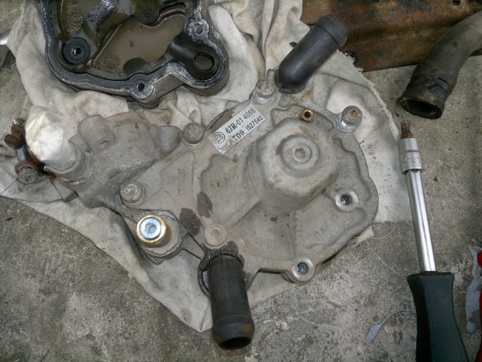

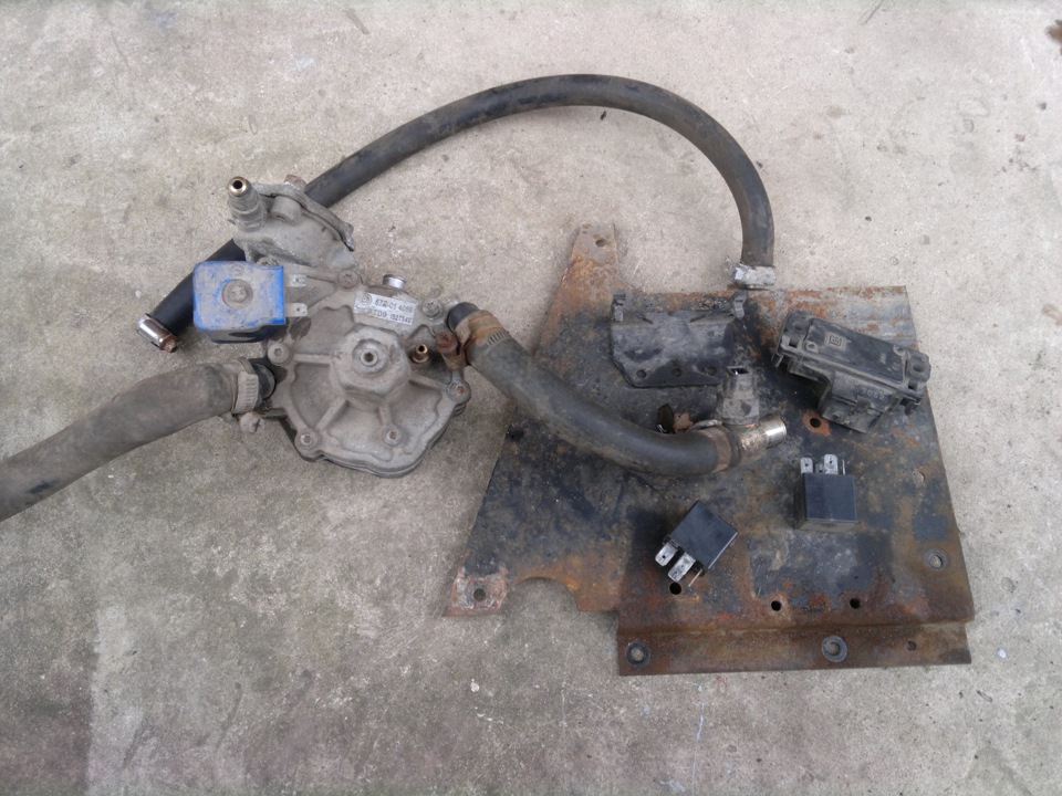

Мой редуктор:

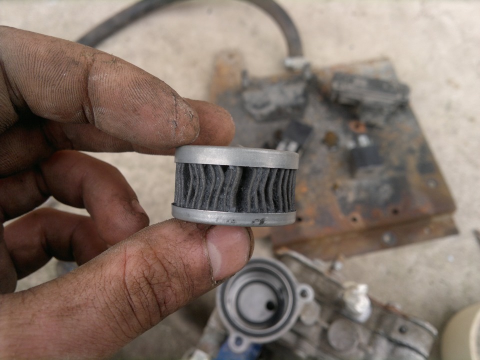

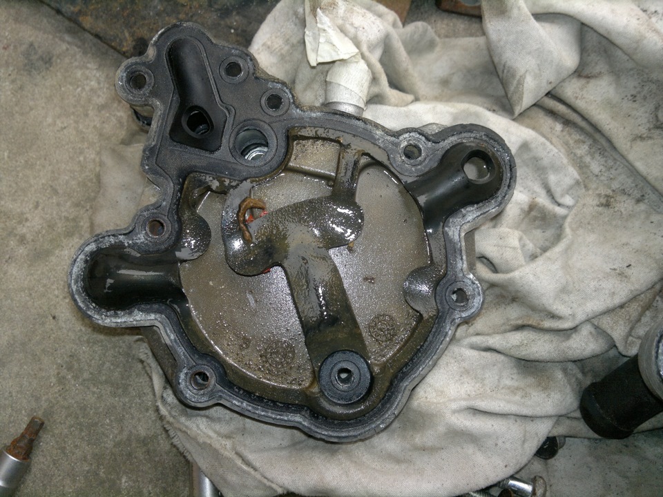

Летом 2012 перстало работать газовое оборудование, ездил по сервисам никто немог помочь, вот решил сам разобраться в чем дело, машина переходила на газ и глохла сразу, оказывается вся причина в газовом фильтре, его не меняли и нечистили с момента установки редуктора
Вот что высыпалось с фильтра и столькоже было сверху под крышкой фильтра

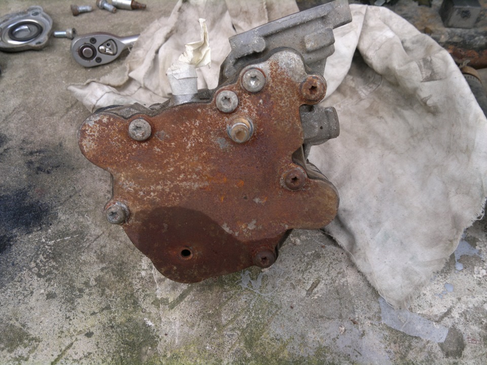

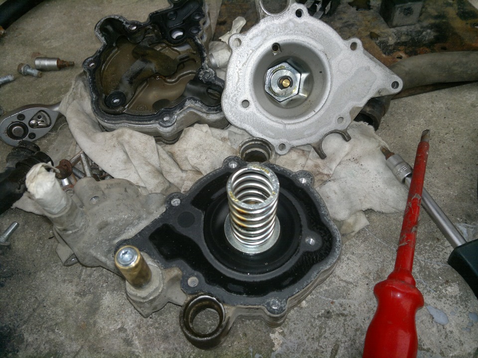

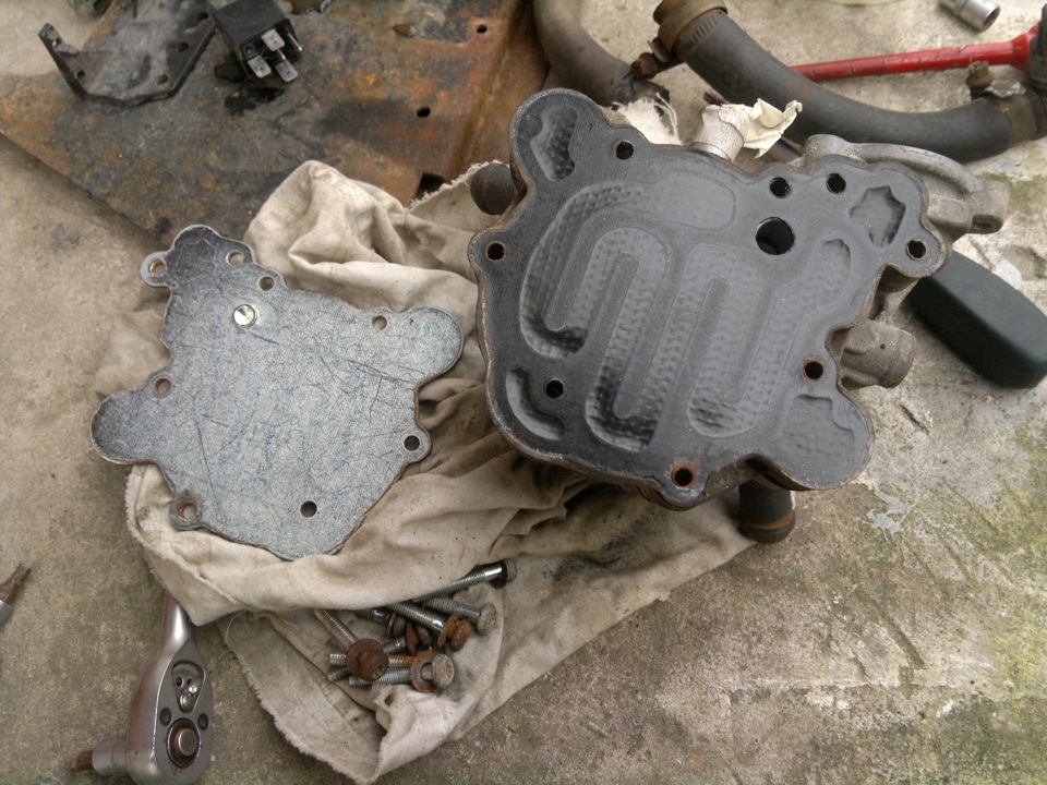

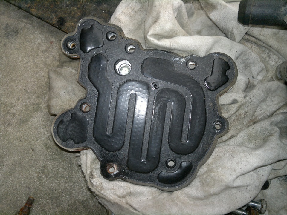

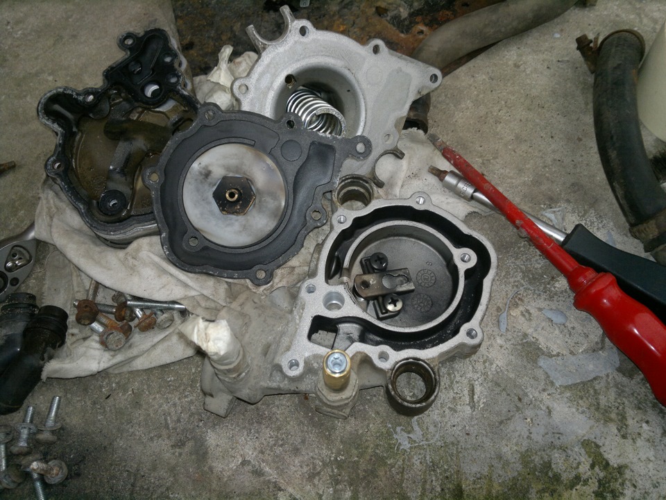

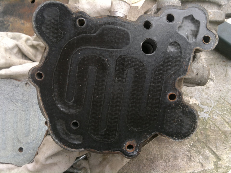

Разборка редуктора и проверка мембраны:
Мембрана оказалась идеальной:

Спасибо за отчет. Очень помог. На днях менял ремкомплект на своем.
Хочу добавить что нужно очень аккуратно закручивать винты. Я сорвал резьбу под 3-и винта а потом
перерезал резьбу под все винты со стороны крепления.

Добрый день, интересует вопрос, если мембрана не менялась 4 года, антифриз может продавливать ее и выходить через выхлопную систему ( легкий запах ), и уходит антифриз. Помпа, прокладка в норме.
Сними патрубок который идет к распределителю, к форсункам и посмотри есть ли там хоть капли антифриза

Только обрати внимание, что там 2 фильтра, оба меняй каждые 10кпробега. ( фильтры высокого и низкого давления) И будет праздник на твоей улице
а где второй фильтр находится?
под капотом в виде баченка
нормально так шлака набралось! отличная работа!
