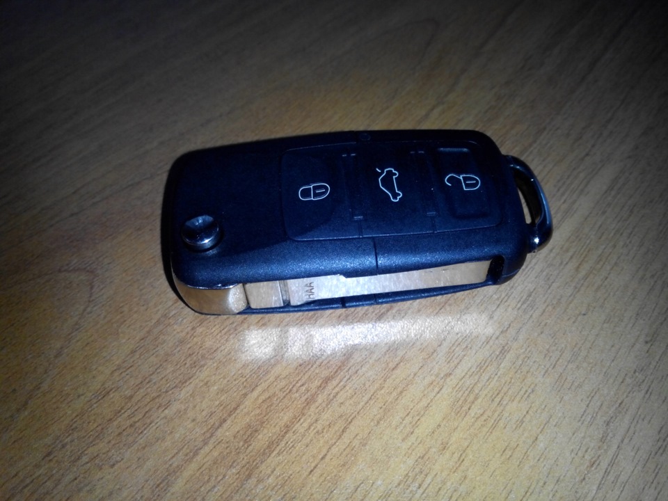

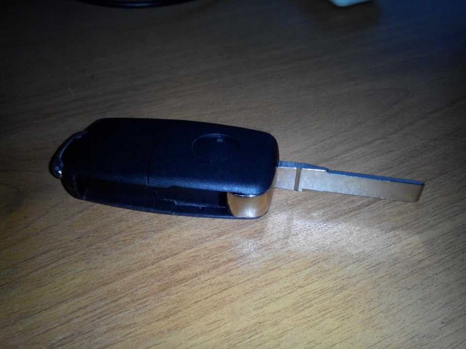

наткнулся на AVITO у одного человечка, сразу набрал ему и на следующей день забрал!
вот именно тот ключ который хотел

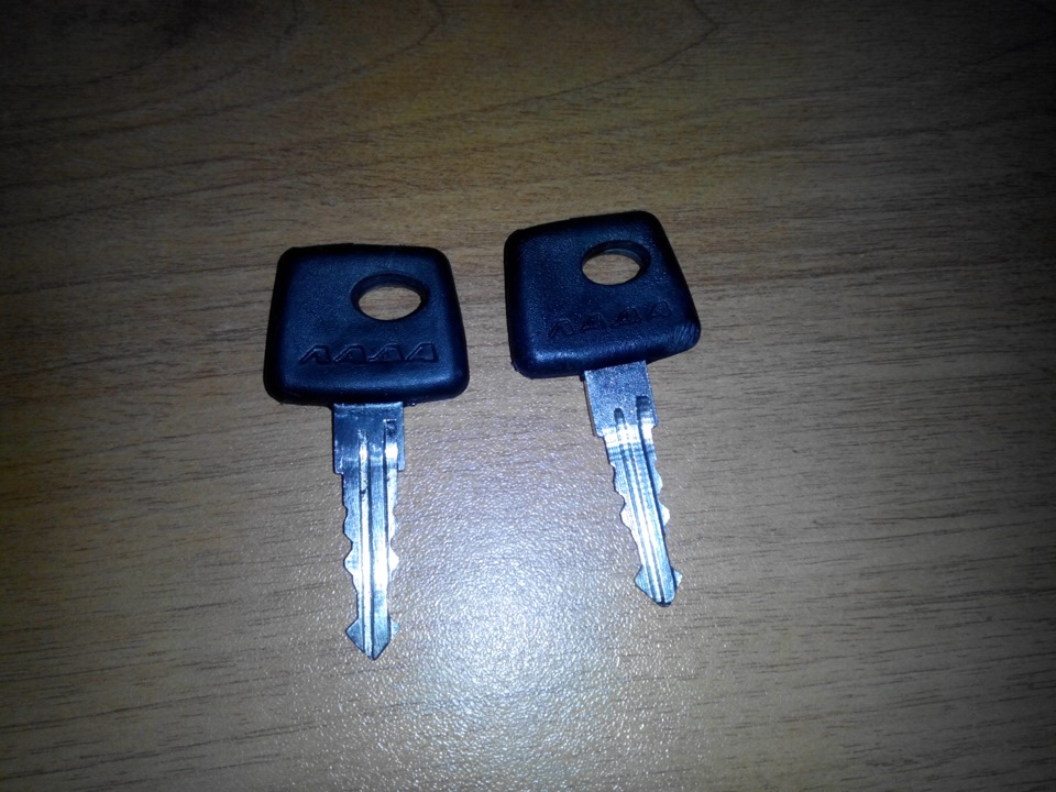

сделал дубликат на всякий случай в запас

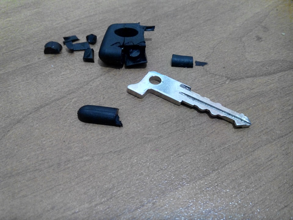

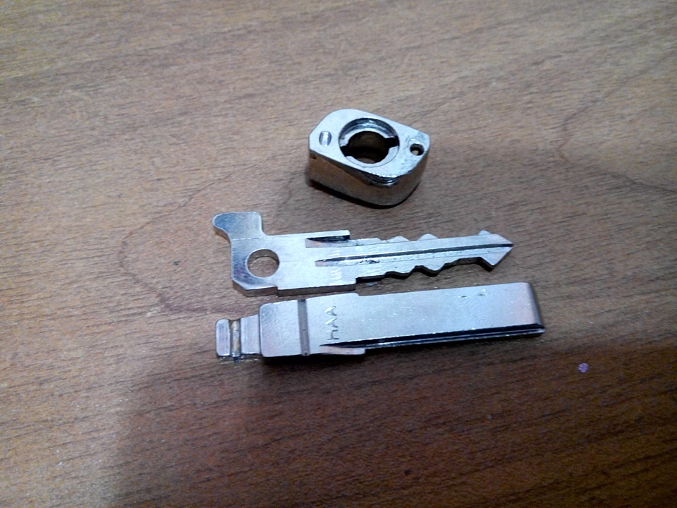

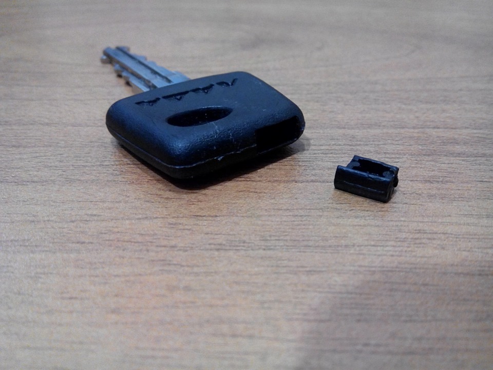

открываем заглушку

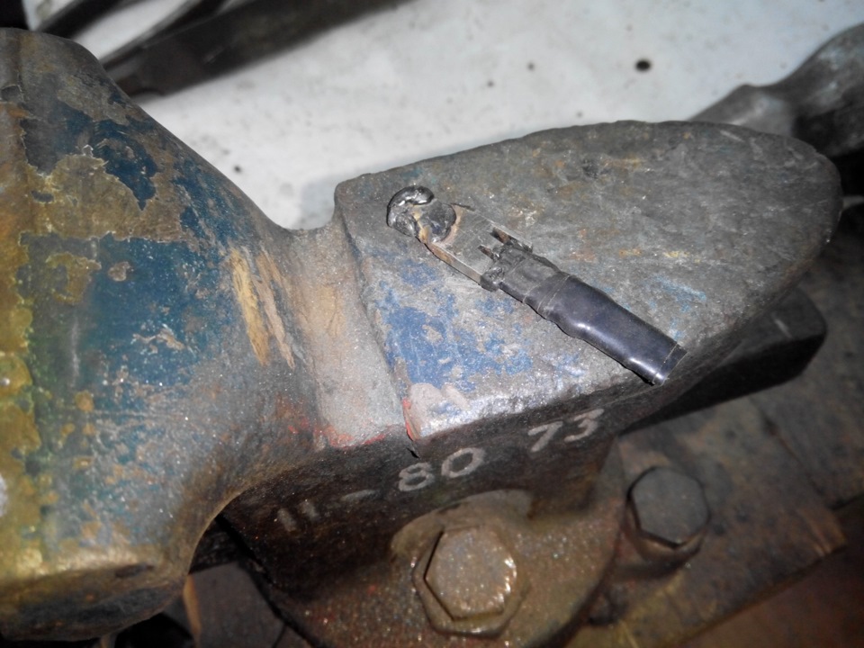

аккуратно разрезав резинку достаем тот самый чип!

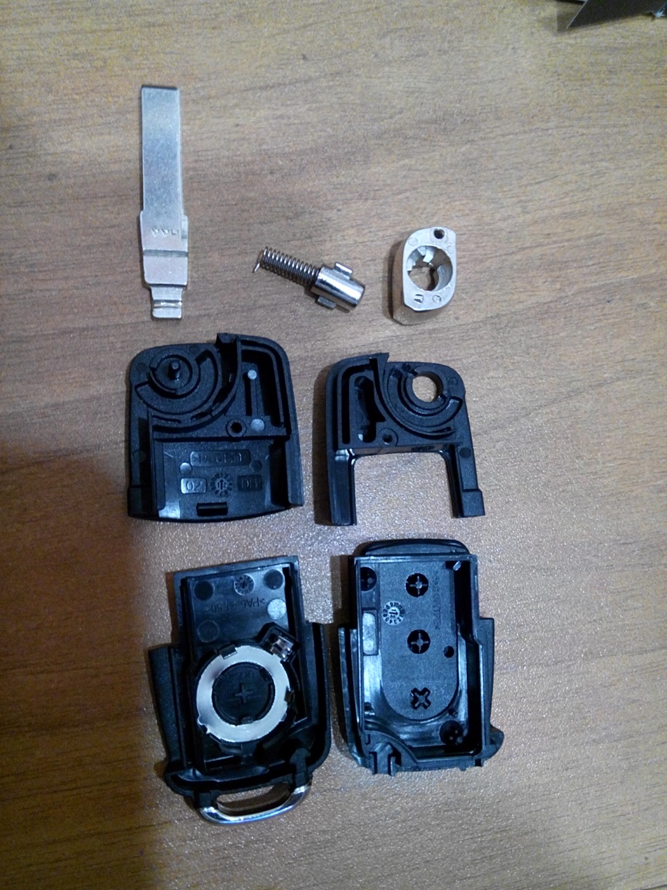

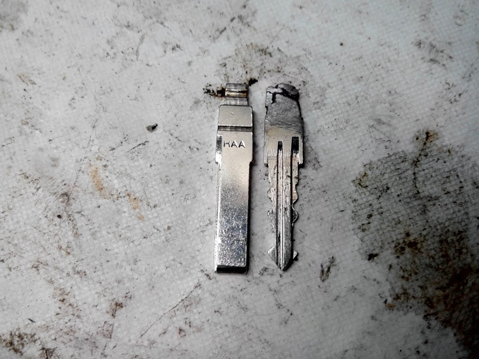

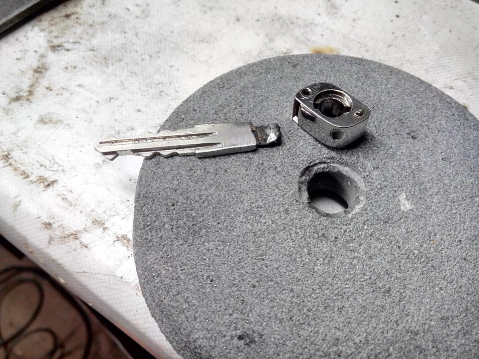

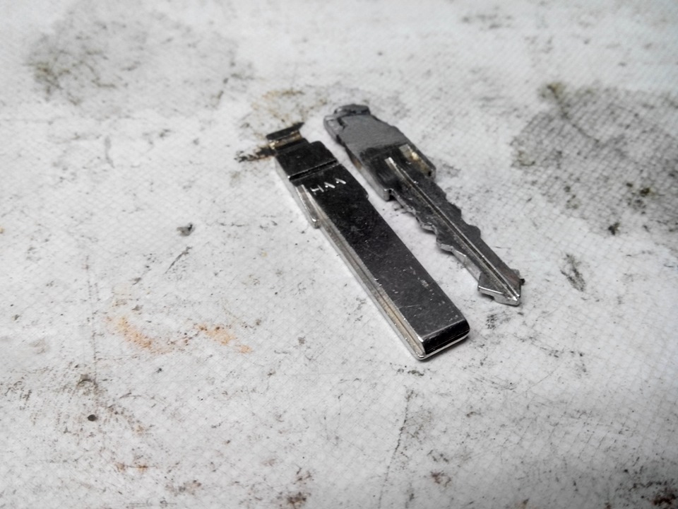

достаем само жало!косяк! в нем отверстие( ну нече разберемся)))
в сравнении с жалом выкидной заготовки, вытаскивается кстати очень легко, просто выбил шпильку шилом
ключик в разборе

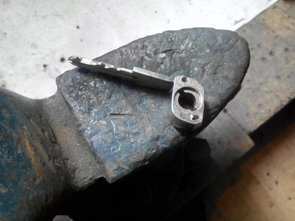

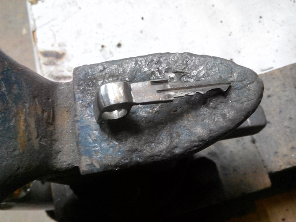

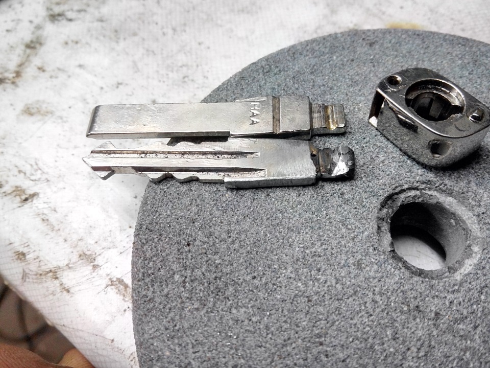

отпилил лишнее и заварил отверстие и на плавил где т 5мм тк это жало короче того которое стояло в заготовке
сточил лишнее подогнал длину как надо
примерка и еще раз наплавка!наваривал несколько раз с разных сторон чтоб входило в пас с трудом!

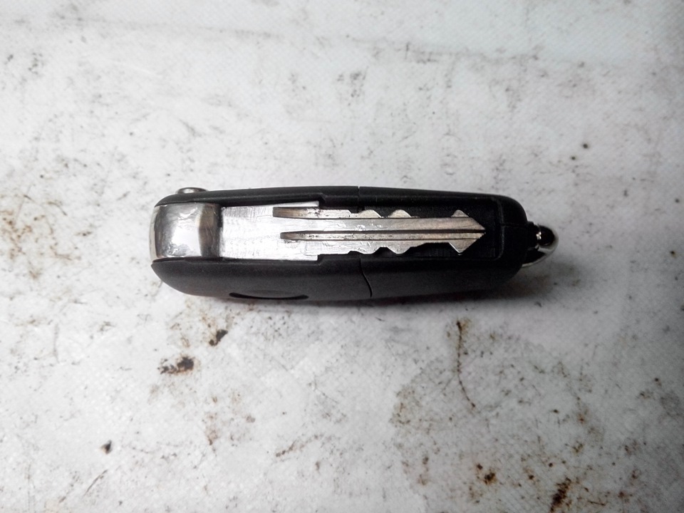

залил секундного клея, вставил с трудом жало и забил обратно шпильку!

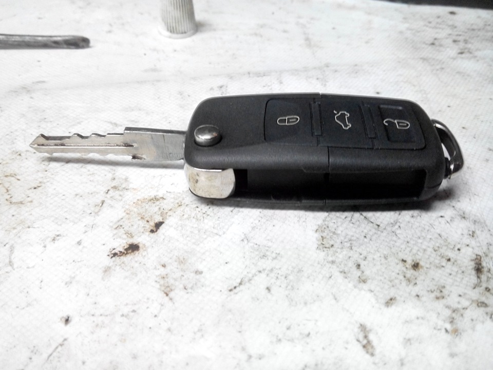

сборка и примерка)))
по мне дак получилось отлично и не дорого!

Чип легко заходит?
В викидной ключ приклеял на термоклей и все
когда снимал заглушку с ключа там, чип от иммобилайзера был?
Да, там же под первыми фотками подписано
